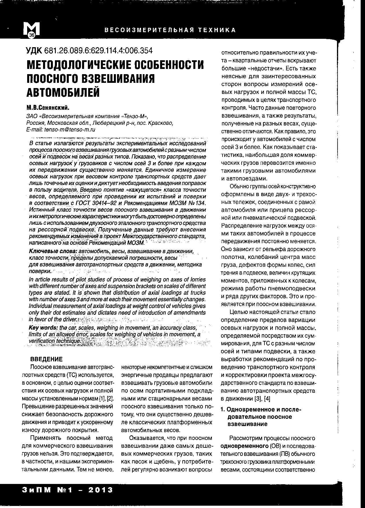

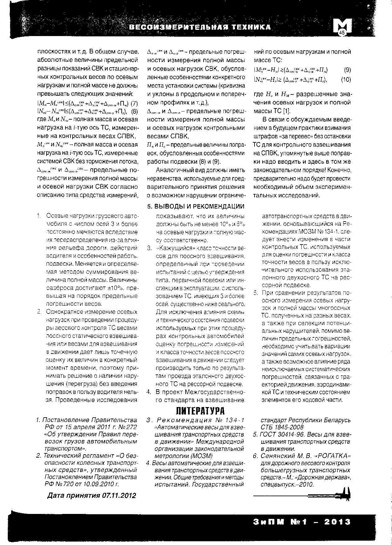

Специалисты М.Н. Ситаев 566 Опубликовано 14 Июня 2013 Специалисты Жалоба Поделиться Опубликовано 14 Июня 2013 Если это Вы говорите про порядок взвешивания, то он есть в Руководстве по эксплуатации на весы. А что в РЭ приведена и общая погрешность при указанном порядке взвешивания? Или Вы считаете, что взвесив поосно n-осный автомобиль, получите результат с погрешностью, зависящей лишь от инструментальной погрешности весов? В этой статье интересные по теме экспериментальные исследования и выводы; Цитата Ссылка на комментарий Поделиться на других сайтах Прочее
raflz 0 Опубликовано 14 Апреля 2014 Жалоба Поделиться Опубликовано 14 Апреля 2014 (изменено) В этой статье интересные по теме экспериментальные исследования и выводы; почитать бы целиком... P.S. вот тут нашел http://www.tenso-m.ru/pages/390 Изменено 14 Апреля 2014 пользователем raflz Цитата Ссылка на комментарий Поделиться на других сайтах Прочее
alex159 0 Опубликовано 14 Апреля 2014 Жалоба Поделиться Опубликовано 14 Апреля 2014 В этой статье интересные по теме экспериментальные исследования и выводы; почитать бы целиком... zpm2013.pdf Цитата Ссылка на комментарий Поделиться на других сайтах Прочее
