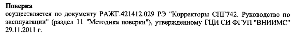

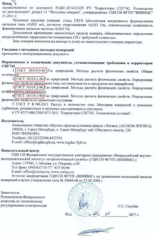

Lena597 291 Опубликовано 10 Октября 2018 Жалоба Опубликовано 10 Октября 2018 17 минут назад, BobJob сказал: Буду очень признателен. Размещаю вопрос и скан ответа Росстандарта Вопрос был такой: В соответствии с контрактом в нашу организацию выполнена поставка комплексов измерительных «СуперФлоу-21В», свидетельство об утверждении типа № 23120-12, дата выпуска 28.02.2017г. В паспортах и в описании типа, измерительных комплексов, в качестве метода расчета физических свойств газа указан ГОСТ 30319.(0-3)-96, производителем произведено изменение программного обеспечения и в паспорте сделана отметка о том, что «Измерительный комплекс соответствует комплексу стандартов ГОСТ 30319-2015». Прошу разъяснить: являются ли данные измерительные комплексы средствами измерений утвержденного типа; соответствуют ли они описанию типа 23120-12; Требуется ли их поверка после обновления ПО Ответ РС о перепрограмм СФ.pdf Цитата
BobJob 0 Опубликовано 10 Октября 2018 Жалоба Опубликовано 10 Октября 2018 Спасибо. Что и требовалось доказать. И что вы теперь планируете делать? Кстати вот заключение идентичности ГОСТов 30319. Может кому пригодится. Письмо ТК024 ГОСТ30319-2015+соответствие GERC91.pdf Цитата
Lena597 291 Опубликовано 10 Октября 2018 Жалоба Опубликовано 10 Октября 2018 3 часа назад, BobJob сказал: Спасибо. Что и требовалось доказать. И что вы теперь планируете делать? Это был новый объект, не введенный в эксплуатацию, заставили Генподрядчика купить новый соответствующий ГОСТу 2015 года Цитата
