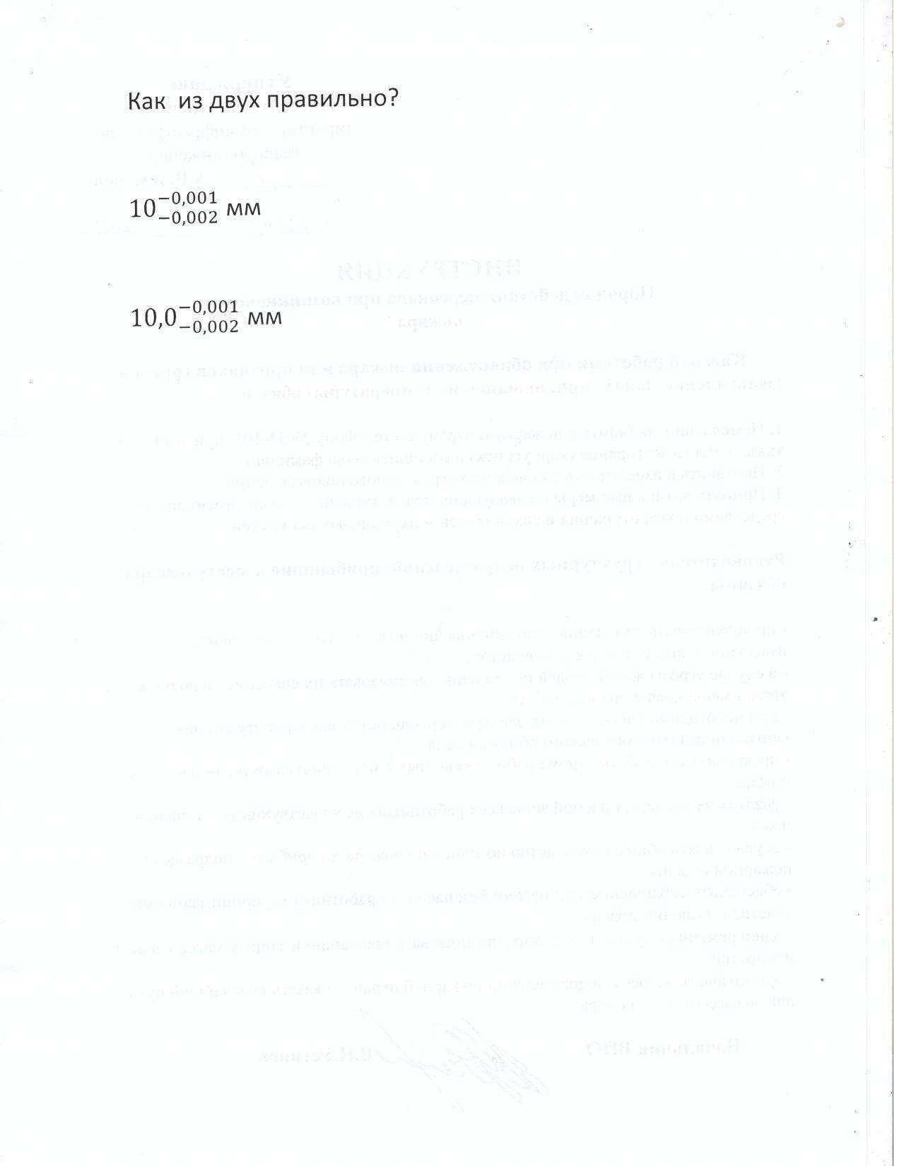

alena 71 Опубликовано 5 Декабря 2013 Жалоба Поделиться Опубликовано 5 Декабря 2013 Коллеги,у меня вопрос к специалистам, проводящим МЭ ТД: согласно СТ СЭВ 543-77 " Числа. Правила записи и округления." "1.4. Число, для которого указывается допускаемое отклонение, должно иметь последнюю значащую цифру того же разряда, как и последняя значащая цифра отклонения." Везде рассматривается вариант двустороннего допуска " ±" . Распространяется ли данное правило на размеры с двумя отклонениями в "минус" ,либо в "плюс" и т.п.? Пример приведу в прикрепленном файле. Цитата Ссылка на комментарий Поделиться на других сайтах Прочее

Smirk 0 Опубликовано 25 Февраля 2014 Жалоба Поделиться Опубликовано 25 Февраля 2014 Коллеги,у меня вопрос к специалистам, проводящим МЭ ТД: согласно СТ СЭВ 543-77 " Числа. Правила записи и округления." "1.4. Число, для которого указывается допускаемое отклонение, должно иметь последнюю значащую цифру того же разряда, как и последняя значащая цифра отклонения." Везде рассматривается вариант двустороннего допуска " ±" . Распространяется ли данное правило на размеры с двумя отклонениями в "минус" ,либо в "плюс" и т.п.? Пример приведу в прикрепленном файле. Первый верен. Цитата Ссылка на комментарий Поделиться на других сайтах Прочее
