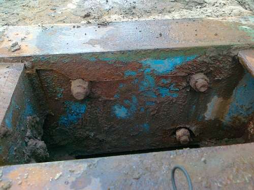

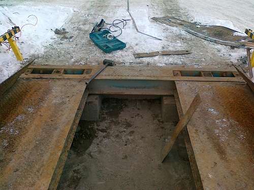

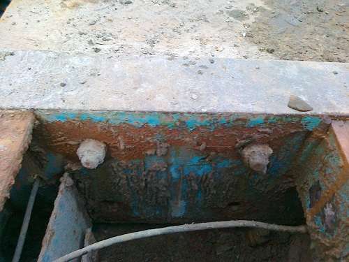

Ну давайте я вам отвечу. Весы приобретал сам собственник году так в 2010-м вроде как у какого-то посредника. До того как нас пригласили провести ремонт этих весов, там уже поменяли пару датчиков. Приглашали специалистов от продавца. Сказали что кто то приезжал, что то там ремонтировал. Но весы как с самого начала не работали так и не работают до сих пор. Можно конечно говорить про то что они как то там не так эксплуатируются, кто то постоянно на платформе работает сварочными аппаратами и практически каждая молния бьет точно в весы. Как представитель нескольких производителей весового оборудования и как человек занимающийся сервисом, много я подобных рассказов слышал. :rolleyes:
Теперь что касаемо самих датчиков в этих весах. Первое что бросилось в глаза это повреждение изоляции нескольких проводников. Она просто крошилась. Из-за чего это получилось я не знаю. Но это могло стать причиной выхода из строя тензодатчика. Других внешних повреждений выявлено не было. При замере сопротивлений моста датчика также не было никаких отклонений от заявленных производителем параметров. Неисправность же датчиков проявлялась только под нагрузкой на весы. В результате был выявлен один неисправный датчик, который и портил всю погоду. Проявлялось это в непостоянстве показаний весов(взвешивая одну и туже машину можно было увидеть достаточно различные показания веса на терминале),а также после разгружения весов периодически не происходило обнуление показаний терминала(это могло быть и 700кг и около 2 тонн). Датчик заменили, весы откалибровали, сдали в поверку. Месяца через полтора клиент снова позвонил и сказал, что весы вновь вышли из строя. Симптомы неисправности те же что и были ранее. Можно предположить, что неправильно установлены датчики и на них воздействуют какие-нибудь ударные нагрузки. Но этого нет, датчики стоят четко, никаких люфтов не замечено. Водой залить их тоже не должно, тем более что защита вроде как у них IP68.Если б был какой скачок напряжения ,ну там или на самом деле сварка или молния, то вряд ли бы датчики выходили из строя по одному. И причем не в одном и том же месте весов, а в разных.
1) Прохождение значительного эл. тока через упругое тело, определяется наличием цветов побежалости на сферических поверхностях.
Они сохраняются достаточно долго (если датчик не эксплуатируется с среде с абразивным материалом). Гадать что это было нет никакой необходимости. Если Вы этого не знаете и рассуждаете о молнии или сварке, как причине неисправности датчика, не обращая на это внимание,- то Вы просто дилетант.
2) Если изоляция провода крошиться, это явно говорит о возможном внешнем воздействии либо растворителей, либо др. агрессивных веществ, что тоже может привести к выходу датчика из строя.
В целом же по Вашим "наблюдениям" точную картину произошедшего составить проблематично.

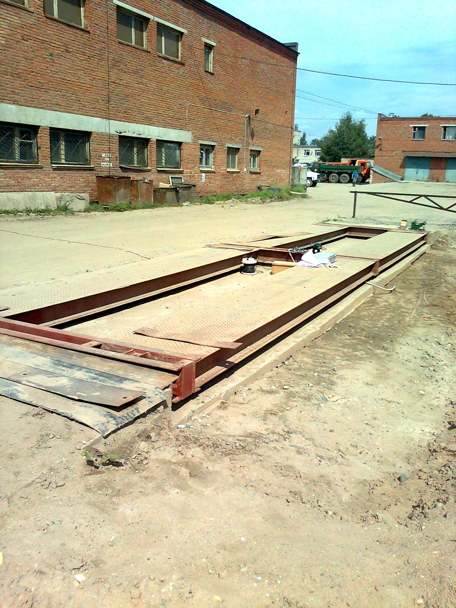

Ну и к теме о колейных весах пару фоток. Почему то на ваших весах так не получается.
