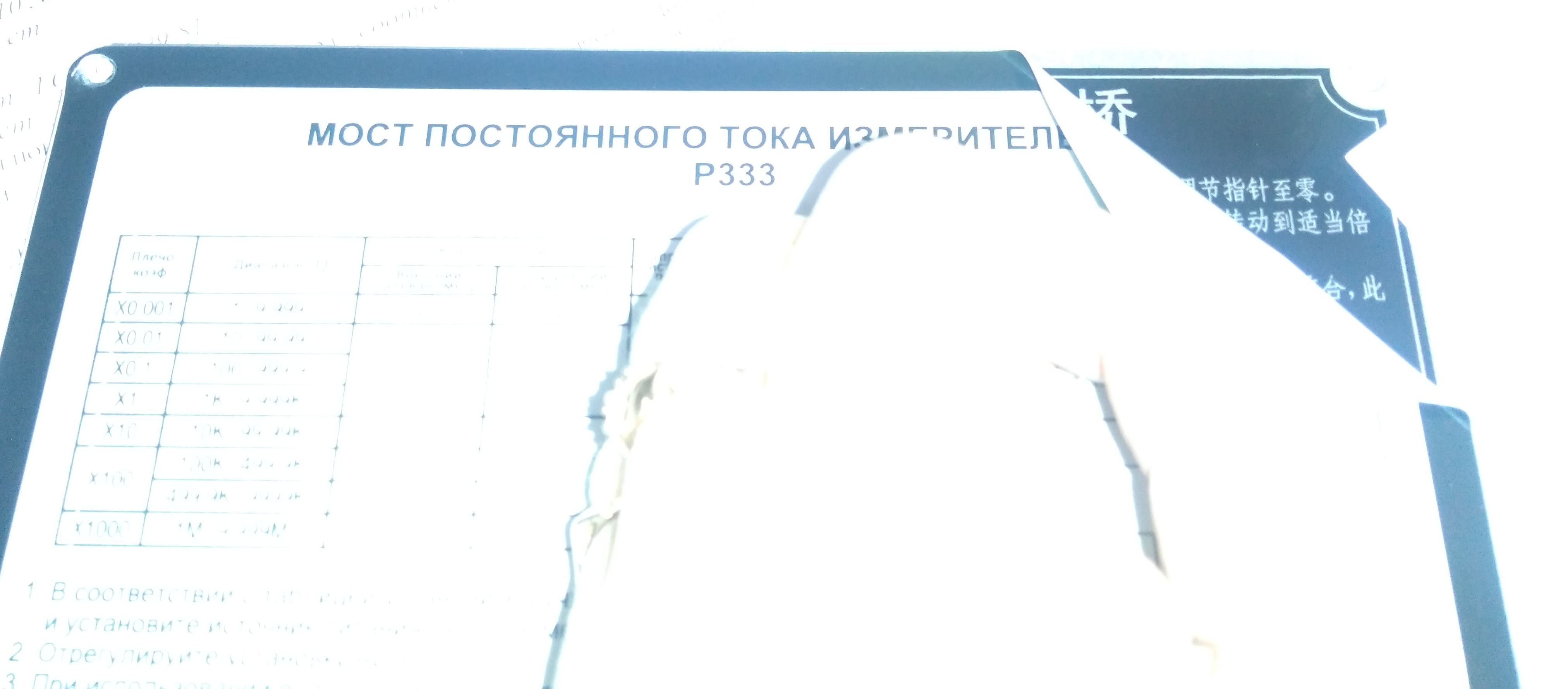

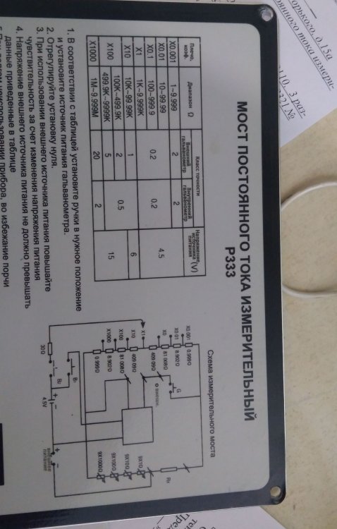

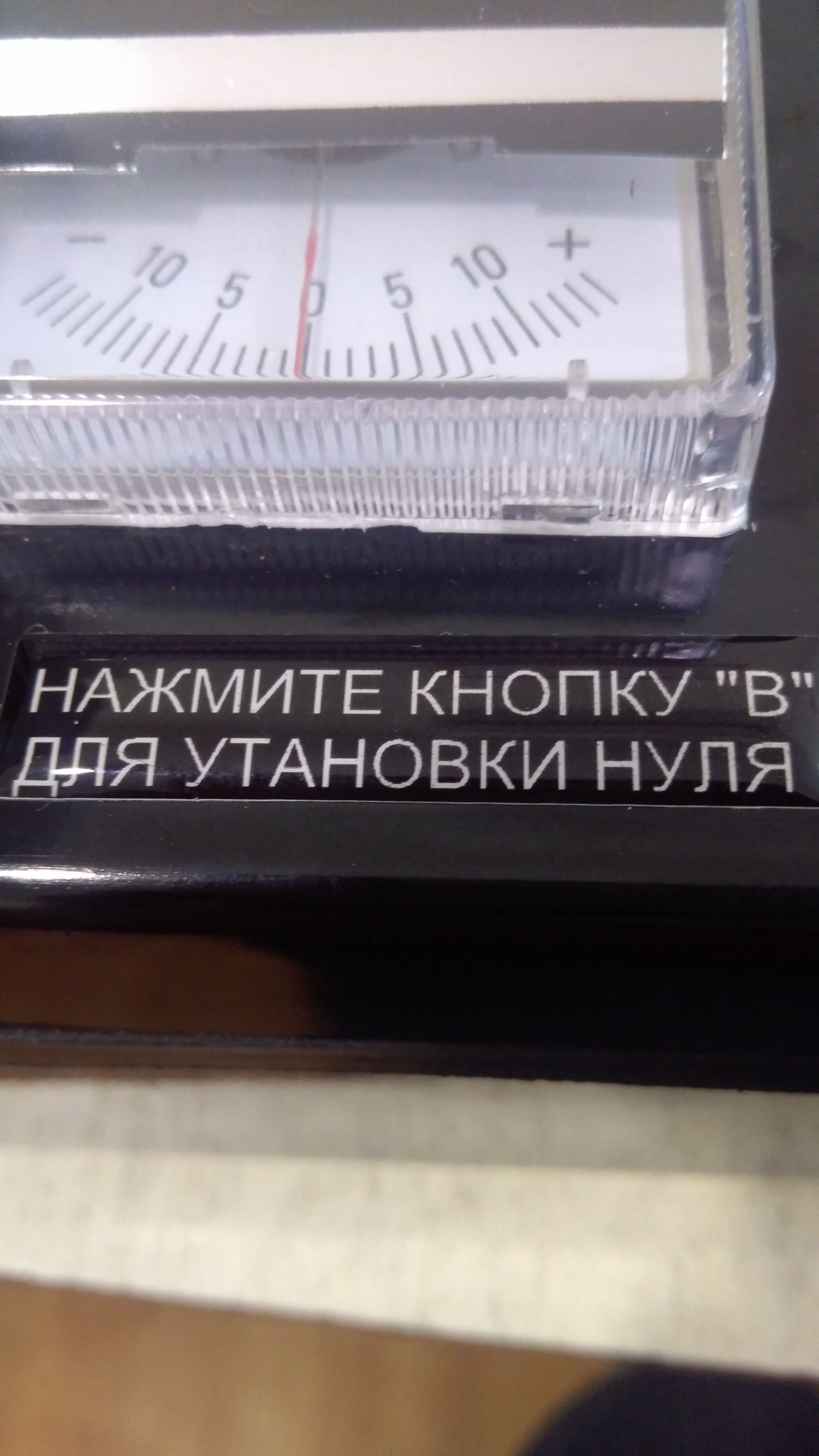

aleksa277 9 Опубликовано 3 Апреля 2019 Жалоба Поделиться Опубликовано 3 Апреля 2019 В корпусе как у Р333-М1. Продали со свидетельством о поверке. Цитата Ссылка на комментарий Поделиться на других сайтах Прочее

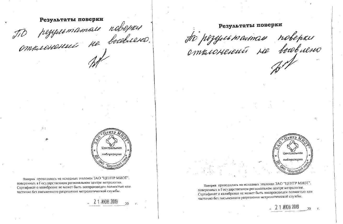

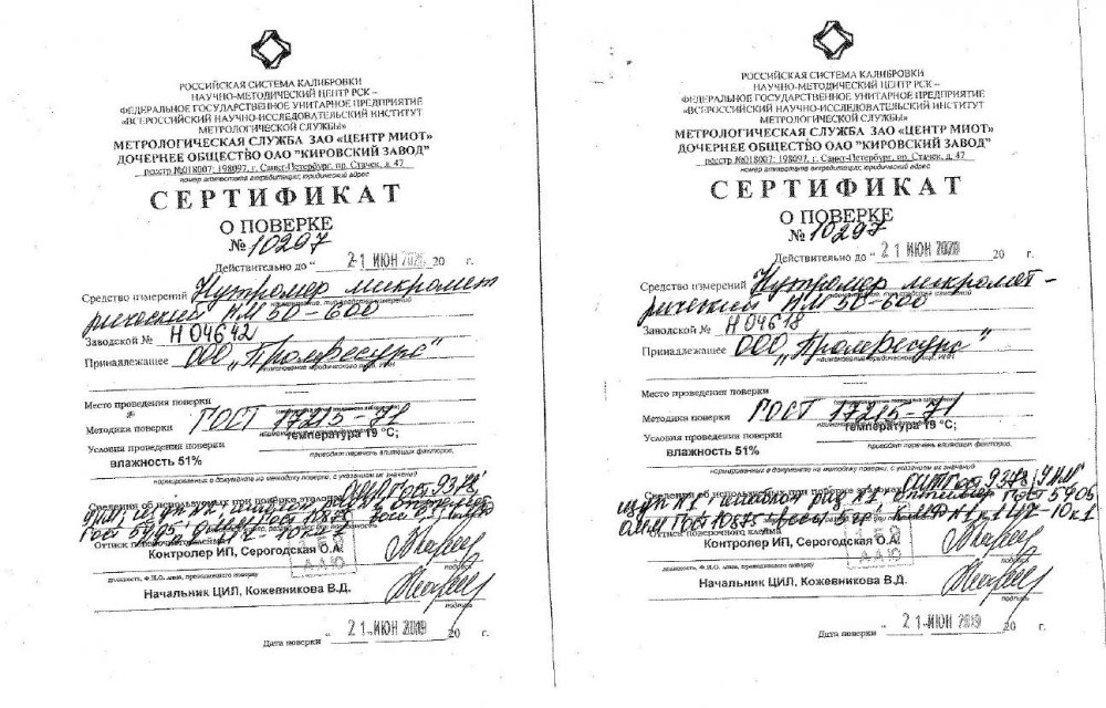

Dots 324 Опубликовано 5 Июля 2019 Жалоба Поделиться Опубликовано 5 Июля 2019 Поставщик на просьбу подтвердить первичную поверку прислал удивительные документы. Тот случай когда в фотошопе разбираются лучше, чем в метрологии (в цвете выложен оригинал свидетельства об утверждении типа). В сертификате старались, почти везде поверка написали, забыли только в подписи на оборотной стороне. Цитата Ссылка на комментарий Поделиться на других сайтах Прочее
Людмила77 5 Опубликовано 24 Сентября 2019 Жалоба Поделиться Опубликовано 24 Сентября 2019 В 05.07.2019 в 09:50, Dots сказал: забыли только в подписи на оборотной стороне. выЕвлено -это имеете в виду ? Цитата Ссылка на комментарий Поделиться на других сайтах Прочее

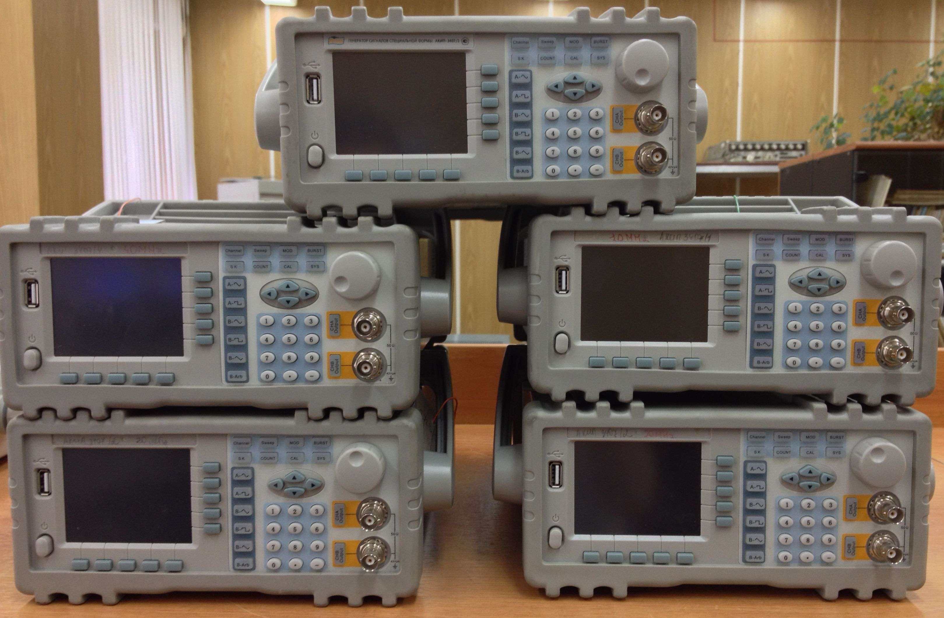

Людмила77 5 Опубликовано 24 Сентября 2019 Жалоба Поделиться Опубликовано 24 Сентября 2019 В 28.02.2014 в 11:38, Дедюхин А.А. сказал: вот вам еще одна загадка для поверителя - вверху оригинальный генератор АКИП; а внизу ... ну просто написали тип СИ карандашом на передней панели видимо "производитель другой" Дискуссия старая,но скажите,что делаете в этом случае ? Отказываете заказчику ? Цитата Ссылка на комментарий Поделиться на других сайтах Прочее
Ника 1 241 Опубликовано 24 Сентября 2019 Жалоба Поделиться Опубликовано 24 Сентября 2019 50 минут назад, Людмила77 сказал: выЕвлено -это имеете в виду ? Я думаю речь про впечатанный текст "Сертификат о калибровке не может быть ..." "Проговорились", что исходно это была калибровка, а не поверка ))) Хотя там и клеймо калибровочное, с буквой К. Цитата Ссылка на комментарий Поделиться на других сайтах Прочее
Специалисты Дедюхин А.А. 309 Опубликовано 24 Сентября 2019 Специалисты Жалоба Поделиться Опубликовано 24 Сентября 2019 6 часов назад, Людмила77 сказал: Дискуссия старая,но скажите,что делаете в этом случае ? Отказываете заказчику ? отказываем Цитата Ссылка на комментарий Поделиться на других сайтах Прочее
