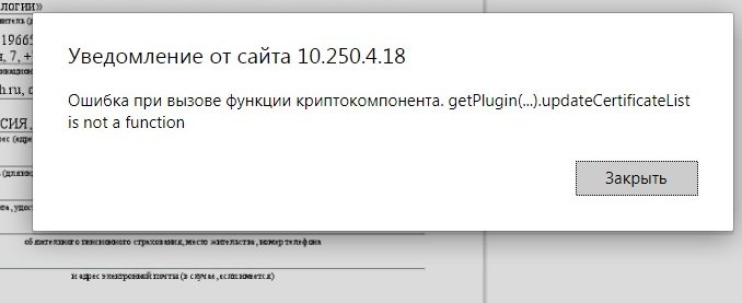

бьюсь третий день с подачей заявления на ПК через ЛК.
как доходит дело до подписания заявления ЭЦПшкой, так появляется ошибка криптокомпонента
в чем может быть причина?
в отзывах на плагин  ESEP Crypto Extension только ругательства - не работает и всё такое.
неужели у всех не работает?
такого быть не может. как то же страна подает заявления???
люди, отпишитесь- у кого успешно подписалось заявление и отправилось на регистрацию за последний месяц.
даже не знаю у кого оперативно получить помощь - тех.поддержка работает очень долго. ответ на обращения можно неделями не получать((((
в бумажном виде теперь подать заявление на ПК нельзя. что делать?

у нас была похожая ситуация при подаче заявления на ПК, программисты умаялись,
Мы активно переписывались со службой техподдержки.
Подавать заявление необходимо во ФГИС1.0, при этом используя браузер Mozilla Firefox 49/50, более новые версии не поддерживают необходимые для работы с ЭЦП плагины. После переустановки браузера требуется повторно переустановить плагин и активировать его в браузере вручную.
Настоятельно советую обратиться программистам, я бы без них никак не разобралась. Заявление подавали в сентябре, не знаю возможно после этого что-то и поменялось

Вот как-так можно! Тех.потдержка советует ставить Мозилу 49 версии, плагин электронной подписи Госуслуги потдерживается только 51 и выше версии, как теперь работат-то!?

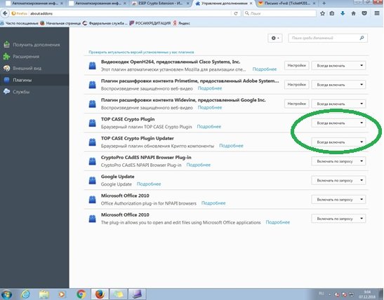

именно эти же советы мне и прислала тех.поддержка и все получилось. а именно:
- зайти под правами админа
- установить Mozilla Firefox 49 по ссылке https://download-installer.cdn.mozilla.net/pub/firefox/releases/49.0.2/win32/ru/Firefox Setup 49.0.2.exe
- установить плагин по ссылке http://10.250.4.18/ESEP-WebApp/npcryco_esep.exe
- активировать в ручную плагин (см. скрин) - оба плагина должны быть всегда включены.
