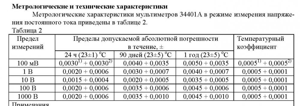

evGeniy 897 Опубликовано 1 Декабря 2020 Жалоба Поделиться Опубликовано 1 Декабря 2020 1 час назад, M-71 сказал: Они у меня внесены Все диапазоны по отдельности со своими погрешностями? Цитата Ссылка на сообщение Поделиться на других сайтах

M-71 34 Опубликовано 2 Декабря 2020 Жалоба Поделиться Опубликовано 2 Декабря 2020 10 часов назад, evGeniy сказал: Все диапазоны по отдельности со своими погрешностями? Их не много) Цитата Ссылка на сообщение Поделиться на других сайтах

SALE 40 Опубликовано 2 Декабря 2020 Жалоба Поделиться Опубликовано 2 Декабря 2020 2 часа назад, M-71 сказал: Их не много) Не у всех. Простой мультиметр Агилент в режиме вольтметра постоянного тока А ещё есть переменное напряжение, токи и сопротивление Цитата Ссылка на сообщение Поделиться на других сайтах

M-71 34 Опубликовано 2 Декабря 2020 Жалоба Поделиться Опубликовано 2 Декабря 2020 2 часа назад, SALE сказал: Не у всех. Простой мультиметр Агилент в режиме вольтметра постоянного тока А ещё есть переменное напряжение, токи и сопротивление Я ж за себя...) Цитата Ссылка на сообщение Поделиться на других сайтах
