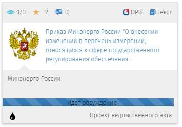

На Портале проектов НПА выложен для обсуждения очередной проект изменений в Перечень, утвержденный приказом Минэнерго №179 с текстом, о котором сообщала Lena 597  2 июля.
ID проекта 02/08/07-19/00093524.
