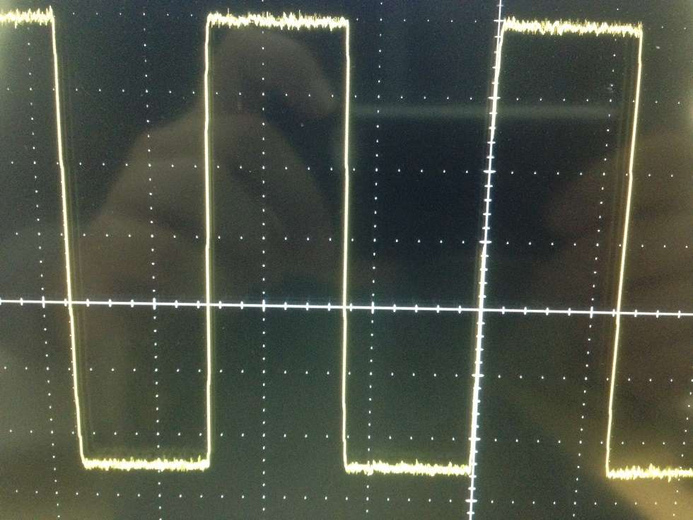

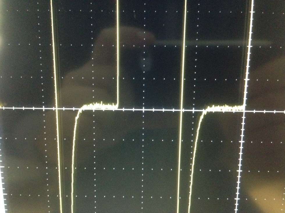

Prepod21 1 Опубликовано 26 Августа 2016 Автор Жалоба Поделиться Опубликовано 26 Августа 2016 (изменено) не претендую на опытного пользователя измерительного оборудования, собственно поэтому и создал тему. Пробую измерить с помощью осциллографа сигнал. На фото красивый сигнал - это 130В 10кГц цена деления 19В/дел, сигнал с искажением 500мВ/дел. Почему проявляется эффект на втором снимке? Изменено 26 Августа 2016 пользователем Prepod21 Цитата Ссылка на комментарий Поделиться на других сайтах Прочее
Специалисты Дедюхин А.А. 309 Опубликовано 26 Августа 2016 Специалисты Жалоба Поделиться Опубликовано 26 Августа 2016 Почему проявляется эффект на втором снимке? потому что вы перегрузили входной усилитель и ввели его в режим насыщения, из которого он выходит таким способом это обычно учат на втором или третьем курсах высшей школы на предмете "нелинейные радиотехнические устройства". PS осциллограф не спалите Цитата Ссылка на комментарий Поделиться на других сайтах Прочее

Prepod21 1 Опубликовано 26 Августа 2016 Автор Жалоба Поделиться Опубликовано 26 Августа 2016 Почему проявляется эффект на втором снимке? потому что вы перегрузили входной усилитель и ввели его в режим насыщения, из которого он выходит таким способом Это понятно, просто хотел узнать что за осциллографы такие были у тех, кто измерял 130В с ценой деления 0.1в/дел... Цитата Ссылка на комментарий Поделиться на других сайтах Прочее

Специалисты Дедюхин А.А. 309 Опубликовано 26 Августа 2016 Специалисты Жалоба Поделиться Опубликовано 26 Августа 2016 Это понятно, просто хотел узнать что за осциллографы такие были у тех, кто измерял 130В с ценой деления 0.1в/дел... чисто для поднятия вашей эрудиции - или осциллографы высокого разрешения LeCroy серии HDO, или Tektronix серии TDS3000 Цитата Ссылка на комментарий Поделиться на других сайтах Прочее
Prepod21 1 Опубликовано 26 Августа 2016 Автор Жалоба Поделиться Опубликовано 26 Августа 2016 Это понятно, просто хотел узнать что за осциллографы такие были у тех, кто измерял 130В с ценой деления 0.1в/дел... чисто для поднятия вашей эрудиции - или осциллографы высокого разрешения LeCroy серии HDO, или Tektronix серии TDS3000 Спасибо, Александр Анатольевич! Цитата Ссылка на комментарий Поделиться на других сайтах Прочее
