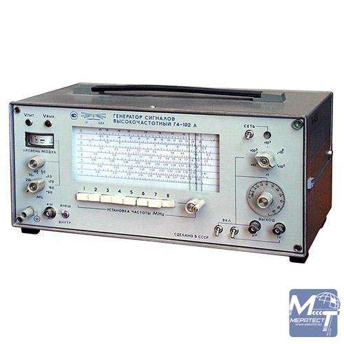

Специалисты Дмитрий Борисович 1 013 Опубликовано 3 Октября 2017 Специалисты Жалоба Поделиться Опубликовано 3 Октября 2017 2 минуты назад, Геометр сказал: Так вот шкала генератора - это шкала частотомера, встроенного в генератор для контроля генерируемого сигнала ??? Какой частотомер??? Если б он там был!!! Этим генераторам - цены бы не было! А знаете сударь, что генераторы СВЧ диапазона ранее выполнялись на перестраивается короткозамкнутым волноводе? А перестройка шла механизмом почти как у микрометра... с теми же рисками и циферьками.. А дальше был червячные механизм, чтобы получить линейную зависимость перестройки резонансной частоты этого волновода от показаний делений... Цитата Ссылка на комментарий Поделиться на других сайтах Прочее
Геометр 909 Опубликовано 3 Октября 2017 Жалоба Поделиться Опубликовано 3 Октября 2017 3 минуты назад, Дмитрий Борисович сказал: ??? Какой частотомер??? Если б он там был!!! Этим генераторам - цены бы не было! А знаете сударь, что генераторы СВЧ диапазона ранее выполнялись на перестраивается короткозамкнутым волноводе? А перестройка шла механизмом почти как у микрометра... с теми же рисками и циферьками.. А дальше был червячные механизм, чтобы получить линейную зависимость перестройки резонансной частоты этого волновода от показаний делений... Да, етитская немочь! Вот сколько всего можно выудить из человека, когда он не знает ответа на вопрос: что можно измерить генератором? Цитата Ссылка на комментарий Поделиться на других сайтах Прочее

Специалисты Дмитрий Борисович 1 013 Опубликовано 3 Октября 2017 Специалисты Жалоба Поделиться Опубликовано 3 Октября 2017 55 минут назад, Геометр сказал: Чем вы измерили эти свои ГГц? Генератором? Да , генератором.... 1. Есть генераторы со шкалой - например Г4-102 2. Есть генераторы на основе ФАПЧ - например Г4-176 3. Есть синтезаторы частот прямого синтеза... тама нет частотомеров.... 4. Есть генераторы на основе DDS - у которых перестройка может быть от 0,000001 Гц до 100 МГц... и это БЕЗ всякого частотомера! Цитата Ссылка на комментарий Поделиться на других сайтах Прочее
