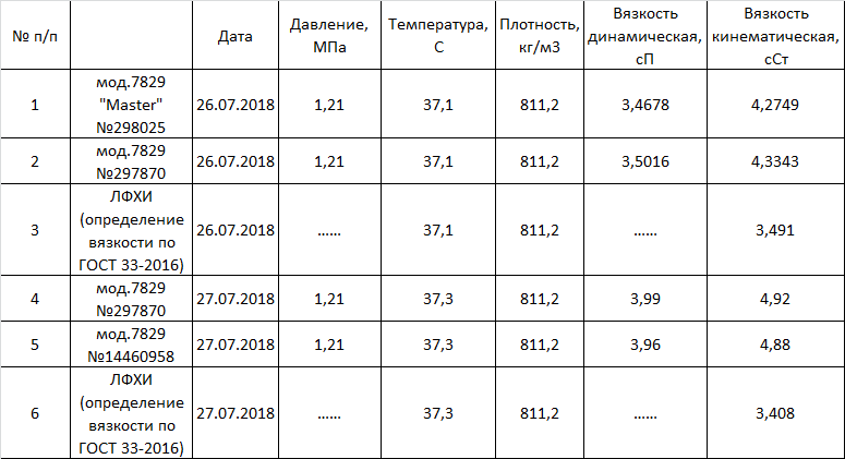

Добрый день, коллеги!
Столкнулись с проблемой не прохождения КМХ поточных вискозиметров нефти Solartron 7829 в БИК СИКН по лаборатории. В период КМХ значение основного поточного преобразователя вязкости - 2,41 сСт, значение резервного - 2,65 сСт, значение по лаборатории составило 3,441 сСт. Дополнительно, выполнены исследования пробы нефти в сторонней лаборатории, результат которых подтвердил значения, полученные в нашей ЛФХИ.
Выполнили сличение поточных вискозиметров СИКН по эталонному вискозиметру 7829 Master, сходимость имеется.
В чем может быть причина не сходимости значений вязкости по поточным преобразователям вязкости со значением по ЛФХИ?

Добрый день!
А вы можете прислать результаты сличений между 7829, эт. вискозиметром и лаб.методом (двух лабораторий) в виде таблицы с указанием температуры и давления измеряемой среды?

В 02.08.2018 в 11:38, IbRamil сказал:
Добрый день!
