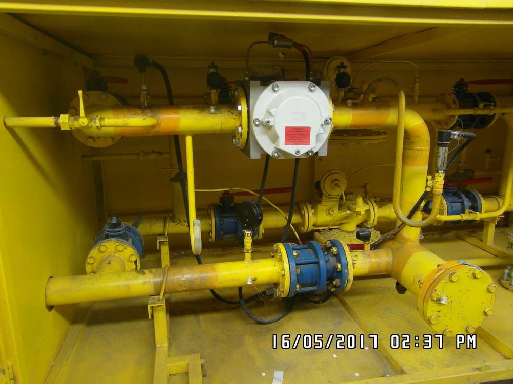

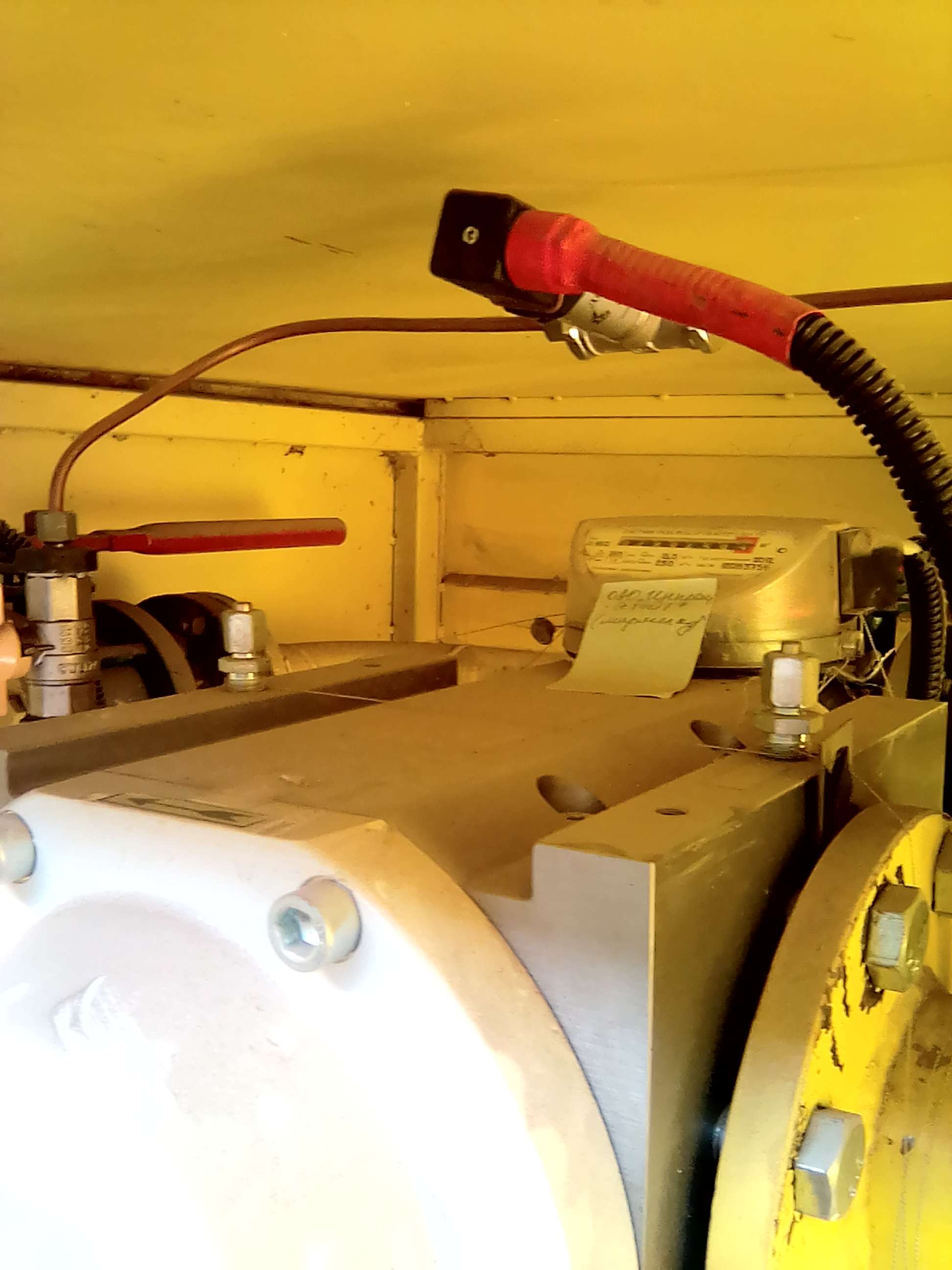

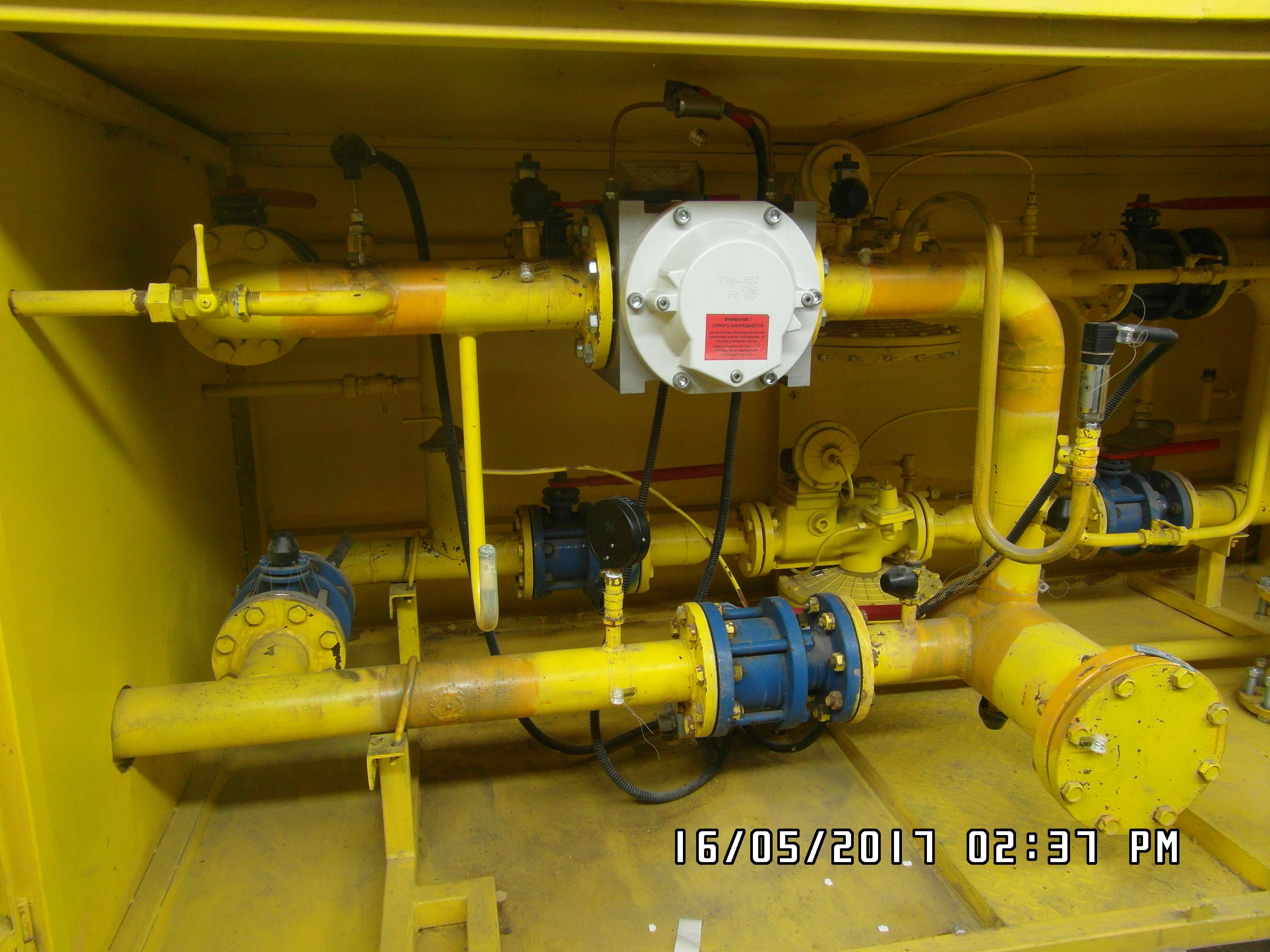

В данный момент датчик перепада давления установлен в тело счетчика, на момент проверки - был установлен в трубу до и после счетчика. Сейчас по новому проекту его опять перенесли в трубу, а не в тело счетчика.

29 минут назад, Галина Ивановна сказал:
У вас фото - после поверки (19.04.2017г.). Интересен правый фланец на дату от 13.04 до 19.04. - именно там и должен быть бы установлен этот самый конический фильтр...
