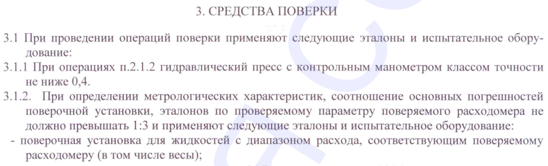

east 210 Опубликовано 21 Декабря 2021 Жалоба Поделиться Опубликовано 21 Декабря 2021 5 часов назад, Shmidt64 сказал: правильно подбирать по методике поверки, к ГПС можно будет вернуться, когда эталоны будут проходить процедуру подтверждения соответствия установленным обязательным требованиям, реализовывая тем самым принципы прослеживаемости и обеспечения единства измерений, по крайней мере в данном случае В том то и дело, что в медодике нет соотношений, а просто перечислены эталоны для всех моделей счетчиков данного типа, а это счетчики и 0,3 , 0,15 и 0,1 %. Применяемые эталоны от 0,1 до 0,05 % без конкретики соотношений, зато с отсылом к поверочной схеме приказа 256, где тоже ничего нет. Как поступать? Заказчики предлагают поверять счетчик 0,15 по установке 0,1. С моей точки зрения это неправильно, но доказать нечем. Цитата Ссылка на комментарий Поделиться на других сайтах Прочее

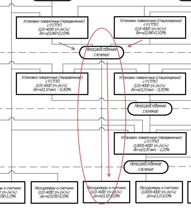

east 210 Опубликовано 21 Декабря 2021 Жалоба Поделиться Опубликовано 21 Декабря 2021 5 часов назад, Dots сказал: Так а саму то схему в приказе смотрели? конечно смотрели - тоже выбирай как хочешь без определенных критериев: Цитата Ссылка на комментарий Поделиться на других сайтах Прочее
Dots 307 Опубликовано 22 Декабря 2021 Жалоба Поделиться Опубликовано 22 Декабря 2021 13 часов назад, east сказал: конечно смотрели - тоже выбирай как хочешь без определенных критериев: Почему? Если у вас ТПУ то прямо разрешается поверять непосредственным сличением счетчики от 0,1 установкой от 0,1. Не очень вроде звучит, но что написано пером не вырубишь топором. Цитата Ссылка на комментарий Поделиться на других сайтах Прочее
east 210 Опубликовано 22 Декабря 2021 Жалоба Поделиться Опубликовано 22 Декабря 2021 2 часа назад, Dots сказал: Если у вас ТПУ то прямо разрешается поверять непосредственным сличением счетчики от 0,1 установкой от 0,1. Не очень вроде звучит, но что написано пером не вырубишь топором. Ну да, вот такая ерунда. Без метрологического запаса получается и без соблюдений критериев достоверности поверки. Цитата Ссылка на комментарий Поделиться на других сайтах Прочее
