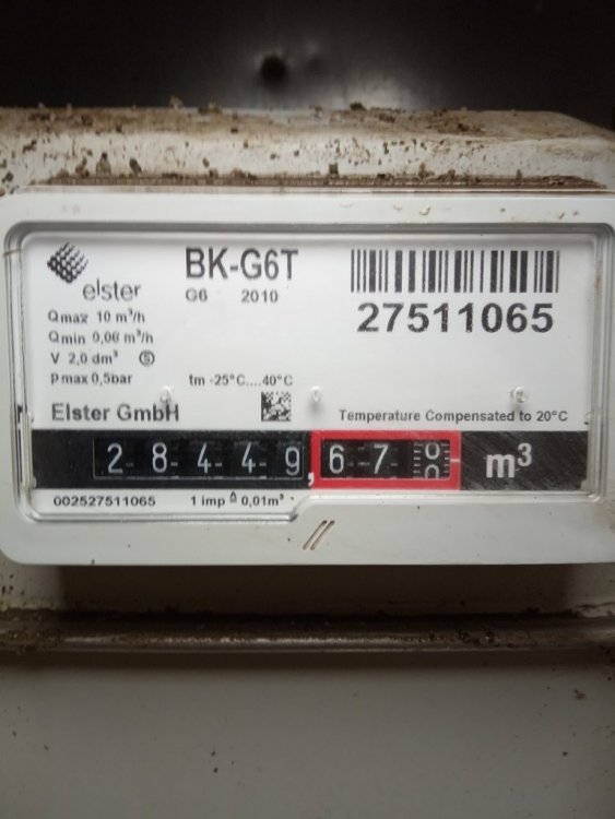

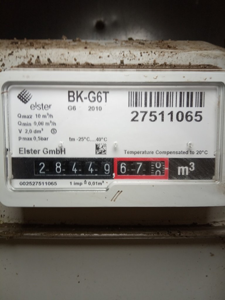

Здравствуйте уважаемые форумчане, вот и меня постигла такая же участь со счетчиком BK-G6T как автора, пришёл контролер составил акт
Собственно сам "виновник", устанавливали в 2010 году газово-обслуживающая кампания (сохранились акты, чеки подтверждающие приобретение счетчика, чеки оплаты монтажа, пломбировки )
Самое интересное, что код 27511065 соответствует линейному штрихкоду над номером, а также QR коду (наводит на мысль, что это оригинальный счетчик), кстати постами выше этого соответствия не было!

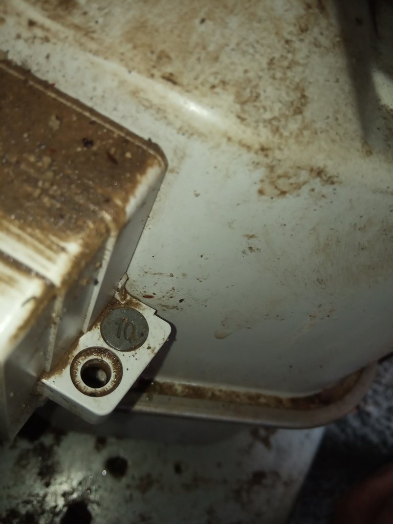

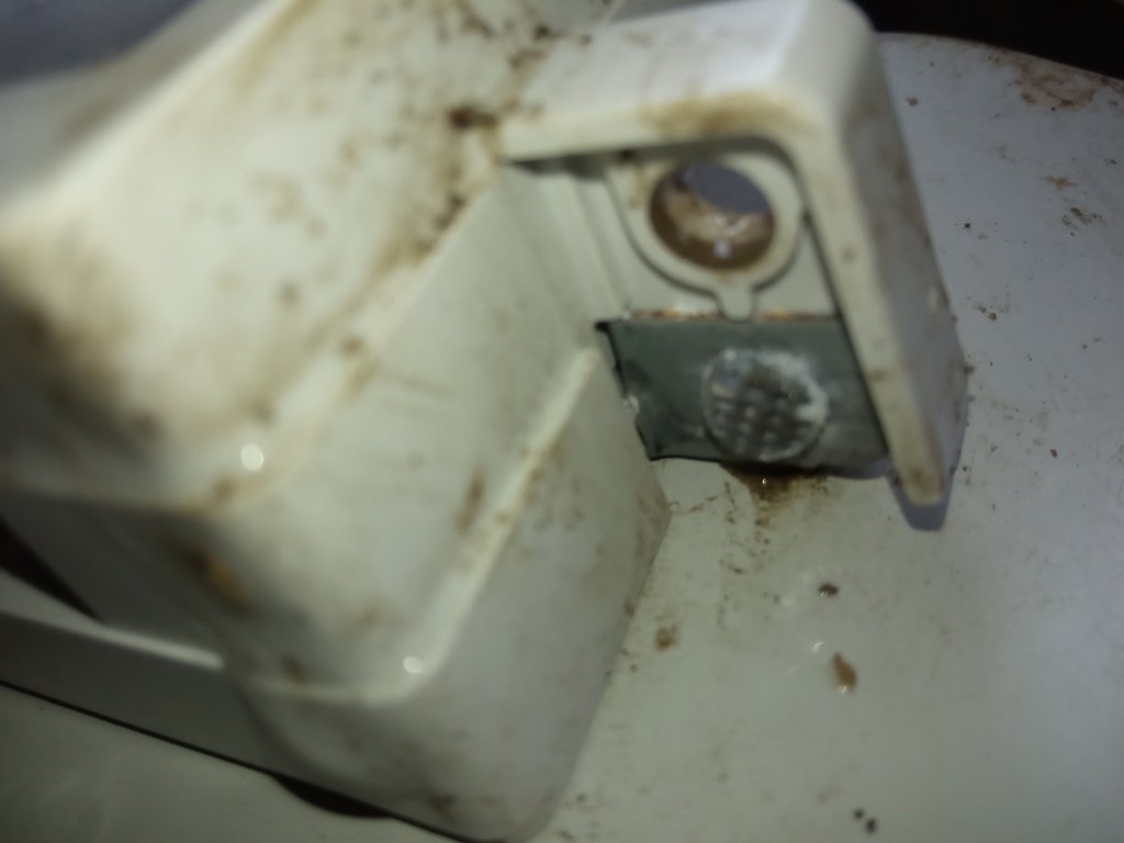

Пломба к которой имеется претензия (аверс)
(реверс)
Вопрос могли ли быть установлены такие пломбы в 2110 году и чьи они вообще (прочитав ветку понял что это вообще какая-то не понятная с пломба).

Добрый день! Возвращаясь изначально к теме. Госстандарт присваивал шифр клейм зарубежным фирмам-изготовителям. Протоколом признания первичной поверки оттиски клейм регламентировались. Шифр "АР" присвоен был фирме Премагаз, поэтому этот шифр на пломбе счетчика. С определенного момента в разных регионах по разному перестали эти поверки признавать (теоретически это с 1 ноября 2011 года). Стали проводиться поверки этих счетчиков. А так как только с 2013-2014 годов в описаниях типа появились рисунки, где обязали ставить знак поверки на пломбе счетчика, то при поверках пломба оставалась той, которая была при выпуске. АР ЕЛ и иногда цифры года изготовления. Сейчас доказать, что эти оттиски действительно поставлены заводами , по моему мнению, нереально! Как то так)

В 05.03.2018 в 07:37, boss сказал:
1) В год выпуска вашего счетчика (2012г.) действовали Правила по метрологии ПР 50.2.007-2001 "Поверительные клейма".  В соответствии с п.3.1.4. этих Правил: "В тех случаях, когда поверительное клеймо используют совместно с автоматизированной информационной системой, которая обеспечивает однозначное соответствие перечисленных информационных реквизитов и каждого нанесенного поверительного клейма, допускается нанесение на клеймо только идентификационного признака (например, серии, номера и т.п.).".
2) Первичную поверку вашего счетчика действительно провело ООО "Метэко-Премагаз", являющееся изготовителем такого типа счетчиков в соответствии со Свидетельством об утверждении типа СИ № 22931/1 (рег. № в Реестре 30894-05):  30894-05-1.pdf
Вывод: обозначения на пломбе вашего счетчика и в оттиске знака поверки в паспорте на этот счетчик могут отличаться друг от друга.
