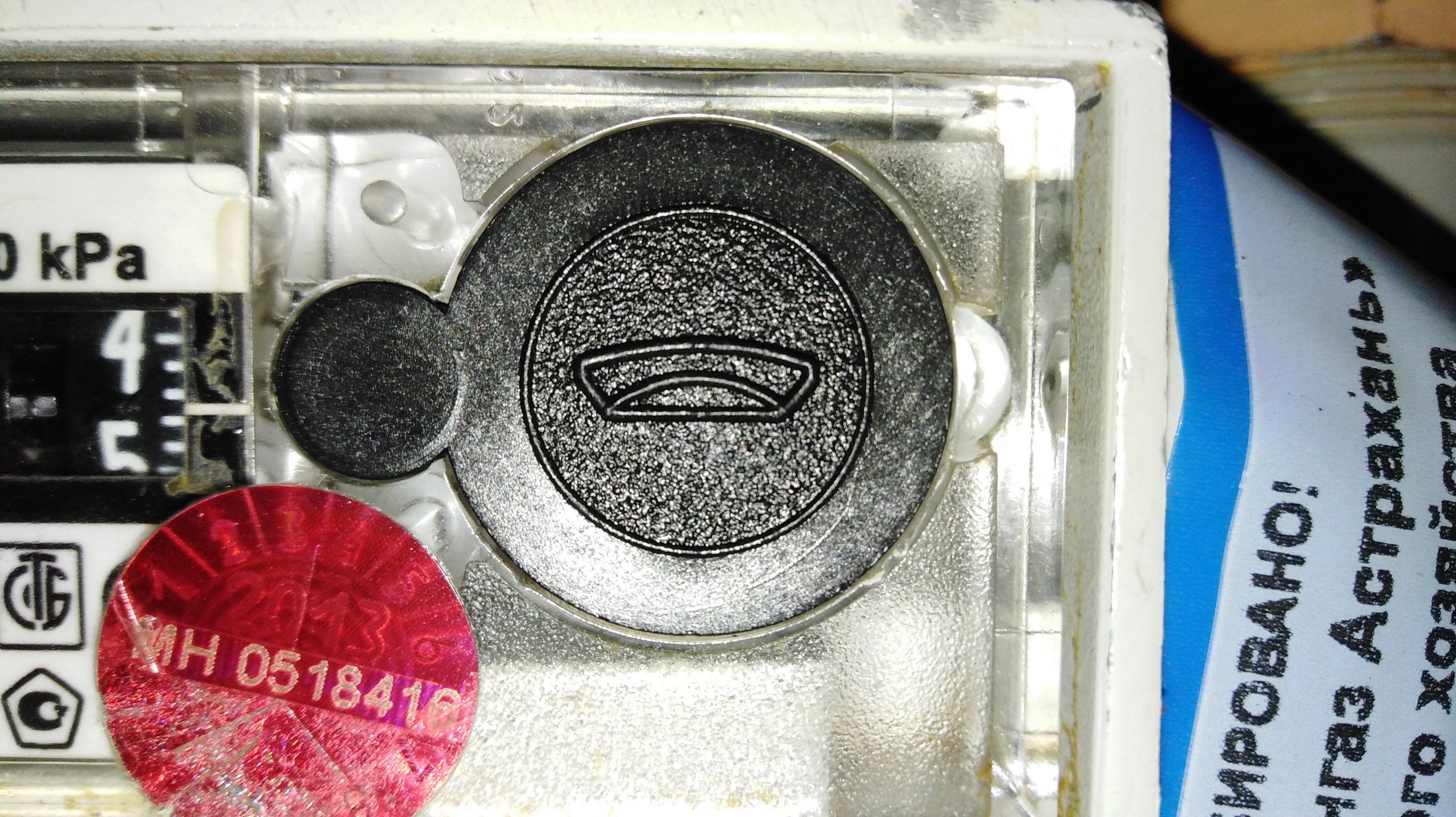

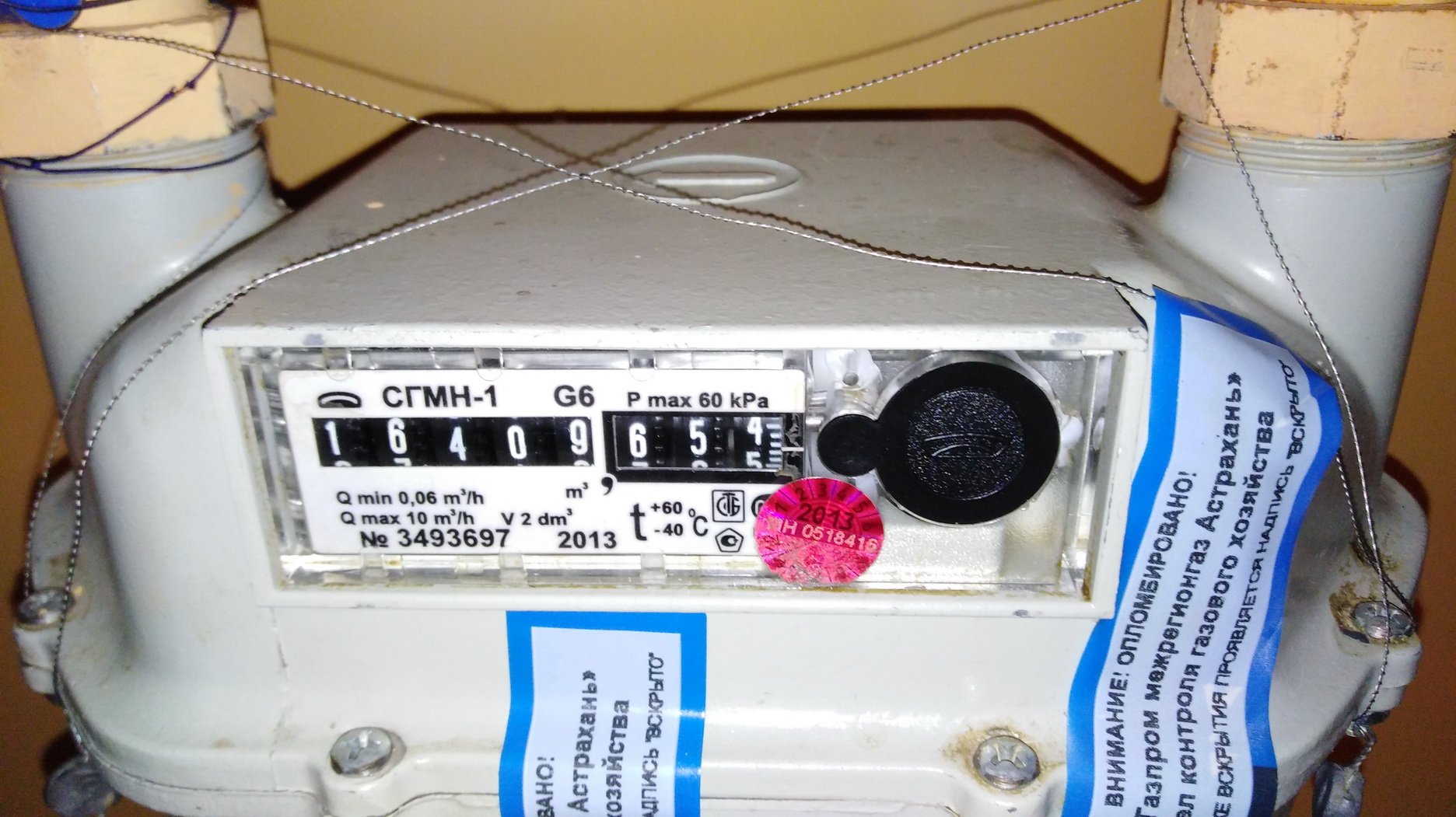

ДобрыЙ день! проблема с пломбой на счетчике - его нет номера,хотя в паспорте он стоит.. как такое может быть?
