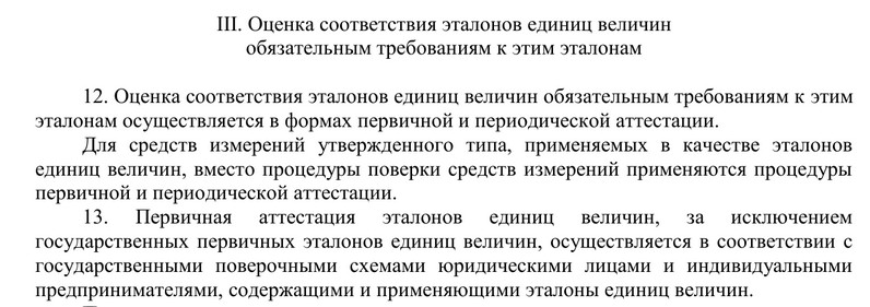

1 час назад, Данилов А.А. сказал:
Передача единиц величин осуществляется от государственных эталонов единиц величин, имеющих более высокие показатели точности, к эталонам единиц величин с более низкими показателями точности при первичной и периодической аттестации эталонов единиц величин или от государственных эталонов единиц величин средствам измерений при их поверке
Передача единиц величин средствам измерений осуществляется при их поверке, а эталонам с более низкими показателями точности при первичной и периодической аттестации.
А в методике аттестации эталона не запрещено описать процедуру калибровки.
Из ПП 734:
14. Материалы первичной аттестации эталона единицы величины, содержащие результаты исследований, с приложением правил содержания и применения эталона единицы величины и предложений по межаттестационному интервалу направляются юридическим лицом или индивидуальным предпринимателем, которым принадлежит эталон единицы величины, в Федеральное агентство по техническому регулированию и метрологии для принятия решения об утверждении эталона единицы величины.
Правила содержания и применения эталона единицы величины включают:
требования к помещениям и условиям содержания и применения эталона единицы величины;
требования по установке, регулировке и подготовке эталона единицы величины к его содержанию и применению;
процедуры контроля технического состояния эталона единицы величины и условий его содержания и применения;
процедуры технического обслуживания эталона единицы величины и его технической инфраструктуры;
методику периодической аттестации эталона единицы величины.
Для средств измерений утвержденного типа, применяемых в качестве эталонов единиц величин, правила содержания и применения могут включать только особенности их содержания и применения в качестве эталонов с указанием разделов эксплуатационной документации, в которых эти процедуры или требования содержатся.
Т.е. для средств измерений не утвержденного типа правила содержания и применения нужно разрабатывать.

10 минут назад, Ivan125 сказал:
