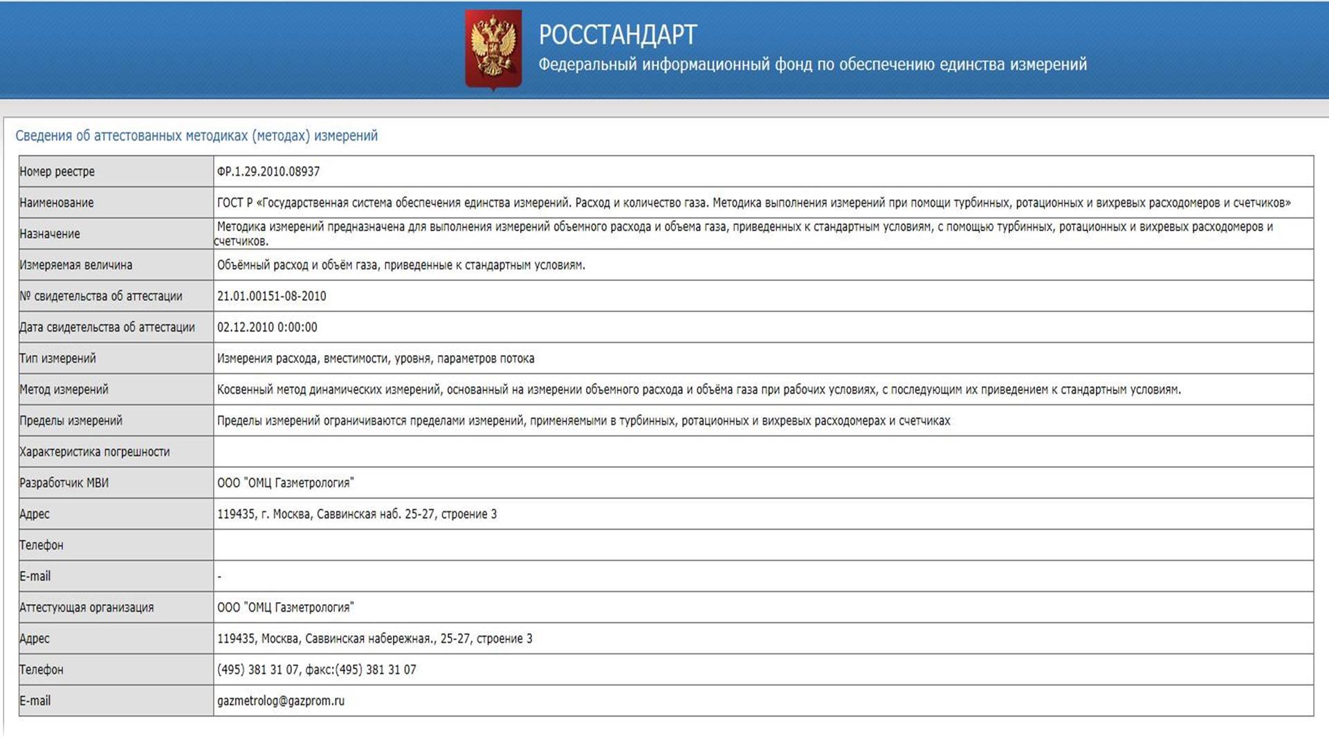

 методика измерений, изложенная в ГОСТ Р 8.740 должна быть аттестована, а документ на МИ, т.е. стандарт должен содержать сведения об аттестации МИ и сведения о занесении МИ в ФИФ (Федеральный информационный фонд).
С уважением!
о чем это вы? или не читали постом выше:
В ‎23‎.‎09‎.‎2018 в 11:59, boss сказал:
2)  ГОСТ Р 8.740-2011 - аттестованная в установленном в РФ порядке методика измерений объемов газа, приведенных к стандартным условиям ГОСТ 2939,  для ротационных, турбинных и вихревых счетчиков газа.  Уже выкладывал карточку ФИФ : https://metrologu.ru/topic/31348-реконструкция-ууг/?do=findComment&comment=240094
Больше аттестовать ничего не надо...

Извините пожалуйста, что Вы подразумеваете по карточкой ФИФ?
Поделиться этим сообщением
Ссылка на сообщение
Поделиться на других сайтах
29 минут назад, oly сказал:
Прикалываетесь?   А  пройти по ссылке, нажать там на картинку, увидеть на этой картинке
11 часов назад, oly сказал:
...сведения о занесении МИ в ФИФ (Федеральный информационный фонд).
- религия не позволяет?

Но в этой карточке нет сведений об аттестации МИ, например, свидетельство об аттестации "RA,RU,,,,или регистрационный кож в госреестре "фр1.31...."
Ссылка на сообщение
2 часа назад, oly сказал:
господи, да не в карточке, а в фИФ'е!!!   Все там есть!!!!
