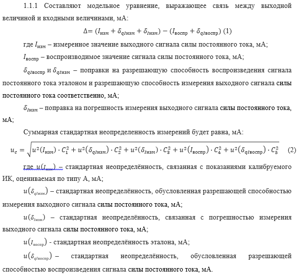

viktoriya102 11 Опубликовано 23 Апреля 2019 Автор Жалоба Поделиться Опубликовано 23 Апреля 2019 (изменено) Добрый день! Прошу совета, верно ли составлено модельное уравнение измерения при калибровке измерительных каналов? Изменено 23 Апреля 2019 пользователем viktoriya102 Цитата Ссылка на комментарий Поделиться на других сайтах Прочее
libra 503 Опубликовано 23 Апреля 2019 Жалоба Поделиться Опубликовано 23 Апреля 2019 1 час назад, viktoriya102 сказал: Добрый день! Прошу совета, верно ли составлено модельное уравнение измерения при калибровке измерительных каналов? ИМХО не поправки на разрешающую способность, а погрешность округления. И соответственно на 0,5 ее умножаете поскольку закон распределения равномерный. И поскольку величины одноименные, то коэффициенты в суммарной неопределенности не нужны в формуле 2. Цитата Ссылка на комментарий Поделиться на других сайтах Прочее
viktoriya102 11 Опубликовано 24 Апреля 2019 Автор Жалоба Поделиться Опубликовано 24 Апреля 2019 14 часов назад, libra сказал: ИМХО не поправки на разрешающую способность, а погрешность округления. И соответственно на 0,5 ее умножаете поскольку закон распределения равномерный. И поскольку величины одноименные, то коэффициенты в суммарной неопределенности не нужны в формуле 2. По п. F.2.2.1 ГОСТ 34100.3-2017 е.м.р. необходимо делить на корень из 12. Коэффициенты показаны согласно методике по тому же ГОСТ, дальше они равны 1 или -1. Цитата Ссылка на комментарий Поделиться на других сайтах Прочее
libra 503 Опубликовано 24 Апреля 2019 Жалоба Поделиться Опубликовано 24 Апреля 2019 1 час назад, viktoriya102 сказал: По п. F.2.2.1 ГОСТ 34100.3-2017 е.м.р. необходимо делить на корень из 12. Коэффициенты показаны согласно методике по тому же ГОСТ, дальше они равны 1 или -1. На корень из 12 делите для получения дисперсии (вначале половина интервала, а затем на коэф. регрессии). В формуле 1 у вас нахождение погрешности, а не пределов погрешности. Цитата Ссылка на комментарий Поделиться на других сайтах Прочее
