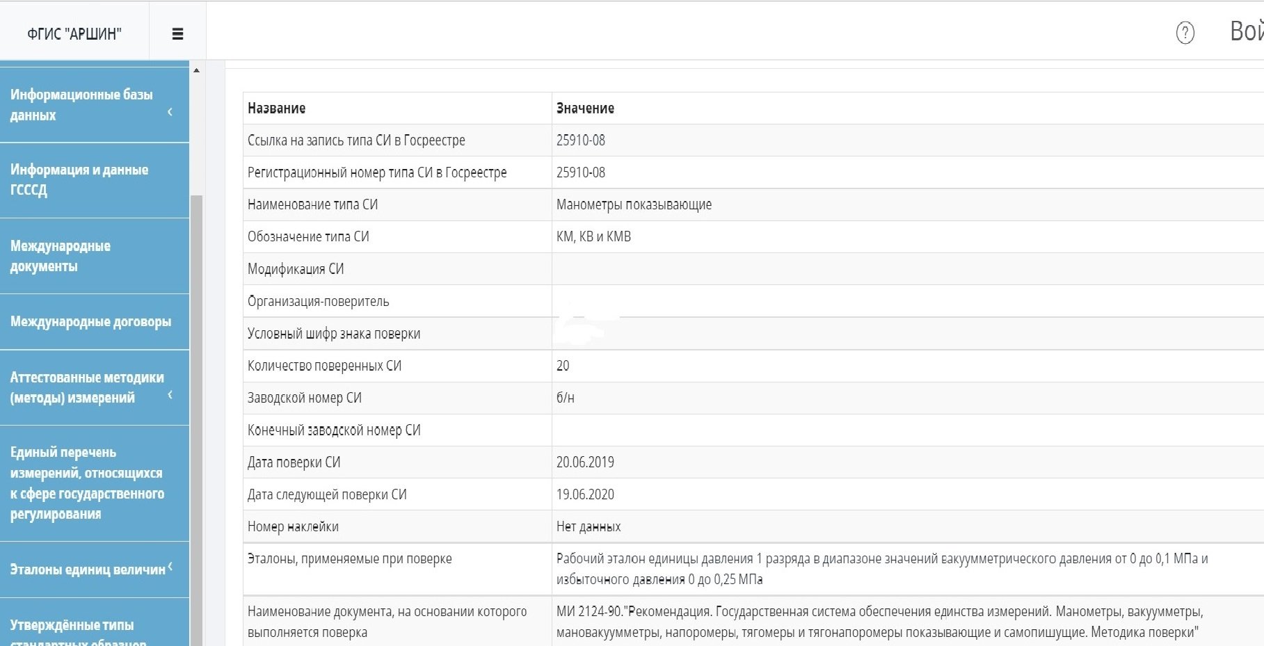

2 минуты назад, ettem сказал:
Передавать конечно.
так у вас манометры одинаковые - записи такие не проходят в один день
Вносим партию стоко-то шт. и б/н
Изменено пользователем ettem
33 минуты назад, ettem сказал:
Такой вариант только для первички
6 минут назад, ettem сказал:
где сие указано?
Нигде))) точно так же, как и возможность передавать периодичку партиями)

Не до конца понятно каким все таки образом можно отправить одним пакетом список с несколькими партиями одинаковых манометров б/н.
Количество СИ: 30
Пригодность: Пригодно
Начальный заводской номер: б/н
Конечный заводской номер: (вот тут что-то должно быть, судя по руководству, т.к. количество СИ >1, но на скрине выше мы видим пустоту - или там пробел в ячейке стоит? Без пробела вернули с ошибкой, в логе пусто, поддержка говорит, что временно полные логи не работают.... поэтому вопрос пока не решен). Писать второй раз б/н я думаю тоже неверно. А что писать то?)
И допустим строчкой ниже будет точно такая же... Получается повторная запись.
Нумеровать манометры в количестве 600 штук мы не можем. Нумерует заказчик и как правило номера идут от 1 до 600. Номера повторяются и проблема не исчезает. А все потому, что система инвентарных номеров у нас в стране работает не так как должна. Был бы уникальный номер на манометре проблем бы не было. Поэтому какой бы номер не нарисовали - он все еще без номера, если только это не заводской номер.
Я на данный момент вижу только один компромиссный выход - это различные для разных строк примечания (например, номер счета). Но тогда эта информация будет отправляться в АРШИН... Нужен ли этот "мусор" там? Не уверен.
