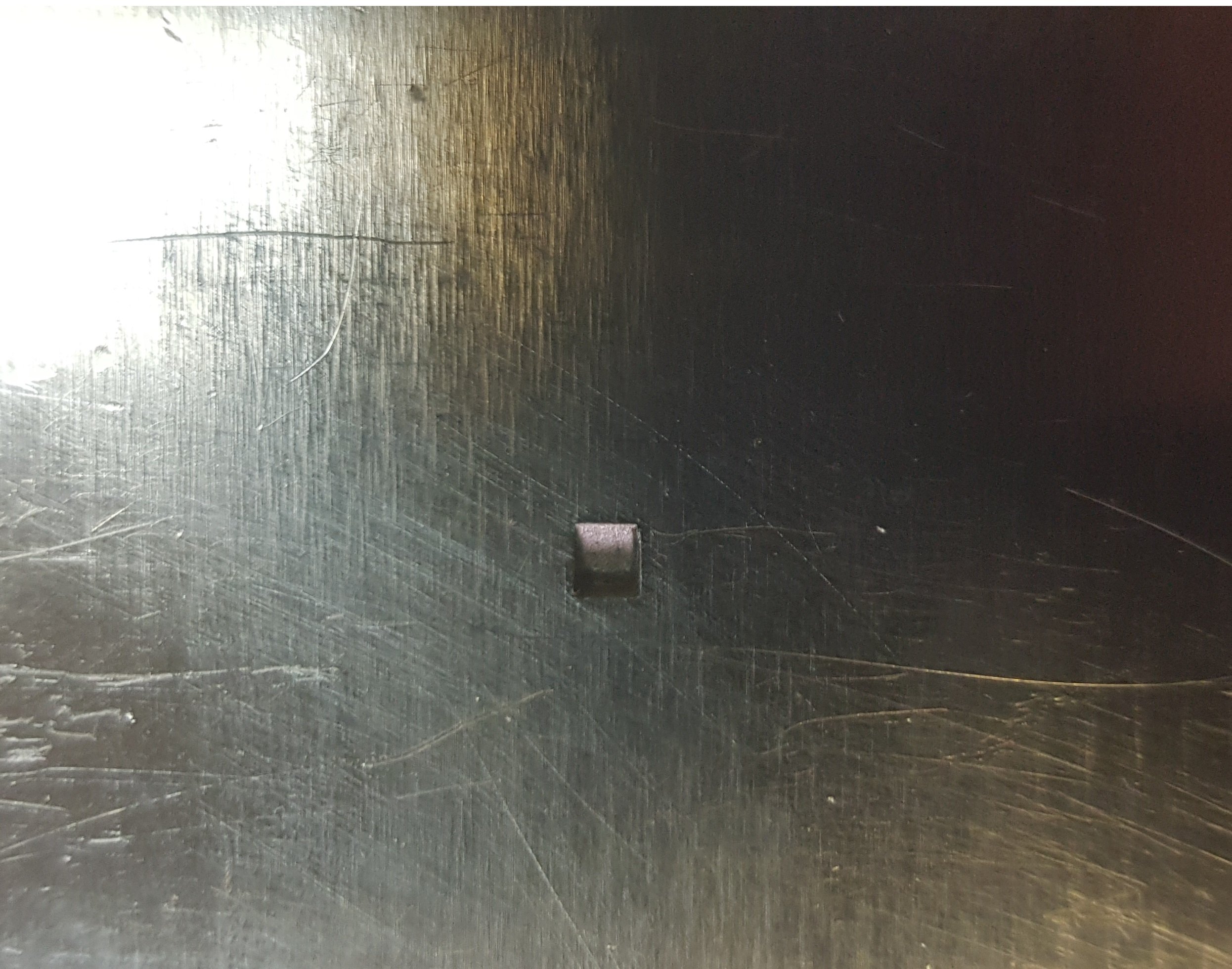

Добрый день! Может кто-нибудь сможет помочь со следующим вопросом.
Имеется образец, на котором есть углубление (см. рисунок). углубление квадратной формы, длина стороны 2 мм. в сечении данное углубление имеет форму прямоугольного треугольника. Скажите, чем можно измерить глубину отверстия (у штангенциркуля щуп глубиномера не входит) и угол у основания треугольника (который прямой)?1.thumb.jpg.8785df7d6566839e0ef96baf1326d7fe.jpg

Пробовали делать слепок? А далее наружние размеры снять со слепка.

Про слепок думали, но пока хотелось бы знать, может каким-то прибором возможно это измерить. Объем измерений такого рода большой, а со слепками долго будет.

Глубиномером индикаторным ГОСТ 7661
https://files.stroyinf.ru/Data2/1/4294822/4294822376.htm
Изготавливается (вытачивается) сменный измерительный наконечник индикатора ИЧ в форме иглы.
Или подобным глубиномером иностранных фирм. например MITUTOYO. Посмотрите в каталогах. Скорее всего и нужный наконечник есть.

Например, игольчатые наконечники
https://shop.mitutoyo.ru/web/mitutoyo/ru_RU/mitutoyo/1298540600010/Стальной игольчатый наконечник/$catalogue/mitutoyoData/PG/CP_NEEDLE1/index.xhtml
https://endshpil.ru/upload/iblock/f8c/f8ce12d34ae2bb91a8f9ea94ad42db1d.pdf
Посмотрите
https://endshpil.ru/upload/iblock/5e4/5e4486dd4a60ebff1de6d7dee9813dd2.pdf
https://shop.mitutoyo.ru/web/mitutoyo/ru_RU/mitutoyo/01.030.075/Глубиномер индикаторный ABSOLUTE Digimatic/index.xhtml
https://micro-mahr.ru/p180748221-glubinomery-indikatornye-seriya.html

А отпечаток делается одним и тем же индентером, или разными?
Если одним и тем же, и индентор не сильно изнашивается, то можно определять глубину по длине "гипотенузы", на мелкоскопе. Взять принцип (метод) измерения твердости по Виккресу, только там диагональ измеряется.
Периодически "износ" переконтролировать по слепку.

1. по слепку (оттиско - слепочный материал Компар) универсальным или инструментальным микроскопом.
https://metrologu.ru/applications/core/interface/file/attachment.php?id=23675
подробнее стр.3 в этой Теме
2. если треугольник равнобедренный - косвенно тригонометрией :thinking:
tg 1/2 угла (45о) = 1/2 основания(стороны квадрата)/ высоту (глубину),
т.е. т.к. tg 45о = 1, то 1/2 стороны квадрата в идеале = глубине

Добрый день! Не увидел информацию о допусках. Если жесткие, то решением может быть контурограф или оптический прибор типа конфокального микроскопа, но это дорого.
