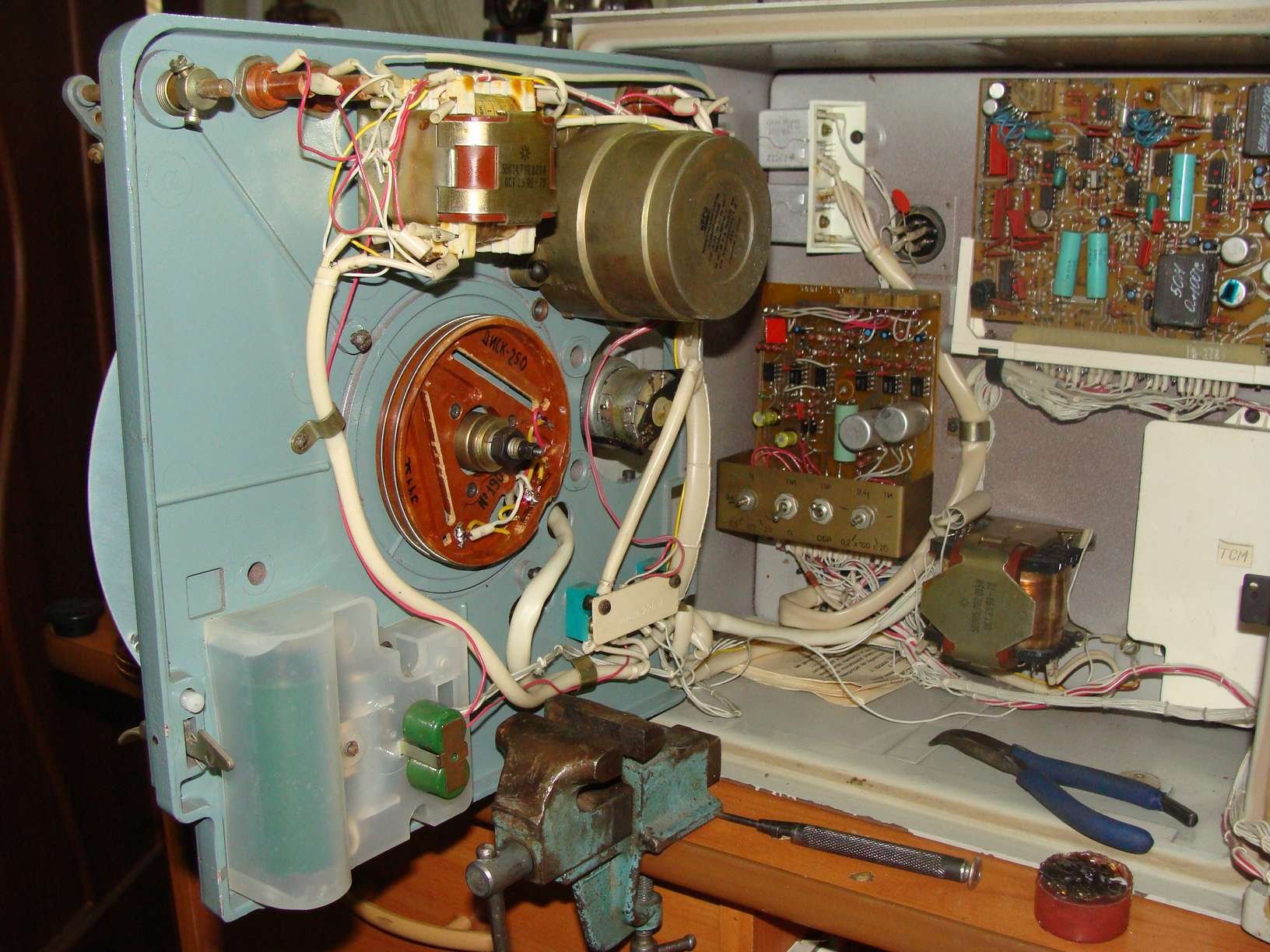

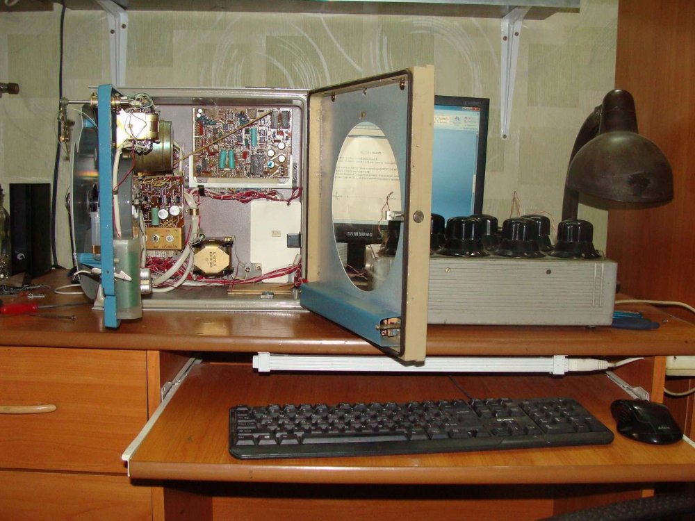

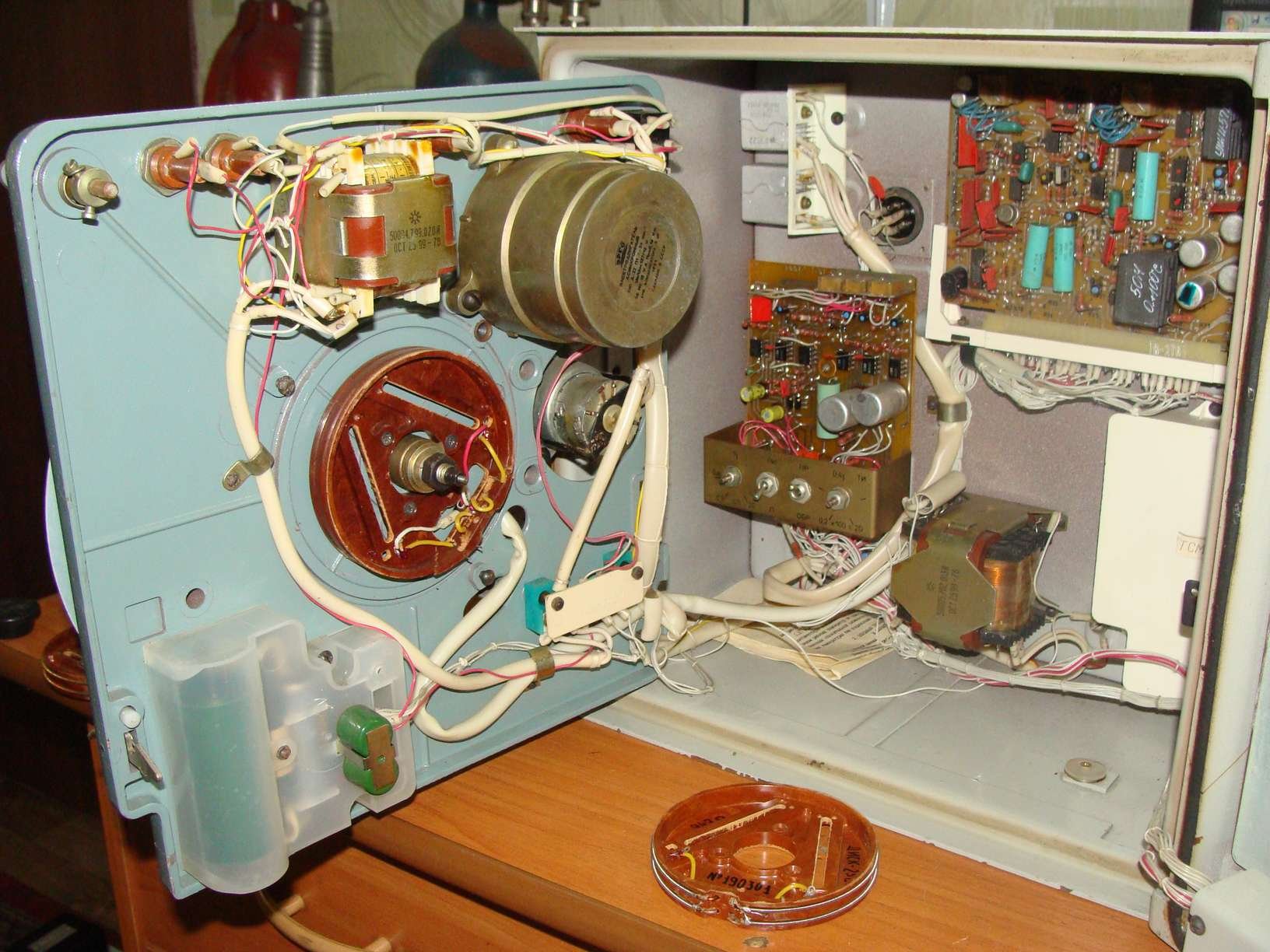

Здравствуйте Товарищи! Сегодня привёз из гаража приборы и платы и занялся делом. Первым делом проверил работоспособность плат градуировки 50М, из пяти плат три оказались рабочими. До плат с токовым входом рука не дошла, буду делать завтра-послезавтра. Что касаемо перемычек, все платы имеют отличие в перемычках с таблицей в инструкции, а именно положение перемычек Х8, Х9, Х10, Х11. Тут два варианта, или версии плат не совпадают с версией инструкции (по году выпуска), либо промышленная деверсия :D. Кроме того, сегодня я реанимировал ещё один прибор ДИСК-250И со шкалой 0-100 градусов, теперь моя коллекция пополнилась ещё одним исправным экземпляром :). Прибор изначально был рабочий, и пылился где-то на складе пока его не расхабарил на грамульку палладия какой-то чепушоня. Реохорд был заменён, благо реохордов имеется некоторый запас, установлена плата усилителя канала измерения и произведена настройка нижнего и верхнего показателей шкалы. Кроме того, была смазана часовой смазкой РС-1 вся подвижная механика прибора. Впереди восстановление ещё двух приборов.

Сегодня весь день ковырял один из приборов ДИСК-250 кое как, но всё же нашёл неисправность, прибор восстановлен. Изначально прибор предназначен для работы в комплекте с термометром сопротивления, с платой с входным сигналом 0-5mА прибор работать отказался. Подскажите кто знает, возможна ли такая замена, вроде я когда-то менял и всё работает, но судя по схеме работать не должно, так как токовый сигнал поступает на другие ноги платы УКИ. Ещё выяснено, что схемы в инструкции частично отличаются от истинной схемы прибора. Видимо всё-таки есть несколько поколений дисков, или производители разные...
