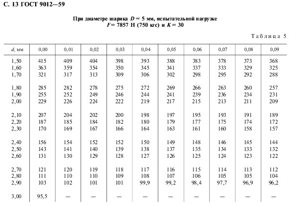

1) Ищу таблицу Бринелля  с шариком 5мм и нагрузкой 750кгс, но в основной таблице значения даны до 415кгс. Мне нужен таблица перевода в HB, если известно, что диаметр отпечатка от 1,3 до 1,35мм.

1-Все есть в ГОСТ 9012 выберите правильно нагрузку и диаметр шарика п. 4.7 ГОСТ , 2- откройте РЭ на ТШ-2М, патрон и есть патрон, а лампа наз. сигнальной.

 или по формуле по ГОСТ, Нашел таблицы пересчета во вложении, но лучше пересчитать все и проверить правильность выбора нагрузки, времени и диаметра шарика. 1,3-1,35  от 573 до 507 ед.Hardness_testing_comparison_table_RU.pdf

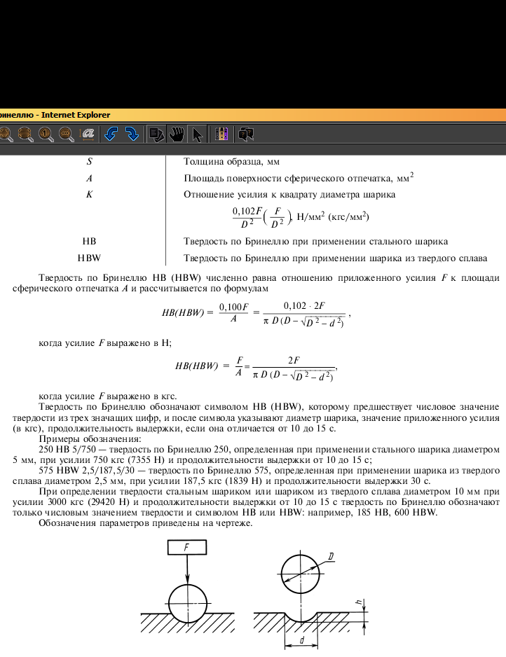

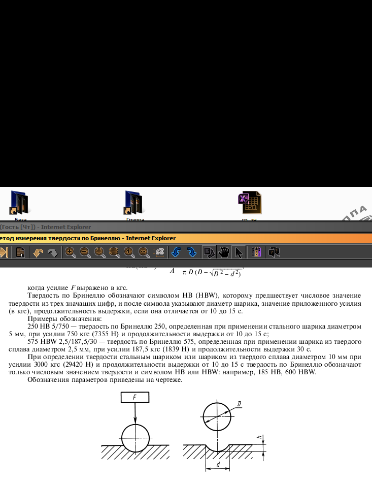

про формулу то я читал ещё в ГОСТе 9031-59.
А за табличку спасибо. Даже подробнее, чем у меня есть переводная таблица.
