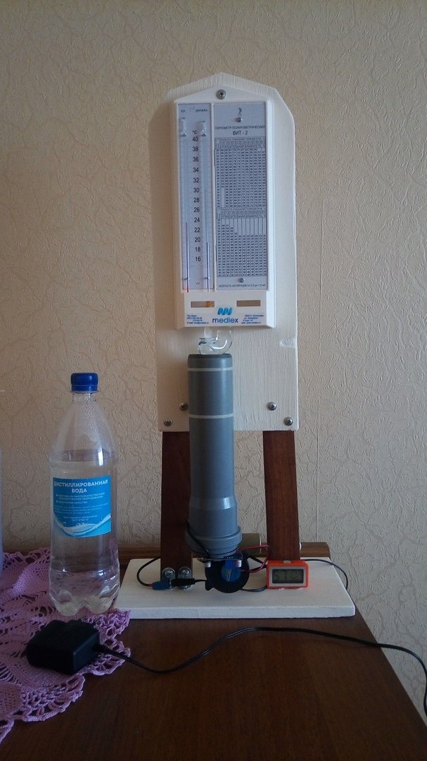

Братцы, у меня стоит задача измерения относительной влажности в обычной комнате, в бытовых ценях, и есть ВИТ-2. Но измерителей скорости потока под рукой нет и покупать их негде (да и не хочется). Как подручными средствами определить, что скорость аспирации равна 0.5-1 м/с ? Хотя бы ориентировочно?
Есть вентилятор настольный, скорость дува у него такая, что у собаки уши на спину задувает ... явно не 1 м\с.
Есть кулер от корпуса компьютерного - диаметром 90 мм. На 12 вольтах он крутится бы
