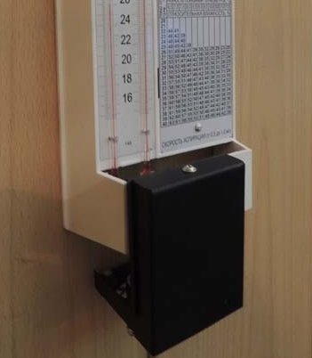

2 минуты назад, LIBorisi4 сказал:
дышать нельзя, а обдувать можно, здорово
А разницу не видно?
3 минуты назад, LIBorisi4 сказал:
про нагрев вентилятора или КПД хороший, только вращение и не какого нагрева.
А реально сколько градусов добавляет?
4 минуты назад, evGeniy сказал:

4 минуты назад, LIBorisi4 сказал:
"ПилитеДышите ШураЕвгений, Пилитедышите ШураЕвгений".
Смешно, конечно, аж не могу. Вы влажность выдыхаемого воздуха и влажность окружающего воздуха сравнили? Совсем одинаковая? Проздравляю ;)
6 минут назад, LIBorisi4 сказал:
Но ведь добавляет....
По фото не возможно оценить. Вот и было интересно, насколько. Хотя
