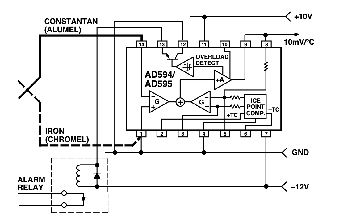

libra 508 Опубликовано 12 Ноября 2019 Жалоба Поделиться Опубликовано 12 Ноября 2019 (изменено) 10 минут назад, boss сказал: Это понятно... А где пруффффф про "заземленныЙ спай". И, пожста, ссылочку на ГОСТ, а не на нпл - мы жж гуры метрологии ... Предполагаете, что на рисунке защитная оболочка изолирована от металлоконструкций? Ню ню. А какой ГОСТ вам искать? Помню по JIS были термопары и с открытым спаем. Почитайте на ночь книжки Геращенко О.А. Там найдете и такое Изменено 12 Ноября 2019 пользователем libra Цитата Ссылка на комментарий Поделиться на других сайтах Прочее

libra 508 Опубликовано 12 Ноября 2019 Жалоба Поделиться Опубликовано 12 Ноября 2019 (изменено) 31 минуту назад, boss сказал: я не предполагаю, я знаю, что сигнальные малоточные (в т.ч. горячий спай термопары) цепи не заземляют ... Так что пруффффф именно про заземление, а не на курс молодого пирометриста ... Надеюсь схемы электрические принципиальные читать умеете? Что там на 1 выводе микросхемы? GND? Вам расшифровать? Изменено 12 Ноября 2019 пользователем libra Цитата Ссылка на комментарий Поделиться на других сайтах Прочее

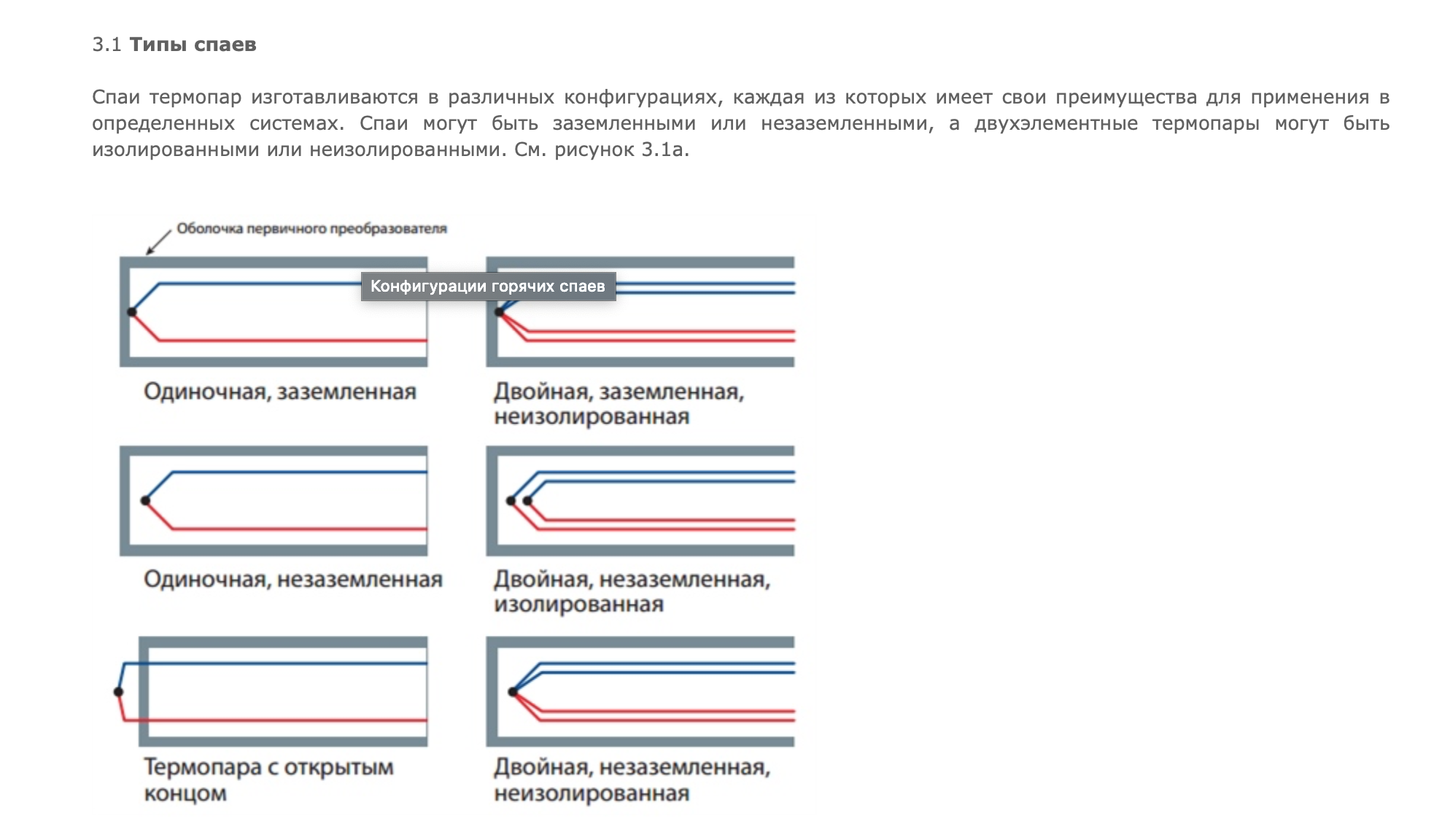

libra 508 Опубликовано 12 Ноября 2019 Жалоба Поделиться Опубликовано 12 Ноября 2019 (изменено) 8 минут назад, boss сказал: вы, видать, совсем в термометрии не работали ... вы себе расшифруйте... Пруффффф, про то, как ТСу будет хорошо, если он проверит заземление термопары ... ВАши фантазии безмерны. Где я писал о необходимости заземлить термопару? Свои домыслы с чем я работал оставьте при себе! А так еще вас потролить https://www.cta.ru/cms/f/447068.pdf Изменено 12 Ноября 2019 пользователем libra Цитата Ссылка на комментарий Поделиться на других сайтах Прочее

libra 508 Опубликовано 13 Ноября 2019 Жалоба Поделиться Опубликовано 13 Ноября 2019 (изменено) 7 часов назад, boss сказал: я не предполагаю, я знаю, что сигнальные малоточные (в т.ч. горячий спай термопары) цепи не заземляют ... Так что пруффффф именно про заземление, а не на курс молодого пирометриста ... Продолжим? ГОСТ 6616-94 пункт 5.8 примечание, прочтите. Дале сходите на сайт Элемера, скачайте каталог термопреобразователей. Находите, например конструктивное исполнение ТП-2088/5 ,показатели тепловой инерции для изолированного и неизолированного спая. Изменено 13 Ноября 2019 пользователем libra Цитата Ссылка на комментарий Поделиться на других сайтах Прочее
