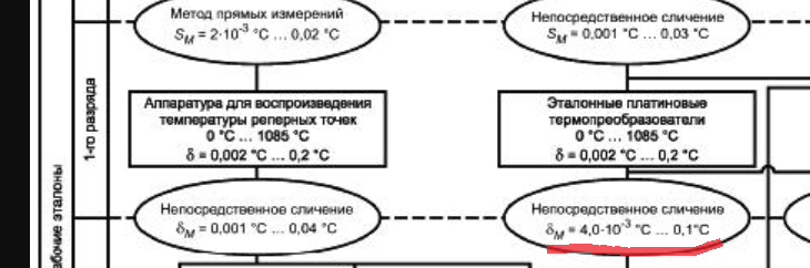

Логинов Владимир 807 Опубликовано 7 Ноября 2019 Жалоба Поделиться Опубликовано 7 Ноября 2019 17 минут назад, Natalia сказал: ПТС эталон температуры по ГПС Т.е. текст ГПС не читаем Цитата 3.3.2.3 Рабочие эталоны 1-го разряда применяют для передачи единицы температуры рабочим эталонам 2-го разряда и рабочим средствам измерений непосредственным сличением в термостатах и в реперных точках МТШ-90. И далее смотрим схему Красным выделена погрешность метода. Нельзя просто ведро с водой использовать как термостат Цитата Ссылка на комментарий Поделиться на других сайтах Прочее
Natalia 169 Опубликовано 7 Ноября 2019 Жалоба Поделиться Опубликовано 7 Ноября 2019 26 минут назад, Логинов Владимир сказал: Т.е. текст ГПС не читаем И далее смотрим схему Красным выделена погрешность метода. Нельзя просто ведро с водой использовать как термостат ??? Причем тут термостат? Разговор был про птс, которые не эталон по вашему мнению без мит Цитата Ссылка на комментарий Поделиться на других сайтах Прочее
