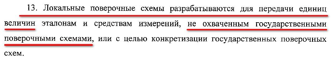

Из приказа 456:
Правильно выделил? Для СИ переменного напряжения есть ГПС. Следовательно ЛПС для СИ переменного напряжения (с МХ не соответствующими эталонам ГПС) быть не должно? :((
Поделиться этим сообщением
Ссылка на сообщение
Поделиться на других сайтах
1 час назад, VVF сказал:
Из приказа 456:
Одно другому не мешает. Скорее даже наоборот - помогает.
Вы свои СИ переменного напряжения (с МХ не соответствующими эталонам ГПС) для чего собираетесь использовать?
Они упомянуты в ГПС (хотя бы как РСИ)?
А вообще без конкретного описания ситуации сложно предметно обдумать её.
