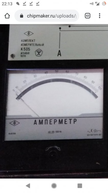

Здравствуйте, уважаемые однофорумчане. Простая задача на ночь. Необходимо рассчитать погрешность прибора (как на фото) если стрелка не будет доходить одно деление до 60. Соответственно это и есть измеряемая величина 0,6 А.

Смешно. Погрешность какую? Абсолютную или приведенную?

1 час назад, evGeniy сказал:
Ну абсолютную мы 1 апреля посчитаем. Остановимся на приведенной

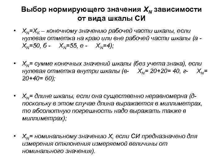

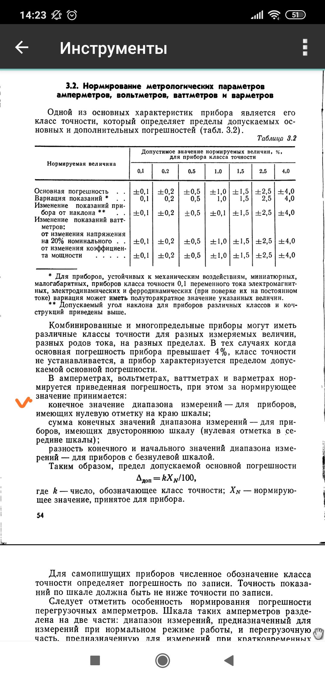

Знакомые метрологи просто в меня этим слайдом тычут, ну и в определении прочитал что так погрешность считается если шкала безнулевая. На какой документ сослаться, чтобы доказать, что это не так?

Можно книгой какой нибудь воспользоваться для определения, что такое нормирующее значение

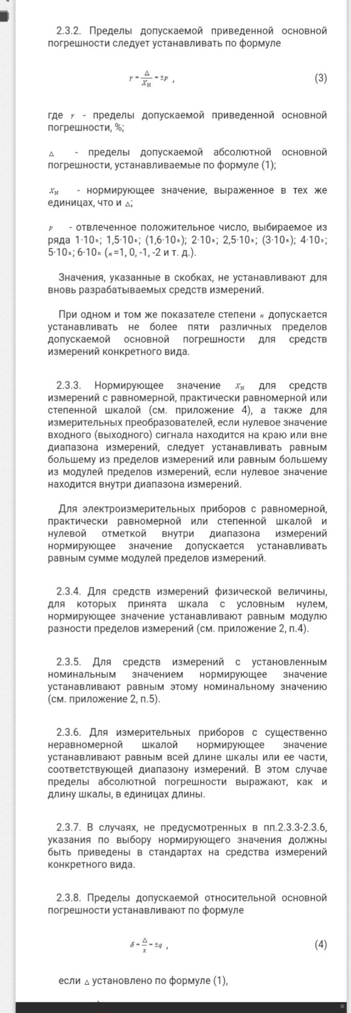

3 часа назад, Evgen92 сказал:
Или ГОСТ какой нибудь почитать
Я прочитал оба источника и запутался. Этот прибор в шапке темы с безнулевой шкалой или нет? 0 есть, но он не входит в диапазон измерения. Если ГОСТ на классы точности прочитать, то вообще можно сделать вывод, что нормирующее значение 10 -1 = 9 А

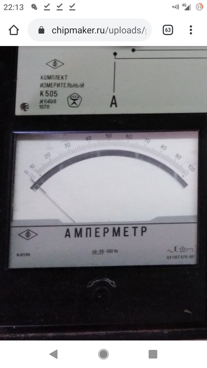

25 минут назад, scbist сказал:
Ноль есть и он входит в диапазон, но погрешность на нем не нормируется.
Для прибора с фотографии из диапазона ничего вычитать не надо. Считается к пределу шкалы.
Зачем тогда шкалу прервали и жирную точку поставили?

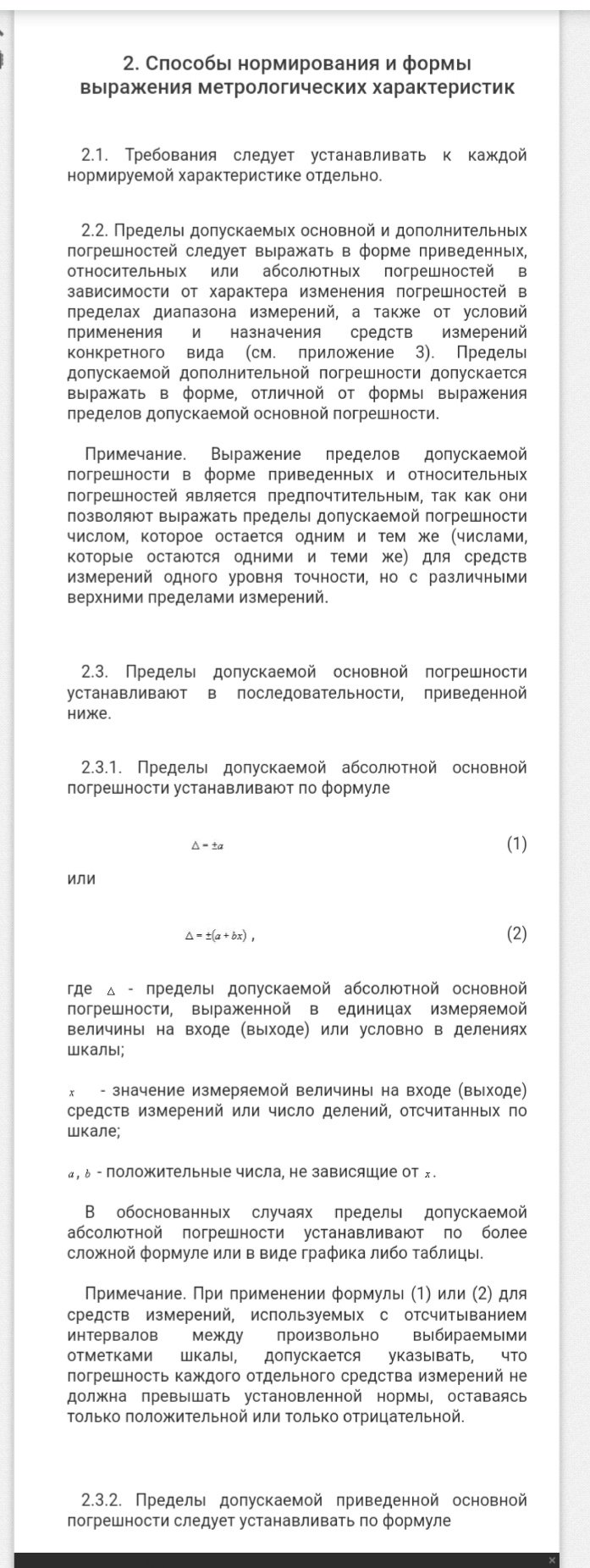

По ГОСТ 8711-93:    " 4.2.2
Нормирующее значение для приборов соответствует:
4.2.2.1 верхнему пределу диапазона измерений для:
- приборов с механическим и (или) электрическим нулем на одном из концов шкалы;
- приборов с механическим нулем вне шкалы, независимо от положения электрического нуля;
- приборов с электрическим нулем вне шкалы, независимо от положения механического нуля."
А у этого прибора диапазон от 10 до 100 А . Поэтому нормирующее значение =100 А

2 часа назад, 5ive сказал:
Точка это цифра с которой прибору можно верить. Шкалу не прерывали, просто она не линейная, а квадратическая. После точки она попадает на минимальную нелинейность, а до точки нелинейность максимальная.

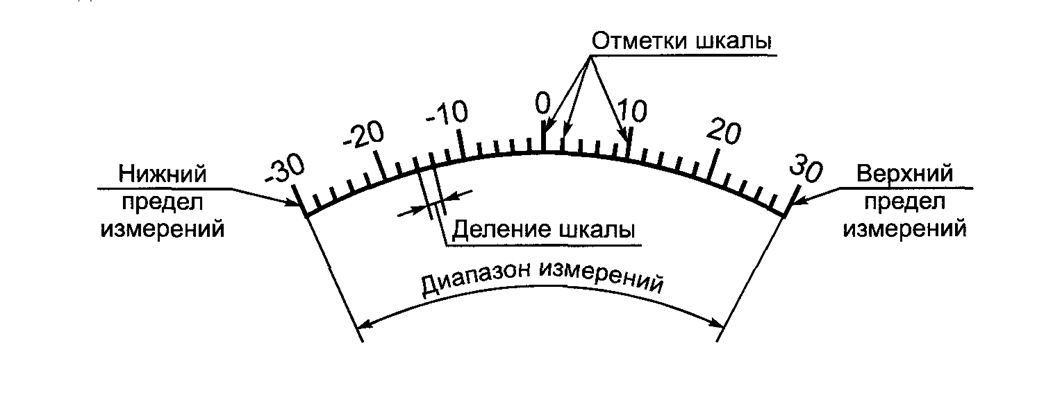

ГОСТ 30012.1-2002 часть 1:
7.2.4 Пределы диапазона измерений Если диапазон измерений не занимает всю длину шкалы, то пределы диапазона измерений должны быть четко обозначены на шкале....
7.2.4.2 Если имеется только одна шкала и маркировка необходима, то пределы диапазона измерений должны быть обозначены с помощью небольших точек.
ГОСТ 30012.1-2002 (МЭК 60051-1-97) Приборы аналоговые показывающие электроизмерительные прямого действия и вспомогательные части к ним. Часть 1. Определения и основные требования, общие для всех частей

По этим условиям задачи погрешность получается (60-59)/100 и * на 100 % то есть = 1%,

В самом начале просили рассчитать погрешность прибора, если есть кл.т., то и погрешность прибора известна.
Поделиться этим сообщением
Ссылка на сообщение
Поделиться на других сайтах
Там в вопросе было написано "если стрелка не будет доходить одно деление до 60. Соответственно это и есть измеряемая величина 0,6 А". Непонятно как показания считывать по этому прибору? Получается показания прибора надо делить на 100? чтобы получить 0,6 А?
