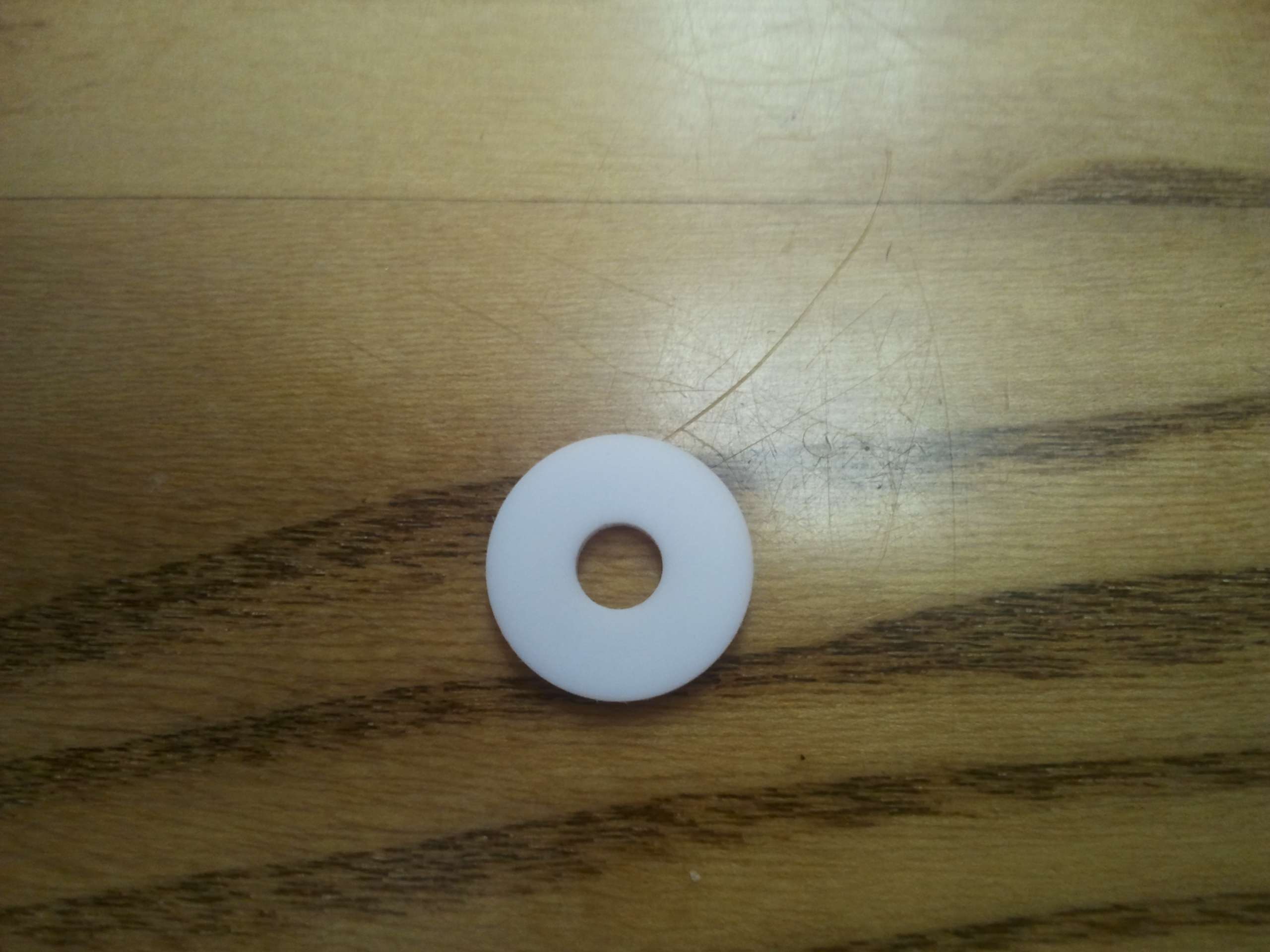

metr1 61 Опубликовано 27 Января 2011 Автор Жалоба Поделиться Опубликовано 27 Января 2011 Уважаемый Etalon Metrology и другие ответившие! Извините,я не уточнила что прокладки нужны не под посадочные места для манометров, а для уплотнения шкива поршня, который ходит по цилиндру. Замеры для нужных прокладок: наружн. диаметр 19мм, внутр. диаметр 6 мм, толщина 3-5 мм. Etalon Metrology А какие прокладки под это место Вы применяете в Шатках? Цитата Ссылка на комментарий Поделиться на других сайтах Прочее

Etalon Metrology 9 Опубликовано 28 Января 2011 Жалоба Поделиться Опубликовано 28 Января 2011 Уважаемый Etalon Metrology и другие ответившие! Извините,я не уточнила что прокладки нужны не под посадочные места для манометров, а для уплотнения шкива поршня, который ходит по цилиндру. Замеры для нужных прокладок: наружн. диаметр 19мм, внутр. диаметр 6 мм, толщина 3-5 мм. Etalon Metrology А какие прокладки под это место Вы применяете в Шатках? Добрый день! Мы сами производим грузопоршневые манометры (мы в Челябинске, к Шаткам отношения никакого не имеем), если интересно, посмотрите наш сайт. Вообще, как правильно сказал Александр Журавель использовать прокладки которые истираются на шкиве поршня...это середина прошлого века. Ни у него, ни у нас такое не применяется. Вообще у старых МП-60 там фотопласт вроде (какие у Вас раньше стояли)? Цитата Ссылка на комментарий Поделиться на других сайтах Прочее
metr1 61 Опубликовано 28 Января 2011 Автор Жалоба Поделиться Опубликовано 28 Января 2011 Уважаемый Etalon metrologyСпасибо за сайт, нашла ещё для себя полезное в справочном материале (по маркировке взрывозащищённости). Какие прокладки стояли изначально не скажу, так как столько не живут, сколько наш МП-60 работает. Попробуем ещё проверить версию поФОТОПЛАСТУ (на знаю, что это за материал. Также донесу до наших слесарей информацию Александр Журавель о центровке поршня (сама не знаю что это такое. О результатах расскажу позже. ЗЫ: И вообще мне стыдно за "середину прошлого века" -особенно увидев на сайте современные пресса. Надо думать о покупке новых, будем смотреть по ценам. Цитата Ссылка на комментарий Поделиться на других сайтах Прочее
Etalon Metrology 9 Опубликовано 28 Января 2011 Жалоба Поделиться Опубликовано 28 Января 2011 Уважаемый Etalon metrologyСпасибо за сайт, нашла ещё для себя полезное в справочном материале (по маркировке взрывозащищённости). Какие прокладки стояли изначально не скажу, так как столько не живут, сколько наш МП-60 работает. Попробуем ещё проверить версию поФОТОПЛАСТУ (на знаю, что это за материал. Также донесу до наших слесарей информацию Александр Журавель о центровке поршня (сама не знаю что это такое. О результатах расскажу позже. ЗЫ: И вообще мне стыдно за "середину прошлого века" -особенно увидев на сайте современные пресса. Надо думать о покупке новых, будем смотреть по ценам. Е-мое, опечатался , ФТОРОПЛАСТ Цитата Ссылка на комментарий Поделиться на других сайтах Прочее

Специалисты Safe-Rise 29 Опубликовано 12 Августа 2011 Специалисты Жалоба Поделиться Опубликовано 12 Августа 2011 Самый подходящий материал - фторопласт. За неимением - на худой конец -винипласт. Найти (купить, выпросить) прутковый фторопласт диаметром 20 мм, попросить знакомого дядю Васю-токаря высверлить в нем по всей длине отверстие диаметром 5 мм, обточить его под размер цилиндра (насколько помню - 12 мм) и нарезать колечки толщиной 1-2 мм. Это вариант для старых ГПМ. Новые ГПМ (например МП-60 производства Ш-ки) имеют два кольца из резины, что, мне кажется, слегка попахивает идиотизмом. Опять же знакомый дядя Вася переделал по образцу и подобию МП-60 60-х годов. Цитата Ссылка на комментарий Поделиться на других сайтах Прочее
