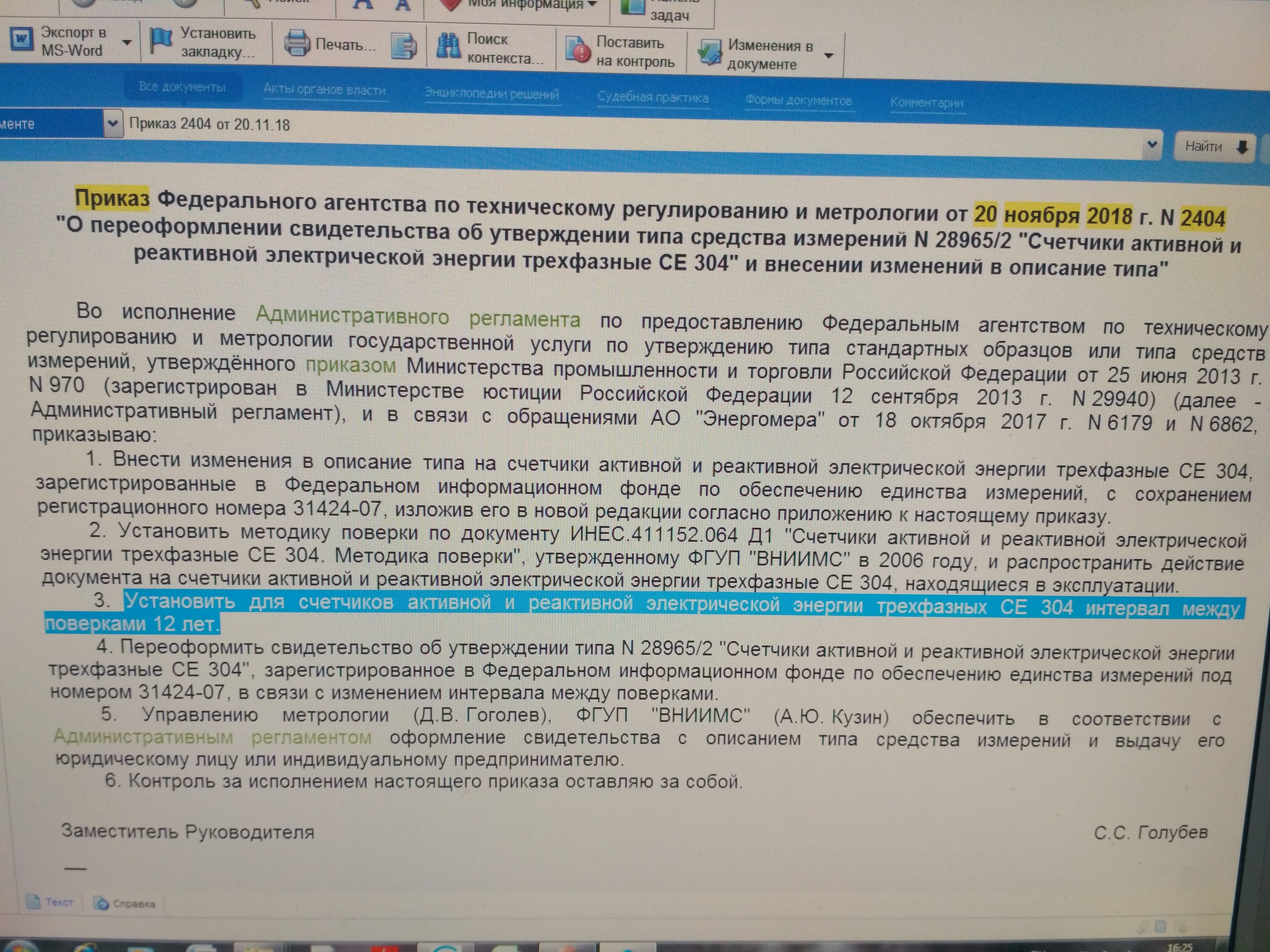

5ive 68 Опубликовано 27 Января 2020 Автор Жалоба Поделиться Опубликовано 27 Января 2020 (изменено) 1 час назад, владимир 332 сказал: выпущенные до внесения изменений - по старой МП со старым МПИ, выпущенные после внесения изменений (Приказ о переоформлении свидетельства об УТ СИ) по новой МП и новому МПИ Я тоже так думал, но тогда объясните как это можно понять из такого приказа? Изменено 27 Января 2020 пользователем 5ive Цитата Ссылка на комментарий Поделиться на других сайтах Прочее
evGeniy 1 028 Опубликовано 27 Января 2020 Жалоба Поделиться Опубликовано 27 Января 2020 12 минут назад, 5ive сказал: Я тоже так думал, но тогда объясните как это можно понять из такого приказа? Надо просто правильную строку выделять. Она на одну выше Цитата Ссылка на комментарий Поделиться на других сайтах Прочее

владимир 332 1 158 Опубликовано 27 Января 2020 Жалоба Поделиться Опубликовано 27 Января 2020 (изменено) 32 минуты назад, 5ive сказал: объясните как это можно понять из такого приказа? См. 2. Новая МП распространяется на счетчики, находящиеся в эксплуатации, См.3 - а по МПИ - установлен по этому приказу от 20.11.2018 новый МПИ с 11.2018 для новых (выпущенных после Приказа) счетчиков. Изменено 27 Января 2020 пользователем владимир 332 Цитата Ссылка на комментарий Поделиться на других сайтах Прочее
5ive 68 Опубликовано 27 Января 2020 Автор Жалоба Поделиться Опубликовано 27 Января 2020 44 минуты назад, владимир 332 сказал: См. 2. Новая МП распространяется на счетчики, находящиеся в эксплуатации, См.3 - а по МПИ - установлен по этому приказу от 20.11.2018 новый МПИ с 11.2018 для новых (выпущенных после Приказа) счетчиков. Если новая методика распространяется на все ранее выпущенные счётчики. То там в методике поверки стоит МПИ 12 лет. Из 3 пункта нельзя четкий вывод сделать. Кстати, есть ещё один приказ промежуточный. Цитата Ссылка на комментарий Поделиться на других сайтах Прочее

Мицар 166 Опубликовано 27 Января 2020 Жалоба Поделиться Опубликовано 27 Января 2020 4 часа назад, Mihael сказал: Закон обратной силы не имеет. Изменение МПИ на выпущенные ранее приборы, до утверждения нового описания типа методики поверки, невозможно. Это на одном из семинаров нам озвучил начальник ПМТУ. Если вносятся изменения в свидетельство об утверждении ТИПА СИ, то, естественно, они иеют отношение ко всем СИ этого типа независимо от даты изготовления отдельных экземпляров.. Приведенный здесь приказ Росстандарта по счетчикам с распространением новаций свидетельства об утверждении типа и на счетчики, находящиеся в эксплуатации, уже не единственный, и необходим лишь для исключения толкований особо одаренных "начальников ПМТУ". Положение о том, что "закон обратной силы не имеет " для рассматриваемой ситуации означает: притензии владельца СИ по возможным убыткам, потерям или моральным страданиям, связанным с поверкой по ранее существовавшему МПИ (как бы, не очень верному), после утверждения нового (верного) МПИ не имеют основания - закон обратной силы не имеет. Цитата Ссылка на комментарий Поделиться на других сайтах Прочее
