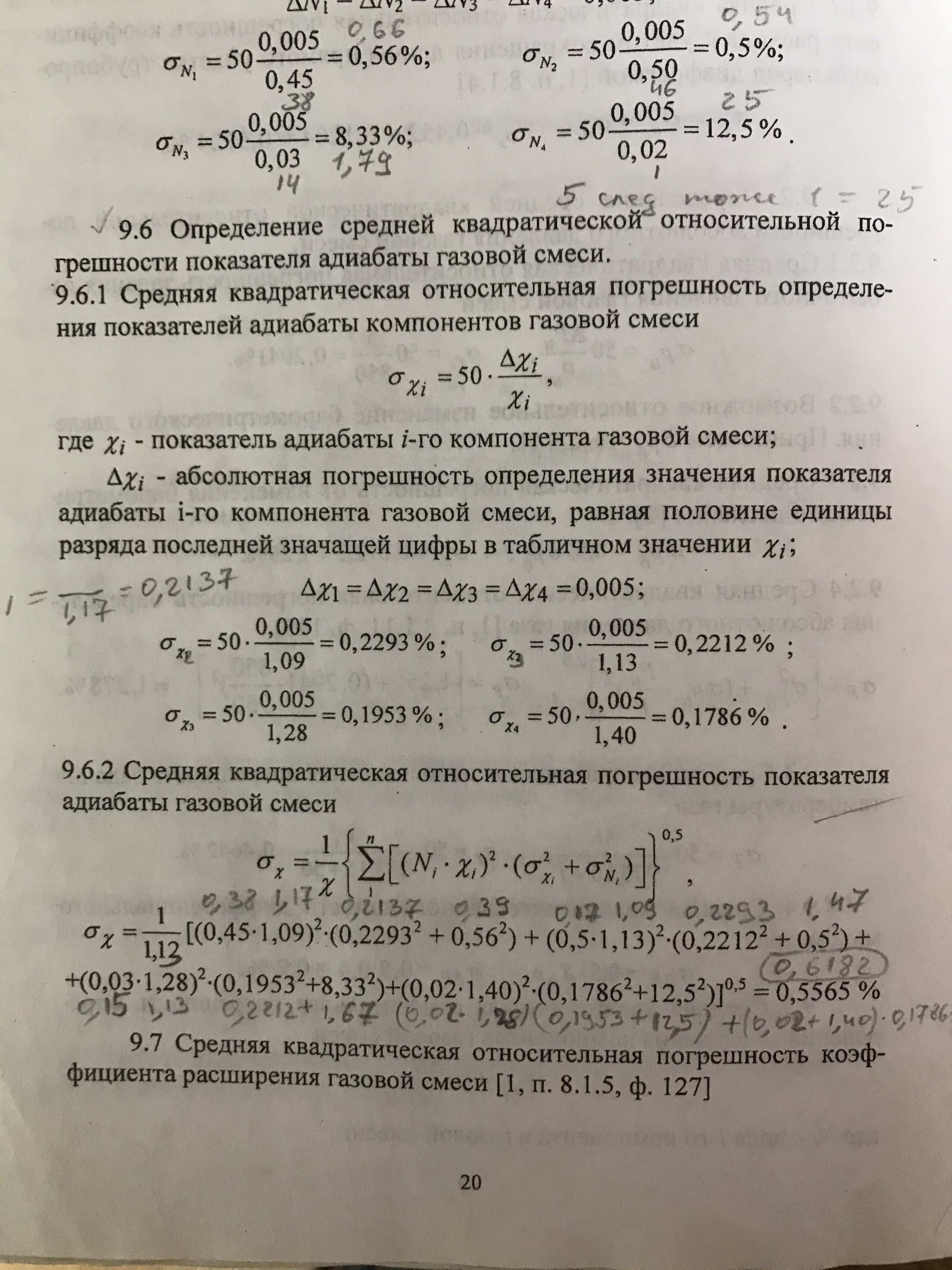

Здравствуйте. Есть формула, вопрос в том, что значит множитель 50? Иначе говоря, откуда он появился?

50 = 100 / 2
Если расшифруйте вашу формулу, я тоже расшифрую мою :).

в моем случае, по этой формуле находится погрешность определения табличных данных, содержания компонентов, адиабаты, сжимаемости, плотность.
где дельтаХ - абсолютная погрешность определения значения, какой-либо величины, равная половине единицы разряда последней значащей цифры в табличном значении.
Х - показатель, т.е. плотность компонента смеси, показатель адиабаты компонента и так далее

100 это наверно множитель, чтобы результат получить в %-ах.
Я предполагал, что дельтаХ это единица разряда последней значащей цифры в таблице, а погрешность будет половина того.
Если дельтаХ уже половина, тогда не знаю откуда 2 взялось.
(Возможно 2 это коэффициент чтобы переходить от расширенной абсолютной погрешности к стандартному.)
Возможно 2 это коэффициент чтобы переходить от расширенной неопределенности к стандартной.

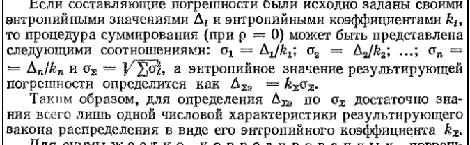

Разделив относительную погрешность на коэффициент Стьюдента получили относительное стандартное отклонение (вольная трактовка)
https://ru.wikipedia.org/wiki/Воспроизводимость#cite_note-kelner-1 : относительное стандартное отклонение (%) (также - коэффициент вариации, англ. CV[1]): {\displaystyle s_{r}\%=(s/{\bar {X}})\cdot 100}{\displaystyle s_{r}\%=(s/{\bar {X}})\cdot 100}[1]
Только ИМХО:
1.  в данном случае k не может равняться 2 (потому как :где дельтаХ - абсолютная погрешность определения значения, какой-либо величины, равная половине единицы разряда последней значащей цифры в табличном значении.)
2. И что делать со знаменателем? Там должно быть среднее значение?

Надеюсь о коэффициенте спрашиваете? При интерполяции табличных значений предполагают равномерное распределение приращение функции  между табличными значениями. Отсюда коэффициент 1,73. Учитывая половину цены деления аргумента dx/SQRT(12) . По аналогии с

Относительная погрешность это процент абсолютной относительно измеряемой величины. Абсолютная равна половине шага.
Если дельта в формуле шаг, то 50 это нормально. Если дельта - погрешность (половина шага), то 50 не катит.
Или кто-то опечатался, или первоисточник в студию. Надо понять, что нужно получить в конечном итоге, а не гадать.
Я полагаю, что Х это то, что мы берем из таблички, а дельта Х это расстояние до соседней клеточки.

Первоисточник, методичка к курсовому проекту «Расчёт и проектирование расходомера переменного перепада давления»
таким методом рассчитываются все погрешности определения табличных данных (плотности, коэффициента сжимаемости, вязкости)

Полагаю, что 2  взято в предположении всё же нормального закона распределения погрешности.
Так квантиль при доверительной вероятности 0,95 будет 1,96 или округленно 2.

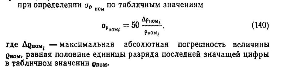

основным источником является РД 50-213-80
И в нем все то же, что и в методичке

Ну, там же написано: сигма - это СКО. А две сигмы - это погрешность!
Тогда все стало на место.  Дельта (половина от шага) делим на два (потом делим на номинальное значение и умножаем на 100) и получаем сигма (СКО) в процентах.
В тот же РД 50-213-80 в формуле (133), (134) класс точности дифманометра (дельта) делится на два чтобы получить сигма.

Ну ну делите табличные данные на два для получения стандартного отклонения. Есть основание полагать, что распределение вероятности подчинено нормальному закону?
