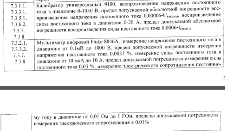

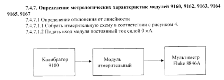

СИ: барьер искрозащиты Stahl 9160, госреестр 63808-16.
Согласно МП
Результаты поверки считают положительными, если приведенная (к диапазону 0-20 мА) погрешность не выходит за пределы 0,05 %. При этом погрешность эталонов (9100 и 8846А) составляют image.png.a606cf808ec25f281bf3081eb320092e.png
Если я не ошибся, то по моим подсчетам суммарно это больше, чем 0,05 %.
mp_63808-16.pdf

1 час назад, saf.art сказал:
Ну, там у калибратора на разных пределах разная погрешность. Надо смотреть для 20 мА
Поделиться этим сообщением
Ссылка на сообщение
Поделиться на других сайтах
28 минут назад, evGeniy сказал:
у самого барьера абс. погрешность 0,05/100*20=0,01 мА
у калибратора при 20 мА 0,0006*20=0,012 мА
+ погрешность мультиметра.

5 минут назад, saf.art сказал:
37 минут назад, evGeniy сказал:
Ссылка на сообщение
1 час назад, evGeniy сказал:
Спасибо за подсказку. Посмотрел описания типов калибратора и мультиметра.
Откуда в МП взялись такие характеристики непонятно.:rolleyes:
