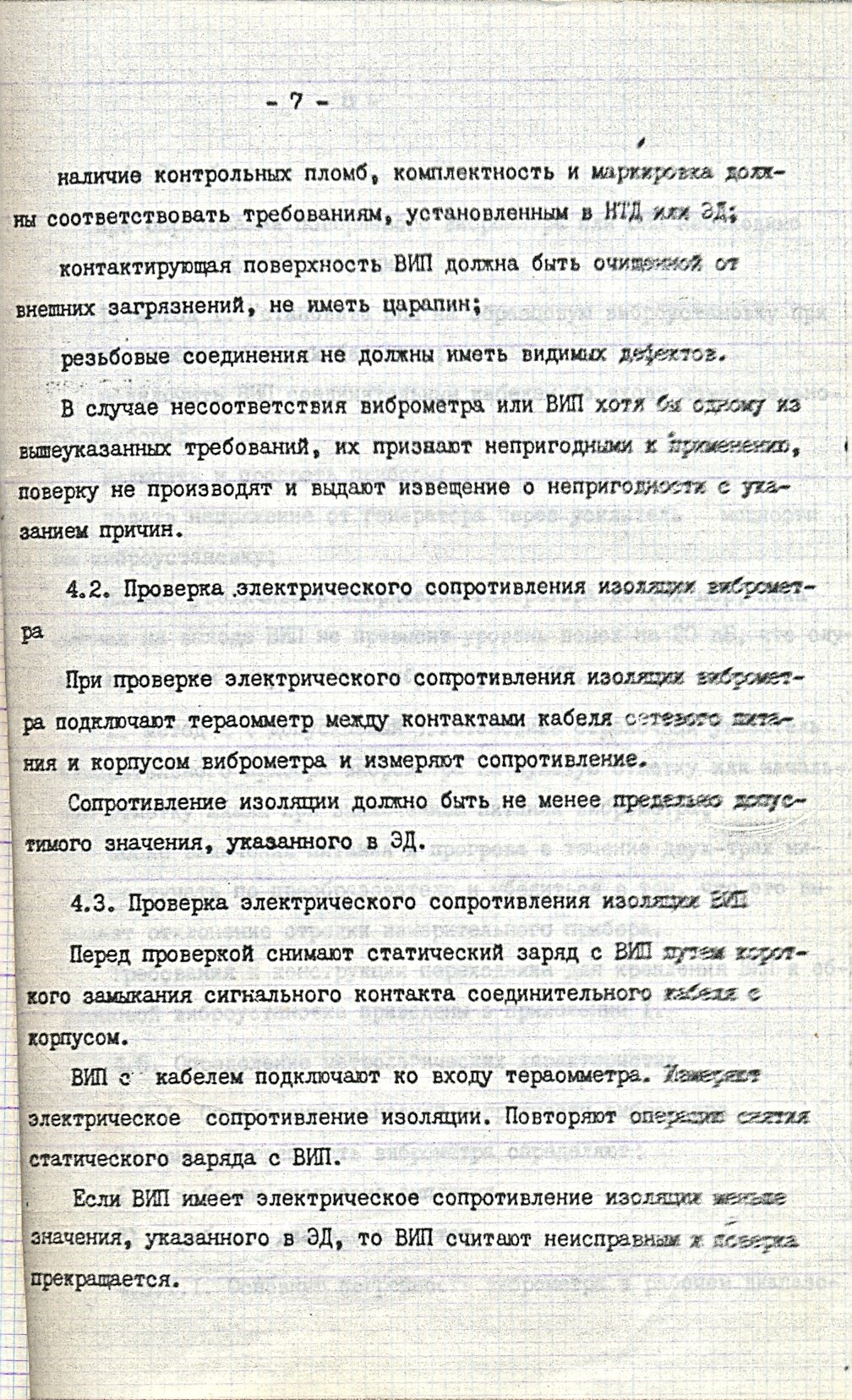

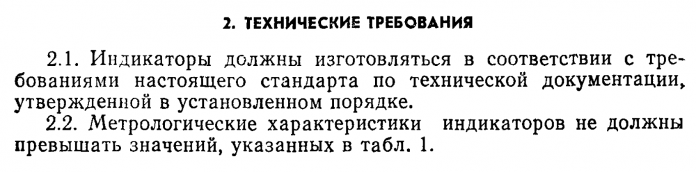

Влдмир 90 Опубликовано 13 Мая 2020 Жалоба Поделиться Опубликовано 13 Мая 2020 3 минуты назад, владимир 332 сказал: Смотрим методику поверки МИ 2192-92 https://files.stroyinf.ru/Data2/1/4293818/4293818463.htm и где про Вот из МИ1873-88 Цитата Ссылка на комментарий Поделиться на других сайтах Прочее

Влдмир 90 Опубликовано 13 Мая 2020 Жалоба Поделиться Опубликовано 13 Мая 2020 Споры у нас не о чем. Примеры можно найти различные. Это не значит что это все правильно на сегодня. ГОСТ могут и отменить, да и нет сейчас таких ГОСТов, обязательных к применению. ТУ кто давать обязан? Это КД. На мой взгляд самое правильное это ориентироваться на ОТ. А не на какую то расплывчатую техническую документацию. Цитата Ссылка на комментарий Поделиться на других сайтах Прочее
Специалисты Дмитрий Борисович 1 013 Опубликовано 13 Мая 2020 Специалисты Жалоба Поделиться Опубликовано 13 Мая 2020 1 час назад, Влдмир сказал: ТУ кто давать обязан? Так это... МИ 3290-2010... При подаче заявки на испытание... Цитата - сведения о документах, в соответствии с которыми осуществляется изготовление средства измерений (следует указать обозначения и наименования межгосударственных, национальных или стандартов предприятий, технических условий или других документов); - сведения о наличии протоколов предварительных испытаний средства измерений (есть или нет); И хочу напомнить... что все эти докУменты также передаются во ВНИИМС по окончании испытаний по утверждению типа.... Цитата Ссылка на комментарий Поделиться на других сайтах Прочее

Влдмир 90 Опубликовано 13 Мая 2020 Жалоба Поделиться Опубликовано 13 Мая 2020 3 часа назад, Дмитрий Борисович сказал: Так это... МИ 3290-2010... При подаче заявки на испытание... И хочу напомнить... что все эти докУменты также передаются во ВНИИМС по окончании испытаний по утверждению типа.... А уж ВНИИМС будет снабжать учтенными экземплярами всех потенциальных поверителей. Ещё при поверке еще можно обязать руководствоваться передовицами, ведущих метрологических журналов, с передачей их во ВНИИМС. Цитата Ссылка на комментарий Поделиться на других сайтах Прочее
