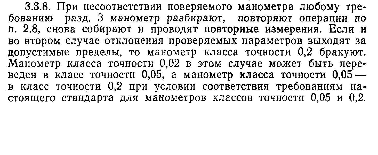

Orlangur 85 Опубликовано 17 Февраля 2011 Жалоба Поделиться Опубликовано 17 Февраля 2011 Дабы не показаться не вежливым отвечу: Это вопрос не ко мне, но попытаюсь натолкнуть как мне кажется на мысль: 1. Ответьте мне МП-60 классом 0.01, 0.02 и 0.05 друг от друга чем отличаются? 2. И что происходит с МП-60 когда он перестает идти по классу 0.01? Не правильно вам кажется. Перечитайте пункт 3.3.8 из ГОСТ 8.479-82 А потом попробуйте что либо подобное найти в МИ 1997-89 Цитата Ссылка на комментарий Поделиться на других сайтах Прочее
Ramil 148 Опубликовано 17 Февраля 2011 Жалоба Поделиться Опубликовано 17 Февраля 2011 Дабы не показаться не вежливым отвечу: Это вопрос не ко мне, но попытаюсь натолкнуть как мне кажется на мысль: 1. Ответьте мне МП-60 классом 0.01, 0.02 и 0.05 друг от друга чем отличаются? 2. И что происходит с МП-60 когда он перестает идти по классу 0.01? Не правильно вам кажется. Перечитайте пункт 3.3.8 из ГОСТ 8.479-82 А потом попробуйте что либо подобное найти в МИ 1997-89 А причем тут это? Ход мыслей будет понятен, если Вы последовательно начнете отвечать на вопросы. Цитата Ссылка на комментарий Поделиться на других сайтах Прочее
Orlangur 85 Опубликовано 17 Февраля 2011 Жалоба Поделиться Опубликовано 17 Февраля 2011 А причем тут это? Ход мыслей будет понятен, если Вы последовательно начнете отвечать на вопросы. 1. Отличаются классом точности и соответственно погрешностью. 2. Пункт 3.3.8 ГОСТ 8.479-82 Попробуйте найти что-то подобное в МИ 1997-89. Цитата Ссылка на комментарий Поделиться на других сайтах Прочее
