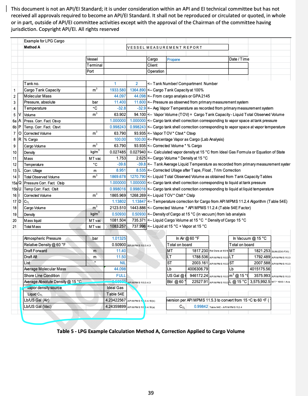

bigor 0 Опубликовано 6 Ноября 2020 Жалоба Поделиться Опубликовано 6 Ноября 2020 Добрый день, друзья и коллеги! Возможно, с вашей помощью получится найти ответ на такой вопрос: в нефтянке РФ все коммерческие операции проводятся по массе (или в англо-язычной литературе – вес в вакууме). А где это "правило" зафиксировано? Из каких нацстандартов следует такой выбор? Заранее спасибо. Цитата Ссылка на комментарий Поделиться на других сайтах Прочее

libra 477 Опубликовано 7 Ноября 2020 Жалоба Поделиться Опубликовано 7 Ноября 2020 56 минут назад, bigor сказал: Уточню: вопрос заключается в том, что в отгрузочных накладных и коносаментах главенствуют тонны в вакууме, остальные значения идут, в основном, для сравнения или по соглашению с покупателем. В самом ГОСТ 8.587-2019 нигде не заявлено, что расчёт по данному стандарту ведётся в вакууме (это как бы все должны понять по умолчанию). Так вот мне непонятно, а где реально содержатся нормы или правила о том, что при экспортных операциях отгруженное количество нефтепродуктов продавец должен прописывать как TONNS in VAC, a не TONNS in AIR, например? Чтобы уплатить налоги все участники должны ориентироваться по одной цифре, но почему эта цифра всегда тонны в вакууме? Каким ФЗ это устанавливается? Отделите ФЗ от экспортных операций. По стандарту API Цитата Ссылка на комментарий Поделиться на других сайтах Прочее
Vadim_A 80 Опубликовано 8 Ноября 2020 Жалоба Поделиться Опубликовано 8 Ноября 2020 12 часов назад, bigor сказал: но почему эта цифра всегда тонны в вакууме? По здравому смыслу. Это и есть физическая масса, та самая мера инертности и гравитационного взаимодействия. Именно массу в вакууме (реальную) нужно принимать во всевозможные расчёты. Нет закона сохранения условной массы, которая придумана для передачи единицы массы. В экспортных накладных обычно указывают и массу в воздухе и массу в вакууме. Накладная нафта.pdf Коносамент_2019.docx Цитата Ссылка на комментарий Поделиться на других сайтах Прочее
bigor 0 Опубликовано 9 Ноября 2020 Автор Жалоба Поделиться Опубликовано 9 Ноября 2020 (изменено) В 07.11.2020 в 20:09, libra сказал: Отделите ФЗ от экспортных операций. По стандарту API да хрен с ним, с ФЗ, я упомянул о них просто к примеру. Стандарты API или ASTMы точно также не указывают на главенство МТ в вакууме в расчётах. По поводу здравого смысла - да, это понятно. Только у нас в стране всё и везде какбэ занормировано, шаг влево или вправо - сразу расстрел. А тут получается, что ни в каком нормативном документе вообще нет ни одного указания на то, почему именно тонны in vac всегда должны быть основными. Изменено 9 Ноября 2020 пользователем bigor Цитата Ссылка на комментарий Поделиться на других сайтах Прочее
libra 477 Опубликовано 9 Ноября 2020 Жалоба Поделиться Опубликовано 9 Ноября 2020 2 часа назад, bigor сказал: да хрен с ним, с ФЗ, я упомянул о них просто к примеру. Стандарты API или ASTMы точно также не указывают на главенство МТ в вакууме в расчётах. По поводу здравого смысла - да, это понятно. Только у нас в стране всё и везде какбэ занормировано, шаг влево или вправо - сразу расстрел. А тут получается, что ни в каком нормативном документе вообще нет ни одного указания на то, почему именно тонны in vac всегда должны быть основными. Пример из части 17 стандарта API я привел. Исторически главенствует объемный метод измерения ( в вакууме). Для устранения недоразумений, при взвешивании продукта, пересчитывают на массу в воздухе. Цитата Ссылка на комментарий Поделиться на других сайтах Прочее
bigor 0 Опубликовано 9 Ноября 2020 Автор Жалоба Поделиться Опубликовано 9 Ноября 2020 1 час назад, libra сказал: Пример из части 17 стандарта API я привел. Исторически главенствует объемный метод измерения ( в вакууме). Для устранения недоразумений, при взвешивании продукта, пересчитывают на массу в воздухе. понимаете, я и сам могу привести с десяток примеров расчётов из различных айпиай стандартов, но сути дела это не меняет. Цитата Ссылка на комментарий Поделиться на других сайтах Прочее
Vadim_A 80 Опубликовано 9 Ноября 2020 Жалоба Поделиться Опубликовано 9 Ноября 2020 В нашей стране только в ГПС СИ массы (весы и гири) и соответственно в ГОСТах на весы и гири написано "Примечание - Применительно к настоящему стандарту термин "масса" означает "условная масса" или "условное значение результата взвешивания в воздухе" в соответствии с международной рекомендацией [4] и международным документом [5]..." и т. п., а в остальных документах такое не написано, соответственно при измерениях массы нефти, н/п и пр. должна использоваться физическая, реальная масса, "в вакууме". ГОСТ 8.587-2019 наконец-то устранил это несоответствие. Цитата Ссылка на комментарий Поделиться на других сайтах Прочее
bigor 0 Опубликовано 9 Ноября 2020 Автор Жалоба Поделиться Опубликовано 9 Ноября 2020 18 минут назад, Vadim_A сказал: В нашей стране только в ГПС СИ массы (весы и гири) и соответственно в ГОСТах на весы и гири написано "Примечание - Применительно к настоящему стандарту термин "масса" означает "условная масса" или "условное значение результата взвешивания в воздухе" в соответствии с международной рекомендацией [4] и международным документом [5]..." и т. п., а в остальных документах такое не написано, соответственно при измерениях массы нефти, н/п и пр. должна использоваться физическая, реальная масса, "в вакууме". ГОСТ 8.587-2019 наконец-то устранил это несоответствие. спасибо Вадим. Пока это единственное, что хотя бы косвенно показывает направление к "MT/vac", как основной единице в расчётах. Цитата Ссылка на комментарий Поделиться на других сайтах Прочее
