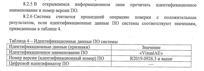

Посмотрел три последних внесенных в реестр СИ.
В первом только версия не ниже и нет процедуры проверки в МП.
Во втором всё строго с контрольными суммами (но брать их надо от файла dll который может на работоспособность программы и не влиять)
В третьем тоже только версия По не ниже:
дальше не полезу ;)
Ссылка на сообщение
