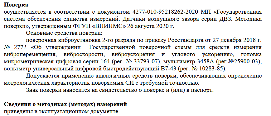

https://all-pribors.ru/opisanie/63582-16-upm-2000-73107
И ничего, работает.
"И ничего работает." или установка прошла утверждение типа СИ? И наверное для нее разработана методика измерений? Вы о чем хотели сказать? В двух постах сами себе противоречите.
В 12.02.2021 в 08:34, Comrad сказал:
Каждое СИ в вашей системе (мне удобнее использовать этот термин) использует свою методику измерений указанную в описании типа СИ.
При совместном использовании таких СИ так же необходима методика измерений. У тензодатчиков своя погрешность у терминала своя. Общая погрешность будет определяться в утвержденной методике.. Утверждение типа СИ для созданной системы не обязательно. По такому принципу строятся узлы учета газа.
