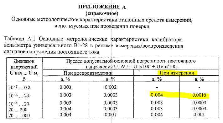

В то же время, МП рекомендует использовать при поверке калибратор Н4-7 и калибратор-вольтметр  универсальный В1-28, характеристики которых приведены в приложении А МП:
Входной сигнал задаем с помощью Н4-7, выходной измеряем с помощью В1-28.
Допустим, необходимо задать 10 мВ (в этой точку погрешность барьера не должна превышать ±3 мкВ) и проверить погрешность барьера в этой точке.
Считаем погрешности
Н4-7: 0,002/100*10 + 0,0005/100*200 = 0,0012 мВ = 1,2 мкВ.
В1-28: 0,004/100*10 + 0,0015/100*2000 = 0,0304 мВ = 30,4 мкВ.
Суммарная погрешность эталонов более чем в 10 раз хуже погрешности барьера.
Судя по всему, я где-то ошибся? Поправьте, пожалуйста. Либо ошибся ВНИММС, когда писал МП (МП с аналогичным текстом, но для разных СИ нашел несколько).

Приведите все значения к одной размерности, например к Вольтам.
Задаем 10 мВ.
В1-28, поддиапазон 10^-6...2 В, ΔU=(10/1000)*(0,004/100)+(2*0,0015/100)=0,0304 мВ.
Н4-7, предел измерения 0,2 В, ΔU=(0,002/100)*(10/1000)+(0,0005*0,2/100)=0,0012 мВ.
Суммарная погрешность получается 0,0316 мВ.
Может диапазон от 0 до 50 мВ и от минус 50 до 0 мВ включает ±10 мВ?

18 часов назад, pennywise сказал:
у меня то же самое получилось, только в мкВ.
Получается, что барьер в 10 раз точнее, чем средства поверки, которые методика поверки рекомендует использовать.
