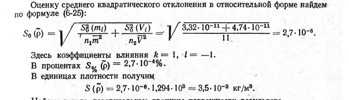

Специалисты Данилов А.А. 1 943 Опубликовано 15 Апреля 2021 Специалисты Жалоба Поделиться Опубликовано 15 Апреля 2021 21 минуту назад, libra сказал: Я бы освежил главу 6-5 еще раз. Рабинович "ловит блох" - составляющие 3,88*10^-4%, 4,64*10^-4%, 6,0*10^-4%, а здесь - каков вес составляющих? Цитата Ссылка на комментарий Поделиться на других сайтах Прочее

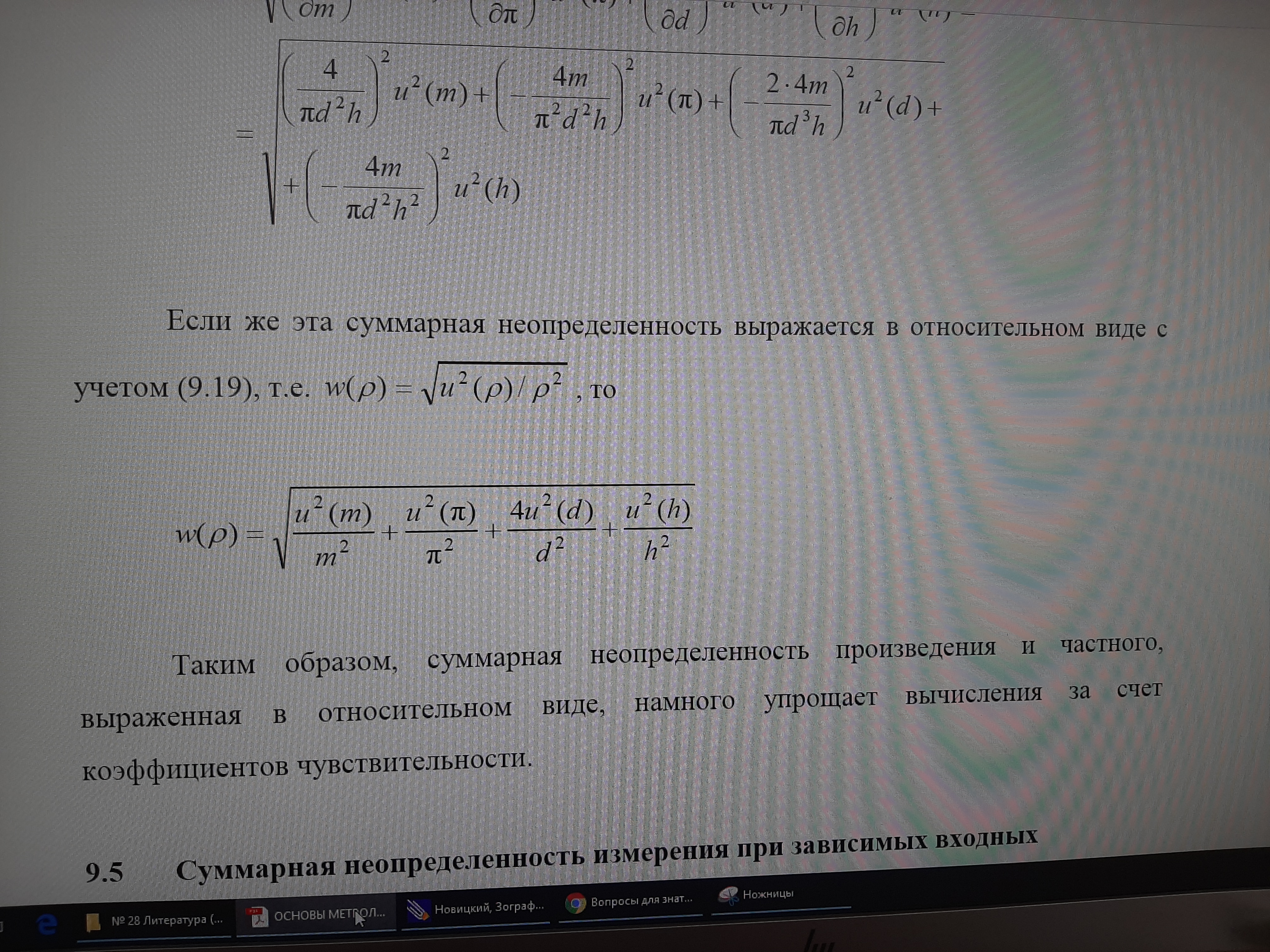

libra 508 Опубликовано 15 Апреля 2021 Жалоба Поделиться Опубликовано 15 Апреля 2021 45 минут назад, Данилов А.А. сказал: Рабинович "ловит блох" - составляющие 3,88*10^-4%, 4,64*10^-4%, 6,0*10^-4%, а здесь - каков вес составляющих? Хорошо подход в книге Лаанеотса Р.А. "Основы метрологии" стр. 207 пример 9.3 тоже видели? Цитата Ссылка на комментарий Поделиться на других сайтах Прочее

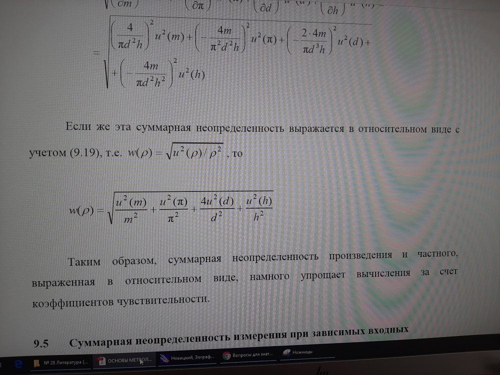

libra 508 Опубликовано 15 Апреля 2021 Жалоба Поделиться Опубликовано 15 Апреля 2021 (изменено) Здесь тоже коэффициенты равны единице? На что авторы ГОСТ поделили 10^4*b^2*dTv^2 Изменено 15 Апреля 2021 пользователем libra Цитата Ссылка на комментарий Поделиться на других сайтах Прочее
libra 508 Опубликовано 15 Апреля 2021 Жалоба Поделиться Опубликовано 15 Апреля 2021 И обращу еще ваше внимание на то, что функция плотности имеет нелинейную зависимость. Случай, по моему, в учебнике Фридмана рассмотрен. Цитата Ссылка на комментарий Поделиться на других сайтах Прочее
libra 508 Опубликовано 15 Апреля 2021 Жалоба Поделиться Опубликовано 15 Апреля 2021 58 минут назад, Данилов А.А. сказал: Рабинович "ловит блох" - составляющие 3,88*10^-4%, 4,64*10^-4%, 6,0*10^-4%, а здесь - каков вес составляющих? По объему скорее всего 0,5. По плотности надо посмотреть и по коэффициенту объёмного расширения. Цитата Ссылка на комментарий Поделиться на других сайтах Прочее
libra 508 Опубликовано 15 Апреля 2021 Жалоба Поделиться Опубликовано 15 Апреля 2021 1 час назад, Данилов А.А. сказал: Рабинович "ловит блох" - составляющие 3,88*10^-4%, 4,64*10^-4%, 6,0*10^-4%, а здесь - каков вес составляющих? И Вы меня озадачили- посмотрел R125 и пошел считать. Цитата Ссылка на комментарий Поделиться на других сайтах Прочее

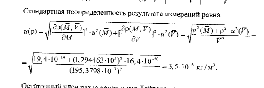

libra 508 Опубликовано 16 Апреля 2021 Жалоба Поделиться Опубликовано 16 Апреля 2021 В 15.04.2021 в 17:02, Данилов А.А. сказал: Рабинович "ловит блох" - составляющие 3,88*10^-4%, 4,64*10^-4%, 6,0*10^-4%, а здесь - каков вес составляющих? Не знаю за блохи, но Фридман улучшил результат погрешности в этом примере на 3 порядка С.Г. Рабинович А.Э. ФридманИ это уменьшив СКО измерений на порядок. Цитата Ссылка на комментарий Поделиться на других сайтах Прочее
