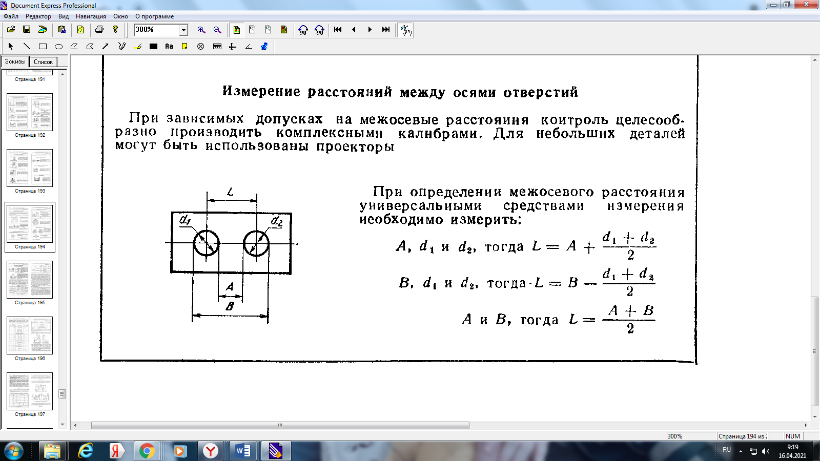

Dom3n3c 150 Опубликовано 16 Апреля 2021 Жалоба Опубликовано 16 Апреля 2021 16 часов назад, владимир 332 сказал: .......... И Вы от ШЦ-1 получаете непосредственно межцентровое расстояние? Расскажете, как? 11 часов назад, владимир 332 сказал: А энто из какой оперы касаемо Темы? Реклама КИМ это оффтоп Цитата
владимир 332 1338 Опубликовано 16 Апреля 2021 Жалоба Опубликовано 16 Апреля 2021 17 минут назад, Dom3n3c сказал: И Вы от ШЦ-1 получаете непосредственно межцентровое расстояние? А при чем тут ШЦ-1? Межцентровое расстояние определяю по результатам измерений средством измерений. Термины(определения) по метрологии - см. РМГ 29-2013. Термины прямого и косвенного измерения привел из этого РМГ привел выше. С терминологией нужно определиться. Ваши метрологические термины таких измерений приведите со ссылкой на источник. Иначе получается разговор ни о чём. 29 минут назад, Dom3n3c сказал: Расскажете, как? Например, Цитата
Dom3n3c 150 Опубликовано 16 Апреля 2021 Жалоба Опубликовано 16 Апреля 2021 1 минуту назад, владимир 332 сказал: Например, Ну и где тут "Непосредственно"? Я вижу несколько входных величин, и одну выходную. L = f(A,d1,d2) Цитата
владимир 332 1338 Опубликовано 16 Апреля 2021 Жалоба Опубликовано 16 Апреля 2021 29 минут назад, Dom3n3c сказал: Ну и где тут "Непосредственно"? Я вижу несколько входных величин, и одну выходную. L = f(A,d1,d2) Вы о чем? РМГ 29-2013 Цитата 3.1. Величина: свойство материального объекта или явления, общее в качественном отношении для многих объектов или явлений, но в количественном отношении индивидуальное для каждого из них. Примечание. Определение, данное в VIM3 (1.1) [1], включает также способ количественного выражения размера величины как числа и основы для сравнения. В качестве основы для сравнения может выступать единица измерения, методика измерения, стандартный образец или их комбинации. 3.2. Размер величины: количественная определенность величины, присущая конкретному материальному объекту или явлению. 3.3. Род (величины): качественная определенность величины. Примеры 1. Длина и диаметр детали - однородные величины. 2. Длина и масса детали - неоднородные величины. Примечание. Однородные величины в рамках данной системы величин имеют одинаковую размерность величины. Однако величины одинаковой размерности не обязательно будут однородными. 3.4. Значение величины: выражение размера величины в виде некоторого числа принятых единиц, или чисел, баллов по соответствующей шкале измерений. Примечание. В VIM3 (1.19) [1] значение величины определено как число и основа для сравнения, совместно выражающие размер величины. В зависимости от основы для сравнения значение величины может быть выражено: числом и единицей измерения, числом и указанием методики измерений, числом и указанием стандартного образца. С терминологией разберитесь Цитата

Dom3n3c 150 Опубликовано 16 Апреля 2021 Жалоба Опубликовано 16 Апреля 2021 45 минут назад, владимир 332 сказал: Вы о чем? РМГ 29-2013 Да какая разница, однородные они или нет? Вы напрямую от ШЦ получаете значение межосевого расстояния? Цитата

владимир 332 1338 Опубликовано 16 Апреля 2021 Жалоба Опубликовано 16 Апреля 2021 (изменено) 8 минут назад, Dom3n3c сказал: Да какая разница, однородные они или нет? Вы напрямую от ШЦ получаете значение межосевого расстояния? "накосую" термин прямого и косвенного измерения приведите 1 час назад, владимир 332 сказал: Термины(определения) по метрологии - см. РМГ 29-2013. Термины прямого и косвенного измерения привел из этого РМГ привел выше. С терминологией нужно определиться. Ваши метрологические термины таких измерений приведите со ссылкой на источник. Иначе получается разговор ни о чём. или по Викисловарю примем Цитата косвенный 2. проявляющийся либо осуществляющийся, не напрямую, опосредованно Изменено 16 Апреля 2021 пользователем владимир 332 Цитата

LIBorisi4 162 Опубликовано 16 Апреля 2021 Жалоба Опубликовано 16 Апреля 2021 39 минут назад, владимир 332 сказал: "накосую" 39 минут назад, владимир 332 сказал: Цитата косвенный 2. проявляющийся либо осуществляющийся, не напрямую, опосредованно Таким образом, Вы взяли ШЦ и НЕПОСРЕДСТВЕННО с него получили требуемое значение измеряемой величины? Или все-таки Вы измерили, пусть и однородные или эту же, но другую величину, а уже потом опосредованно высчитали то, что требуется? Цитата 4.19 прямое измерение: Измерение, при котором искомое значение величины получают непосредственно от средства измерений. Цитата 311-02-01 метод непосредственных измерений [direct (method of) measurement]: Метод измерений, при котором значение величины определяют непосредственно по показывающему средству измерений. В любом случае ПРЯМОЕ - это от СИ, а не от бумажки или счетного устройства (калькулятора). Цитата
