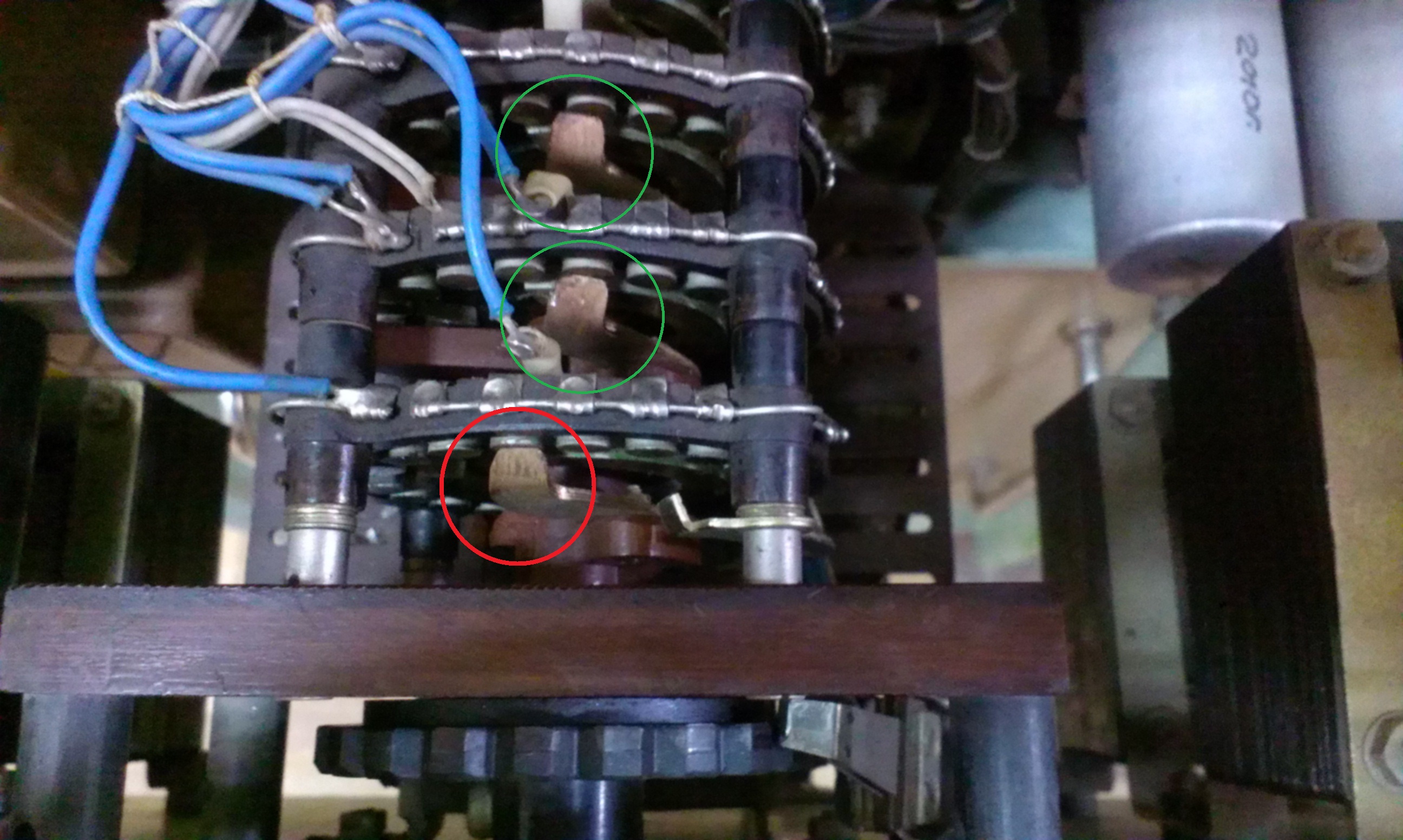

День добрый. Прошу знатоков совета относительно установки У-300.

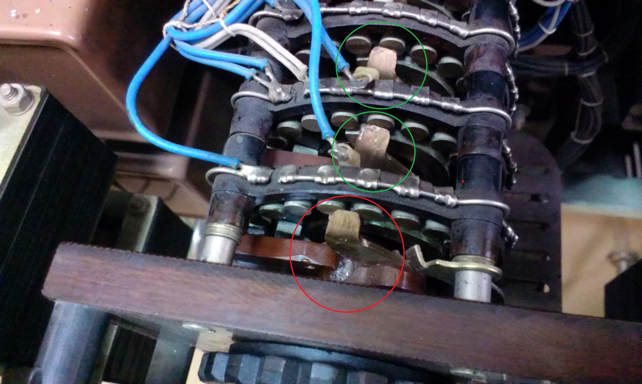

Дело в том, что в пакетном переключателе высоковольтного блока немного неправильно происходит коммутация (выделил красным на скрине) из-за небольшой поломки. Причем только в сторону больших пределов.
И вопрос в том, является ли и насколько ли это проблемой. В рабочем режиме не проверял. В ссылке еще немного скринов и видео: https://ru.files.fm/u/kjk26h6b7

В установку лазиз последний раз лет пятнадцать назад и как точно выглядит переключатель не помню, но мне кажется нижний отстаёт на один шаг от верхних.

Подключенные амперметры никак не реагировали – только ноли на шкале, вот и появились смутные сомнения насчет правильности проводимых действий.
Ну, внутри все выглядит так, что коммутация все же должна происходит в один ряд. И вот я не знаю, если все-таки один галетник (если правильно высказался) отстает на шаг, то влияет ли это на точность измерений или может на безопасность в целом. Непонятно.

Попробуйте со схемой сравнить, занятие конечно муторное и долгое, но даёт реальный результат!
