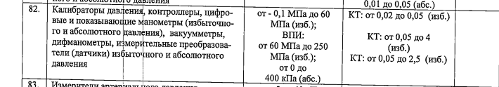

АнгелинаБухта 1 Опубликовано 9 Сентября 2021 Автор Жалоба Поделиться Опубликовано 9 Сентября 2021 22 минуты назад, evGeniy сказал: Правильно, но долго. ))) Проще определить какой минимальный предел измерений и максимальный у Ваших эталонов. А с погрешностью проще определиться, как умножить на 3 эталонную и смотретькакая ближайшая погрешность у рабочих СИ Тогда опять же, если с диапазонами оборудования я разобралась, то как выбрать перечень самих поверяемых приборов? Например как на прикрепленном фото, в колонке "Измерения" внесены пункты с 1 по 7, как мне узнать какие виды манометров можно внести в нашу область аккредитации, а какие нет? Только просматривать методики к ним? Цитата Ссылка на комментарий Поделиться на других сайтах Прочее
ЭДСка 206 Опубликовано 9 Сентября 2021 Жалоба Поделиться Опубликовано 9 Сентября 2021 (изменено) При составлении ОА Вы отталкиваетесь от условий: 1. Технические возможности имеющегося у Вас эталонного оборудования ( Max/Min диапазоны, Max/Min погрешности); 2. СмОтрите соотношение погрешностей Вашего эталона ( из п.1) и планируемых к поверке СИ в соответствующей ГПС ( 1:2, 1:3, 1:5...) и определяетесь с диапазоном погрешностей, на которые можете претендовать. По последним тенденциям на ПК просят границы доказать конкретным описанием типа СИ. 3. Наличие методик поверки на заявленную область, ибо Критерии 707 п.52.2. По крайней мере крайние границы надо будет прикрыть наличием МП ( ну и всё таки посмотреть, удовлетворяют ли Ваши эталоны методикам поверки). Пересечение множеств из пунктов 1,2,3 и даст Вам искомую ОА. Как то так...может сумбурно написала ))) Изменено 9 Сентября 2021 пользователем ЭДСка Цитата Ссылка на комментарий Поделиться на других сайтах Прочее
Алал 197 Опубликовано 9 Сентября 2021 Жалоба Поделиться Опубликовано 9 Сентября 2021 6 часов назад, АнгелинаБухта сказал: Тогда опять же, если с диапазонами оборудования я разобралась, то как выбрать перечень самих поверяемых приборов? Например как на прикрепленном фото, в колонке "Измерения" внесены пункты с 1 по 7, как мне узнать какие виды манометров можно внести в нашу область аккредитации, а какие нет? Только просматривать методики к ним? Столбец 2 не трогайте - там у Вас всё нормально. Подкорректируйте диапазоны измерений и классы точности поверяемых СИ с учетом нового эталонного оборудования. Будут вопросы - пишите в "личку" Цитата Ссылка на комментарий Поделиться на других сайтах Прочее

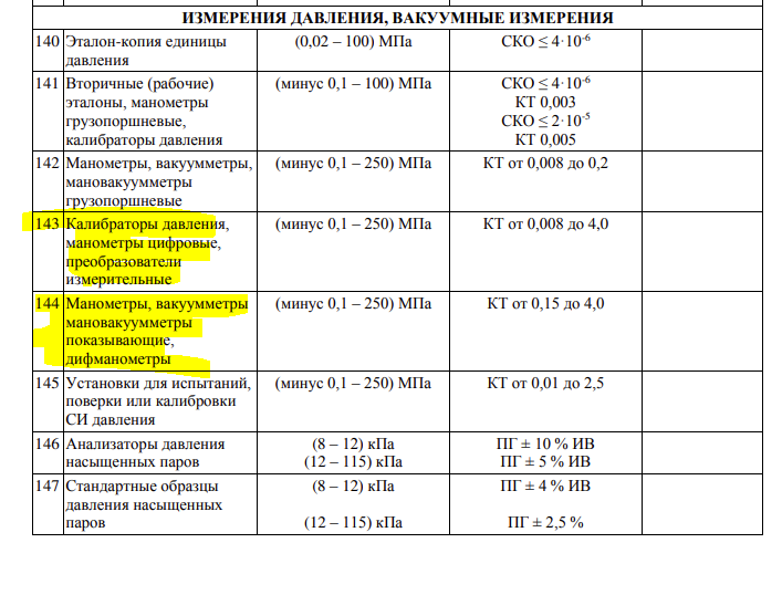

Логинов Владимир 805 Опубликовано 10 Сентября 2021 Жалоба Поделиться Опубликовано 10 Сентября 2021 Мне кажется пункты 3 - 7 можно в один объединить. Смотрите области институтов или ЦСМов. Вниимс ВНИИМ https://www.vniim.ru/files/oa-pov-280621.pdf Лучше на них равняться они держатели первичных эталонов по давлению Цитата Ссылка на комментарий Поделиться на других сайтах Прочее

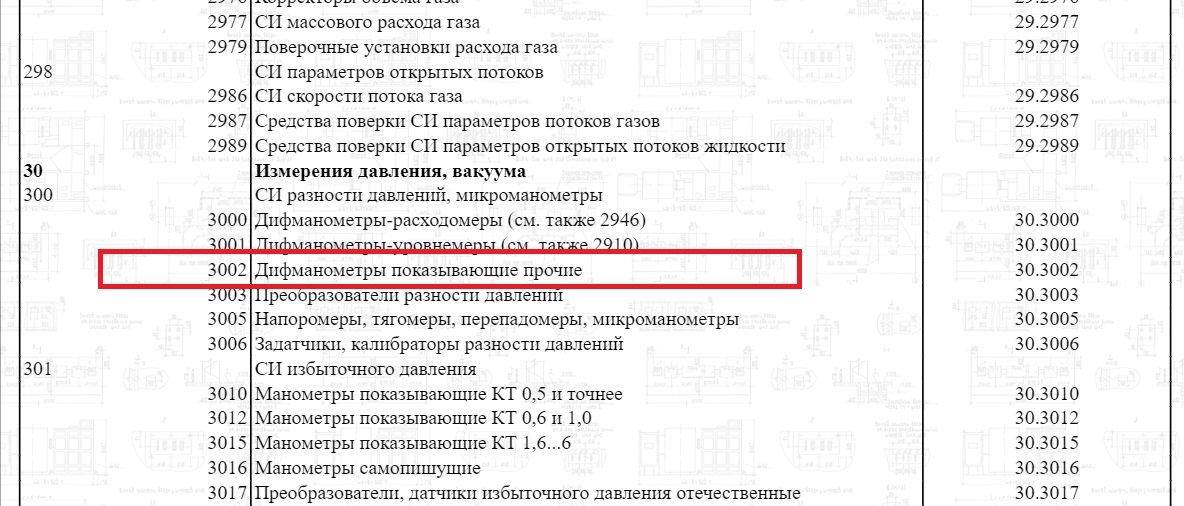

АнгелинаБухта 1 Опубликовано 20 Сентября 2021 Автор Жалоба Поделиться Опубликовано 20 Сентября 2021 В 10.09.2021 в 04:45, Логинов Владимир сказал: Мне кажется пункты 3 - 7 можно в один объединить. Смотрите области институтов или ЦСМов. Вниимс ВНИИМ https://www.vniim.ru/files/oa-pov-280621.pdf Лучше на них равняться они держатели первичных эталонов по давлению А где кроме ЦСМов можно смотреть какие группы можно объединять, а какие нет? Нашла документ https://files.stroyinf.ru/Data2/1/4293849/4293849301.htm#i2265036 МИ 2314-2006 КОДИФИКАТОР ГРУПП СРЕДСТВ ИЗМЕРЕНИЙ, его можно применять как основу для создания групп манометров в области аккредитации? или есть другой источник на который можно опереться Цитата Ссылка на комментарий Поделиться на других сайтах Прочее

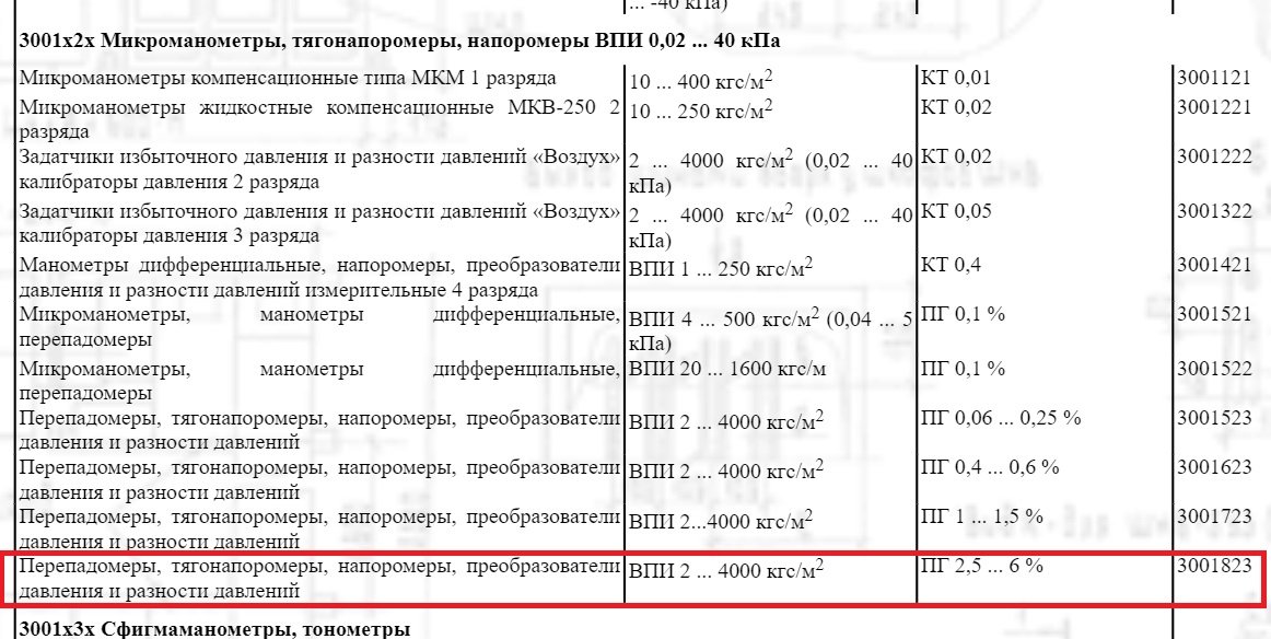

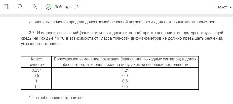

АнгелинаБухта 1 Опубликовано 20 Сентября 2021 Автор Жалоба Поделиться Опубликовано 20 Сентября 2021 Помогите разобраться еще, в этом кодификаторе есть КТ 2,5...6, а по ГОСТ 18140-84 https://docs.cntd.ru/document/1200004468 они могут быть только до 1,5, это как? Цитата Ссылка на комментарий Поделиться на других сайтах Прочее
АнгелинаБухта 1 Опубликовано 20 Сентября 2021 Автор Жалоба Поделиться Опубликовано 20 Сентября 2021 1 час назад, Оксана Долгая сказал: Мы тоже его использовали Так на этот кодификатор можно ссылаться, а можно и самим писать группы СИ? Просто в разных организациях группы записаны по-разному, нет единообразия, это не регламентируется? Цитата Ссылка на комментарий Поделиться на других сайтах Прочее
