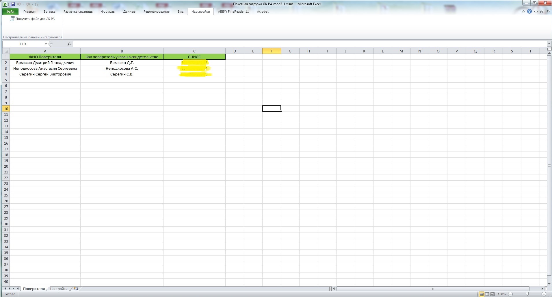

У меня почему-то не работает даже для 100 СИ. Нажимаю кнопку Получить файл для ЛК РА и ни чего не происходит. В чем может быть причина?
14 часов назад, AQZWSX сказал:
Обновил файл для пакетной загрузки. Поскольку выявились проблемы с получением номеров записей из протокола публикации, я решил воспользоваться идеей andyblack. Теперь файл для ЛК РА формируется из свидетельств о поверке. Вроде работает.

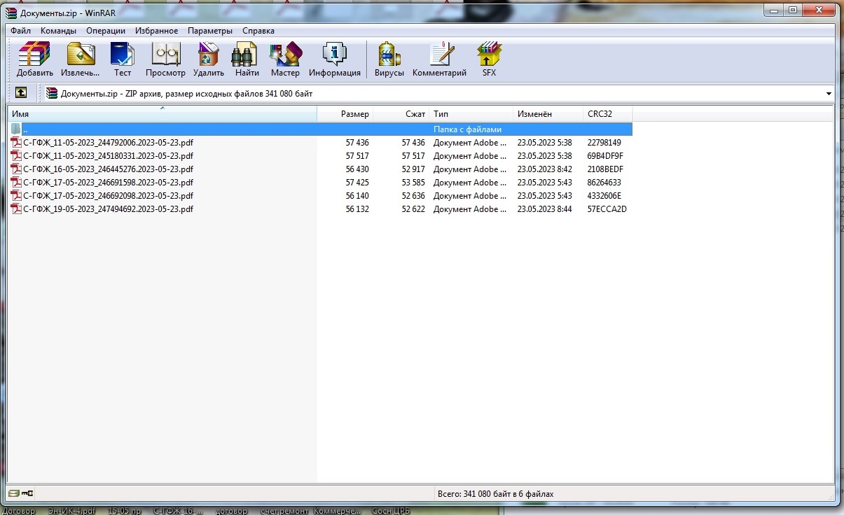

Добрый день, выполнили все по инструкции, файл для загрузки в ЛК не формируется, никаких ошибок тоже не пишет. Система Windows 7, 64-разрядная.
Предыдущая версия Вашей программы у нас работала. Скрины прикрепила. В чем может быть проблема?
Windows 10 x64 Такая же проблема. При нажатии на Получить файл ничего не происходит. Даже архив не распаковывается.

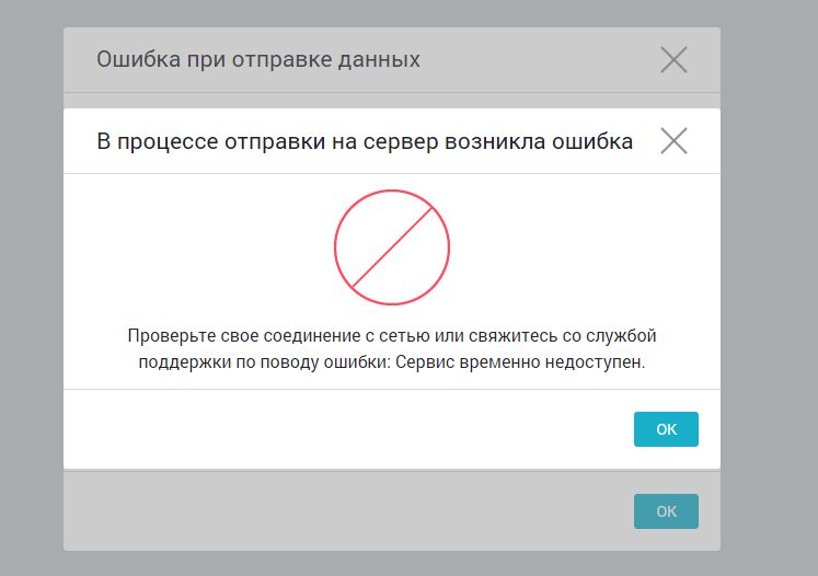

При загрузке файла, и после всплывающего окна внести в ЛК РА ошибка
Подскажите в чем может быть дело? ЛК тупит? файл не такой?
