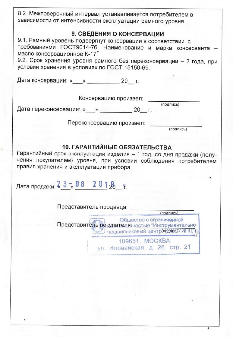

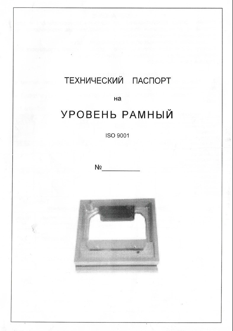

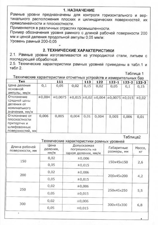

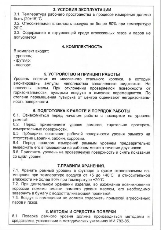

Геометр 909 Опубликовано 17 Декабря 2021 Автор Жалоба Поделиться Опубликовано 17 Декабря 2021 Не знал, куда это определить. Но по размышлению решил толкнуть сюда. Ведь это какое-то учреждение разработало. И какое-то учреждение утвердило. И даже испытания это проходило с целью УТ. И даже методику поверки кто-то опробовал! Кто-то навроде Автопрогресса или ВНИИФТРИ... Почтеннейшую публику прошу обратить внимание на раздел 8 "Методы и средства поверки". В качестве методики поверки там предлагается МИ 782-85. Кто знает, тот поймет. Для тех, кто не знает, выкладываю рисунок 5. А потом эксперды из НСА будут требовать, чтобы поверка проводилась в строгом соответствии!.. Слов нет - одни эпитеты нецензурные! Цитата Ссылка на комментарий Поделиться на других сайтах Прочее
Логинов Владимир 807 Опубликовано 17 Декабря 2021 Жалоба Поделиться Опубликовано 17 Декабря 2021 Так это не СИ УТ пункт 8.2 тому подтверждение Цитата Ссылка на комментарий Поделиться на других сайтах Прочее
Геометр 909 Опубликовано 17 Декабря 2021 Автор Жалоба Поделиться Опубликовано 17 Декабря 2021 (изменено) В 17.12.2021 в 16:15, Логинов Владимир сказал: Так это не СИ УТ пункт 8.2 тому подтверждение А, ну понятно. СИ неутвержденного типа я могу поверять/калибровать по методике испытаний вантузов! У меня по геодезии почти каждая первая методика поверки примерно такая же! Изменено 25 Апреля 2022 пользователем Геометр Цитата Ссылка на комментарий Поделиться на других сайтах Прочее
владимир 332 1 158 Опубликовано 17 Декабря 2021 Жалоба Поделиться Опубликовано 17 Декабря 2021 (изменено) по моделям что-то напоминает модели от з-да "Калибр" г. Москва 9481-84 Уровни рамные 122 Нет данных 9481-91 Уровни рамные 230212, 230222, 230232, 230242 Завод "Калибр", г.Москва 9481-02 Уровни рамные 200-0,02 ОАО "Калибр", г.Москва 1763-63 Уровни рамные 111 Завод "Калибр", г.Москва Можно по характеристикам можете сравнить, например с ОТ http://nd-gsi.ru/grsi/090xx/09481-84.pdf или Уровень рамный 200 ГОСТ 9392-75. Модель 122. Паспорт 122.0.00.0.00ПС. Московский инструментальный завод "Калибр", 1987, стр.51-56 1 час назад, Геометр сказал: Почтеннейшую публику прошу обратить внимание на раздел 8 "Методы и средства поверки". В качестве методики поверки там предлагается МИ 782-85. ну очепятались... МИ 1532-86... Изменено 17 Декабря 2021 пользователем владимир 332 Цитата Ссылка на комментарий Поделиться на других сайтах Прочее
Геометр 909 Опубликовано 17 Декабря 2021 Автор Жалоба Поделиться Опубликовано 17 Декабря 2021 22 минуты назад, владимир 332 сказал: по моделям что-то напоминает модели от з-да "Калибр" г. Москва 9481-84 Уровни рамные 122 Нет данных 9481-91 Уровни рамные 230212, 230222, 230232, 230242 Завод "Калибр", г.Москва 9481-02 Уровни рамные 200-0,02 ОАО "Калибр", г.Москва 1763-63 Уровни рамные 111 Завод "Калибр", г.Москва Можно по характеристикам можете сравнить, например с ОТ http://nd-gsi.ru/grsi/090xx/09481-84.pdf или Уровень рамный 200 ГОСТ 9392-75. Модель 122. Паспорт 122.0.00.0.00ПС. Московский инструментальный завод "Калибр", 1987, стр.51-56 ну очепятались... МИ 1532-86... Слишком много таких "опечаток" в последнее время. То навигаторы, работающие исключительно в абсолютном режиме измерений, поверяются по МП для геодезических систем, которые работают в дифференциальном режиме. То дальномеры, называемые лазерными рулетками, предлагается поверять по МП на тахеометры. То рейки нивелирные надо поверять по МП из РЭ, которого отродясь никто в глаза не видел... Как так? Цитата Ссылка на комментарий Поделиться на других сайтах Прочее

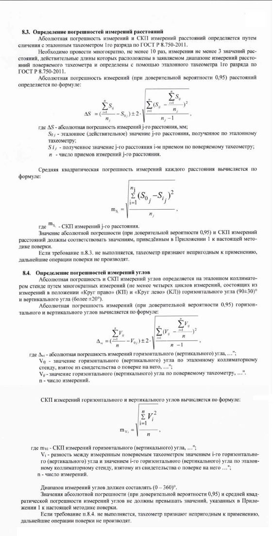

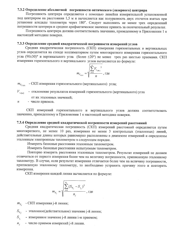

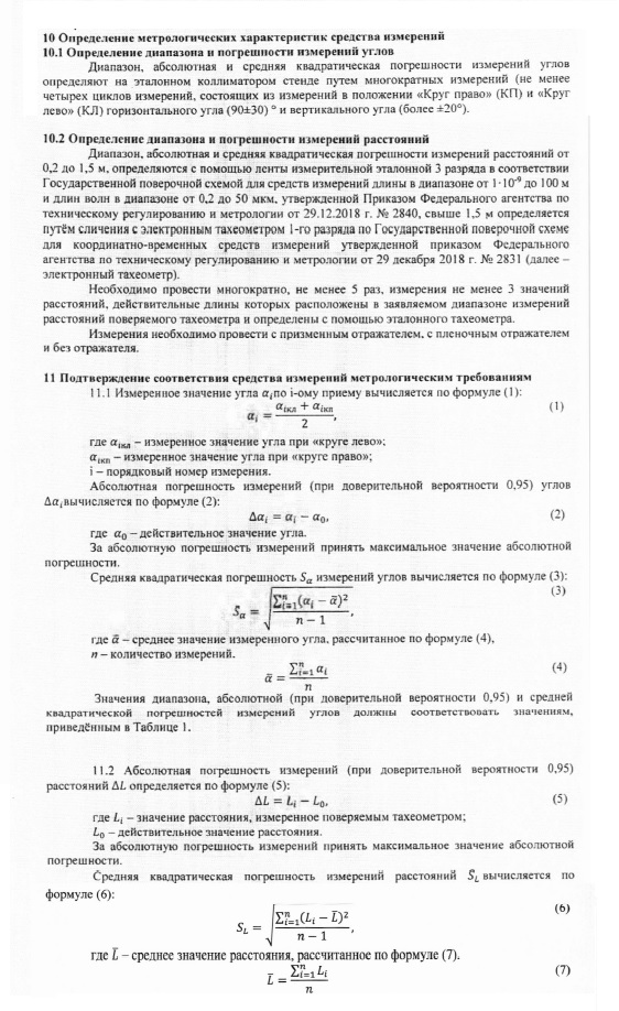

Геометр 909 Опубликовано 20 Февраля Автор Жалоба Поделиться Опубликовано 20 Февраля Положу это здесь, чтоб не потерялось. Это выдержки из трех методик поверки тахеометров электронных, разработанных одной и той же компанией в разные годы. Написаны они в 2016, 2019 и 2022 годах. Может быть, прочитав текст с этик скринов, кто-то сможет объяснить мне: что кардинально изменилось в принципах и конструкции тахеометров настолько, что это привело к такому кардинальному пересмотру методов определения метрологических характеристик. Цитата Ссылка на комментарий Поделиться на других сайтах Прочее
kot1967 183 Опубликовано 20 Февраля Жалоба Поделиться Опубликовано 20 Февраля 36 минут назад, Геометр сказал: Положу это здесь, чтоб не потерялось. Это выдержки из трех методик поверки тахеометров электронных, разработанных одной и той же компанией в разные годы. Написаны они в 2016, 2019 и 2022 годах. Может быть, прочитав текст с этик скринов, кто-то сможет объяснить мне: что кардинально изменилось в принципах и конструкции тахеометров настолько, что это привело к такому кардинальному пересмотру методов определения метрологических характеристик. в целом не читал (но осуждаю). Ну а если серьезно полагаю что-то изменилоь в ГПС. По моей специфике такая же фигня. Тут ГЦИ СИ нужно понять и простить. Цитата Ссылка на комментарий Поделиться на других сайтах Прочее
Геометр 909 Опубликовано 20 Февраля Автор Жалоба Поделиться Опубликовано 20 Февраля 2 часа назад, kot1967 сказал: в целом не читал (но осуждаю). Ну а если серьезно полагаю что-то изменилоь в ГПС. По моей специфике такая же фигня. Тут ГЦИ СИ нужно понять и простить. Дело не в поверочной схеме. Дело в том, что наиболее правильный вариант был в 2019 году, ибо геодезические приборы в принципе характеризуются именно через значение СКП измерений и никакой абсолютной погрешности, а тем более при доверительной вероятности Р = 0,95, как это указано в методиках за 2016 и 2022 годы, там быть не может. Ну а вариант методики за 2022 год - это совсем уже какой-то безграмотный трэш! Дают формулу абсолютной погрешности измерений, но зачем-то приплетают туда доверительную вероятность и Р = 0,95. Методика за 2016 год тоже содержит абсолютнейшую ахинею, но там по крайней мере есть к чему прицепить доверительную вероятность. И возникает еще один немаловажный вопрос: это что ж получается, что одни тахеометры я должен поверять по одной методике, содержащей ахинею, а другие тахеометры - по другой методике с другой ахинеей? А у нас в Росаккредитации, которая аккредитует всех этих неучей, есть профессионалы? Или там только бумажки перекладывают и следят за правильностью написания места деятельности? Цитата Ссылка на комментарий Поделиться на других сайтах Прочее
Логинов Владимир 807 Опубликовано 20 Февраля Жалоба Поделиться Опубликовано 20 Февраля Росаккредитация следит только за исполнением, по содержанию это к Росстандарту. Цитата Ссылка на комментарий Поделиться на других сайтах Прочее
Геометр 909 Опубликовано 20 Февраля Автор Жалоба Поделиться Опубликовано 20 Февраля Только что, Логинов Владимир сказал: Росаккредитация следит только за исполнением Если бы было что исполнять! Ведь исполнять-то нечего! 1 минуту назад, Логинов Владимир сказал: По содержанию это к Росстандарту. Оно так и выходит, что Иван кивает на Петра, а Петр - на Ивана. Но при том при всем ничего не меняется, ибо никто ни за что не отвечает! Цитата Ссылка на комментарий Поделиться на других сайтах Прочее
kot1967 183 Опубликовано 20 Февраля Жалоба Поделиться Опубликовано 20 Февраля 3 минуты назад, Геометр сказал: Но при том при всем ничего не меняется, ибо никто ни за что не отвечает! Ну вообще-то в правовом государстве все решает суд, мы же в нем живем? В последней переписке РСТ так и писал, ежели что-то не устаривает - вперед и в суд. Так что вы вполне можете подать иск к ФСА (РСТ). Ну а в рамках "досудебного рассмотрения" у них даже специальная комиссия для недовольных существует... . Цитата Ссылка на комментарий Поделиться на других сайтах Прочее
Геометр 909 Опубликовано 20 Февраля Автор Жалоба Поделиться Опубликовано 20 Февраля 37 минут назад, kot1967 сказал: Ну вообще-то в правовом государстве все решает суд, мы же в нем живем? В последней переписке РСТ так и писал, ежели что-то не устаривает - вперед и в суд. Так что вы вполне можете подать иск к ФСА (РСТ). Ну а в рамках "досудебного рассмотрения" у них даже специальная комиссия для недовольных существует... А суд "независимую" экспертизу как проводить будет? И досудебная комиссия как будет разбираться? И из кого она будет состоять? Да и какое же это правовое государство, если в нем все через суд решать надо? Это не правовое государство получается, а какая-то юридическая контора. Одним словом, все понятно. Никто и ни за что не отвечает... Цитата Ссылка на комментарий Поделиться на других сайтах Прочее
