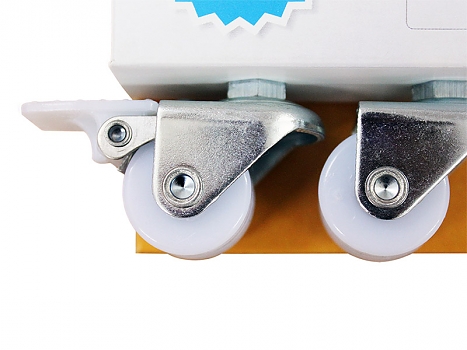

Мне всегда любопытно прочесть Ваш взгляд...
Стиральная машина, подключенная к системам водоснабжения и канализации здания — пример стационарного электрооборудования
:unknw: а с колёсиками?
0_2dc8e6d100d85d259692864c5b089c72_491x3
уже передвижное ? :yes-yes:
Цитата
Виброколеса «WiMAX» позволяют откатывать стиральную машину, препятствуют произвольному перемещению техники по полу благодаря фиксирующим тормозам, эффективно гасят вибрацию барабана стиральных машин.
Хорошая хозяйка всегда мечтает прибраться за стиральной машиной или достать упавшие за ней вещи! :super:
https://www.naifl.ru/technics/kolesiki_dlya_stiralnoy_mashinki_wimax_m10_1_0
да и с водоснабжением и канализацией в "оборудованном" здании - нет проблем. Хошь на кухне ставь, хож в ванной...хошь...
:rolleyes:
