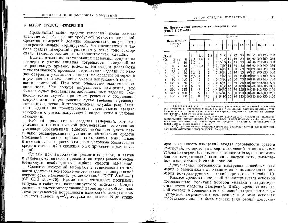

4 часа назад, владимир 332 сказал:
Не объясню. У Владимира Орестовича как обычно "специфическая" точка зрения и довольно трудно ему что-то доказать. Убедился  в этом не однажды, в частности, при отсчете  в долях от 0,01 мм (мкм) при поверке микрометра.
При выборе СИ считаю главным отношение  погрешность/допуск:  ГОСТ 8.051-81, РД по его применению..
А чего объяснять если ГОСт прочитать не могут?
В 26.04.2022 в 17:00, Семен Кирюшин сказал:
Допустимая погрешность при измерении размера 26 при 11 квалитете равна 30 мкм. По РД погрешность при измерении микрометром данного размера равна 5. Она следственно меньше допустимой и его можно и нужно применять.
В ГОСТе :
"1.3. Допускаемая погрешность измерения включает случайные и неучтенные систематические погрешности измерения."
Если не понимают разницу между пределами погрешности СИ и допускаемой погрешностью,  то  объяснения бесполезны.
