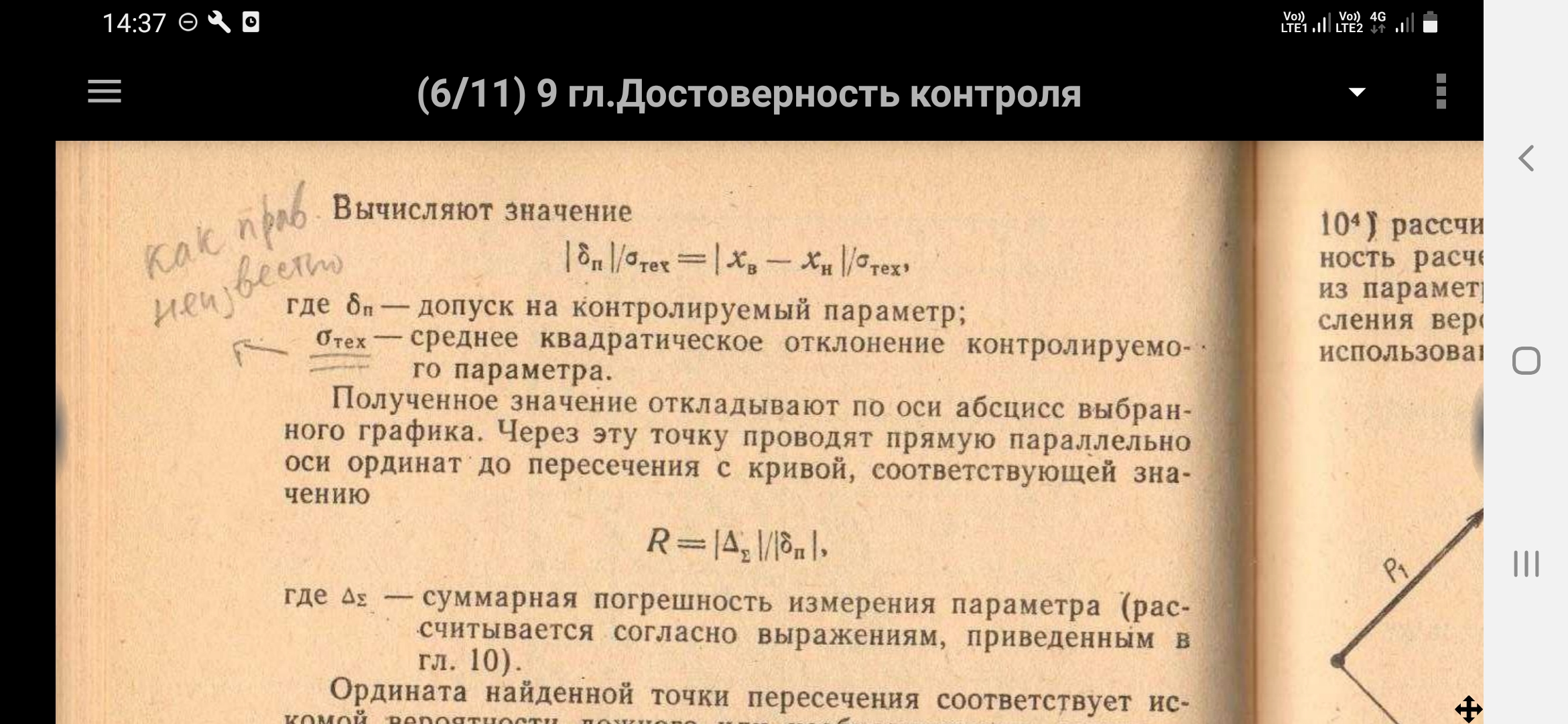

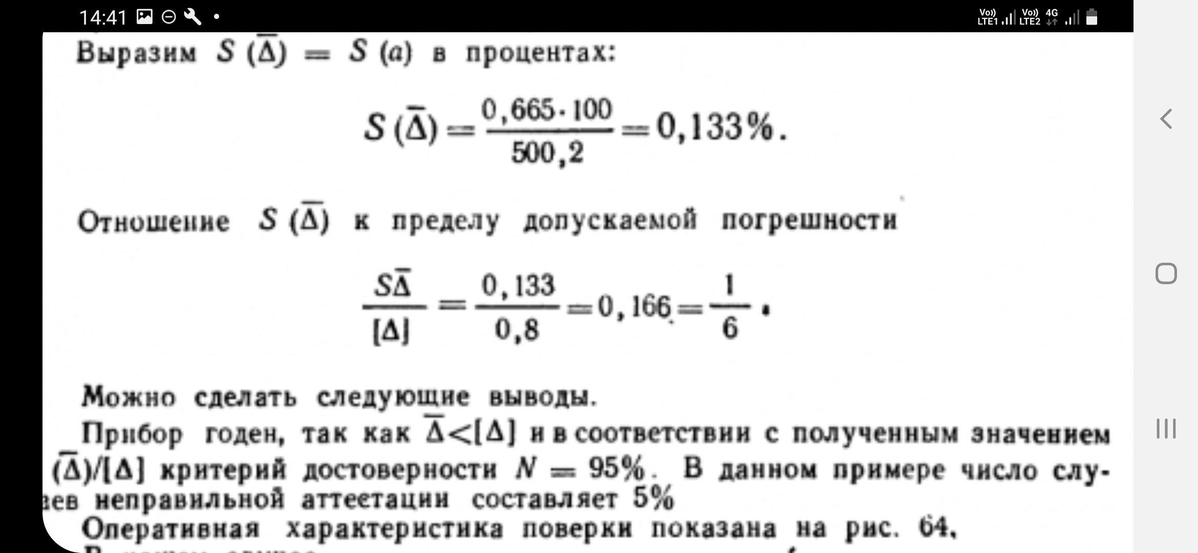

libra 525 Опубликовано 6 Февраля 2023 Жалоба Поделиться Опубликовано 6 Февраля 2023 (изменено) 2 часа назад, Dom3n3c сказал: Нет, не такая. И вообще, причем здесь поверка СИ? Сравните формлы из картинок Изменено 6 Февраля 2023 пользователем libra Цитата Ссылка на комментарий Поделиться на других сайтах Прочее

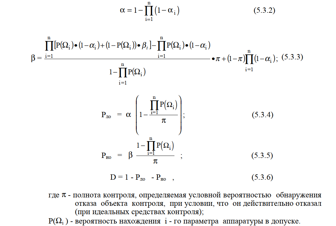

Dom3n3c 130 Опубликовано 6 Февраля 2023 Жалоба Поделиться Опубликовано 6 Февраля 2023 (изменено) 6 минут назад, libra сказал: Сравните формлы из картинк выше с этой Вот с этой тогда уж Изменено 6 Февраля 2023 пользователем Dom3n3c Цитата Ссылка на комментарий Поделиться на других сайтах Прочее
libra 525 Опубликовано 6 Февраля 2023 Жалоба Поделиться Опубликовано 6 Февраля 2023 1 час назад, Dom3n3c сказал: Вот с этой тогда уж При чем тут вероятность нахождения в допуске i компонента и достоверность контроля? Опять разные задачи из контроля и надёжности. Определитесь что хотите получить. В надёжности подобные задачи через сети Байеса решают. Цитата Ссылка на комментарий Поделиться на других сайтах Прочее
Dom3n3c 130 Опубликовано 6 Февраля 2023 Жалоба Поделиться Опубликовано 6 Февраля 2023 (изменено) 3 минуты назад, libra сказал: При чем тут вероятность нахождения в допуске i компонента и достоверность контроля? Вы у меня спрашиваете это? Эта картинка скопирована из РД В 319.01.13. 3 минуты назад, libra сказал: Определитесь что хотите получить Что просит автор: рассчитать показатель достоверности контроля Изменено 6 Февраля 2023 пользователем Dom3n3c Цитата Ссылка на комментарий Поделиться на других сайтах Прочее
libra 525 Опубликовано 7 Февраля 2023 Жалоба Поделиться Опубликовано 7 Февраля 2023 19 часов назад, Dom3n3c сказал: Что просит автор: рассчитать показатель достоверности контроля Если достоверность контроля, то три источника для понимания перечислили. Добавлю, Приложения 2 и 3 ГОСТ 8.051-81 Цитата Ссылка на комментарий Поделиться на других сайтах Прочее
