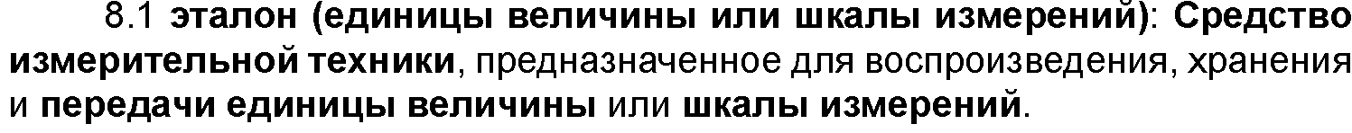

владимир 332 1 202 Опубликовано 24 Октября 2023 Жалоба Поделиться Опубликовано 24 Октября 2023 (изменено) 4 часа назад, Сергей Лисин сказал: Эталон - это штука для (типа того) хранения и передачи единицы величины. и 102-ФЗ о том же Цитата Статья 2. Основные понятия ... 29) эталон единицы величины - техническое средство, предназначенное для воспроизведения, хранения и передачи единицы величины. и РМГ 29-2013 https://files.stroyinf.ru/Data2/1/4293772/4293772305.pdf вторит 4 часа назад, Сергей Лисин сказал: А слово "рабочий" приписали ради того, что он "передает" средствам измерений, а не своим собратьям. Ага. В том же РМГ Цитата 8.13 рабочий эталон: Эталон, предназначенный для передачи единицы величины или шкалы измерений средствам измерений. Примечание - При необходимости рабочие эталоны подразделяют на разряды (1-й, 2-й, ...n,-й). В этом случае передачу единицы осуществляют через цепочку соподчиненных по разрядам рабочих эталонов. При этом от последнего рабочего эталона в этой цепочке единицу передают средству измерений. В РМГ 29-99 https://files.stroyinf.ru/Data2/1/4294849/4294849931.pdf несколько иное Цитата 12.1 эталон единицы физической величины; Средство измерений (или комплекс средств измерений), предназначенное для воспроизведения и (или) хранения единицы и передачи ее размера нижестоящим по поверочной схеме средствам измерений и утвержденное в качестве эталона в установленном порядке. Примечания 1 Конструкция эталона, его свойства и способ воспроизведения единицы определяются природой данной физической величины и уровнем развития измерительной техники в данной области измерений. 2 Эталон должен обладать, по крайней мере, тремя тесно связанными друг с другом существенными признаками (по М.Ф. Маликову) — неизменностью, воспроизводимостью и сличаемостью ... 12.6 рабочий эталон Эталон, предназначенный для передачи размера единицы рабочим средствам измерений. Примечания 1 Термин рабочий эталон заменил собой термин образцовое средство измерений (ОСИ), что сделано в целях упорядочения терминологии и приближения ее к международной - "здесь собака и зарыта" 2 При необходимости рабочие эталоны подразделяют на разряды (1-й, 2-й, ..., n-й), как это было принято для ОСИ. В этом случае передачу размера единицы осуществляют через цепочку соподчиненных по разрядам рабочих эталонов. При этом от последнего рабочего эталона в этой цепочке размер единицы передают рабочему средству измерений Изменено 24 Октября 2023 пользователем владимир 332 Цитата Ссылка на комментарий Поделиться на других сайтах Прочее
