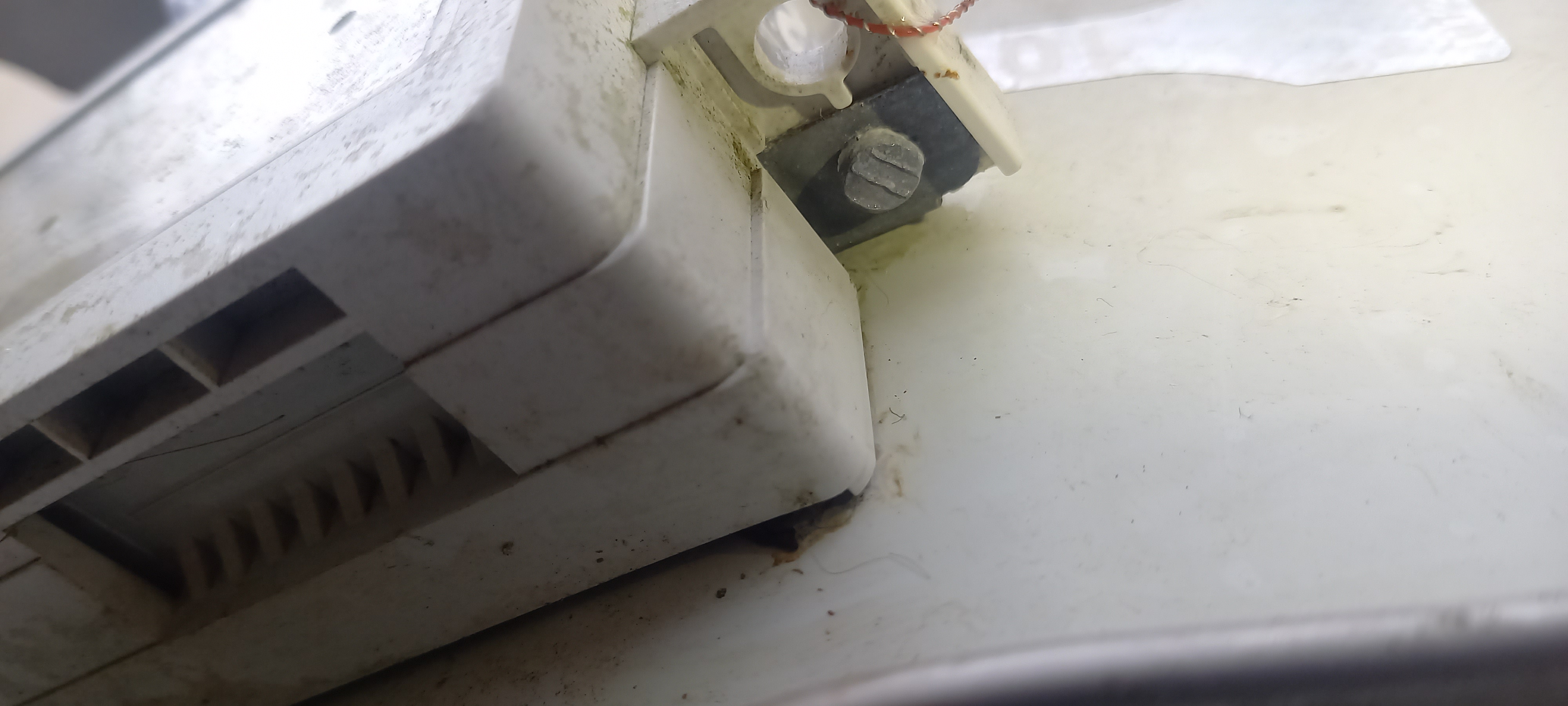

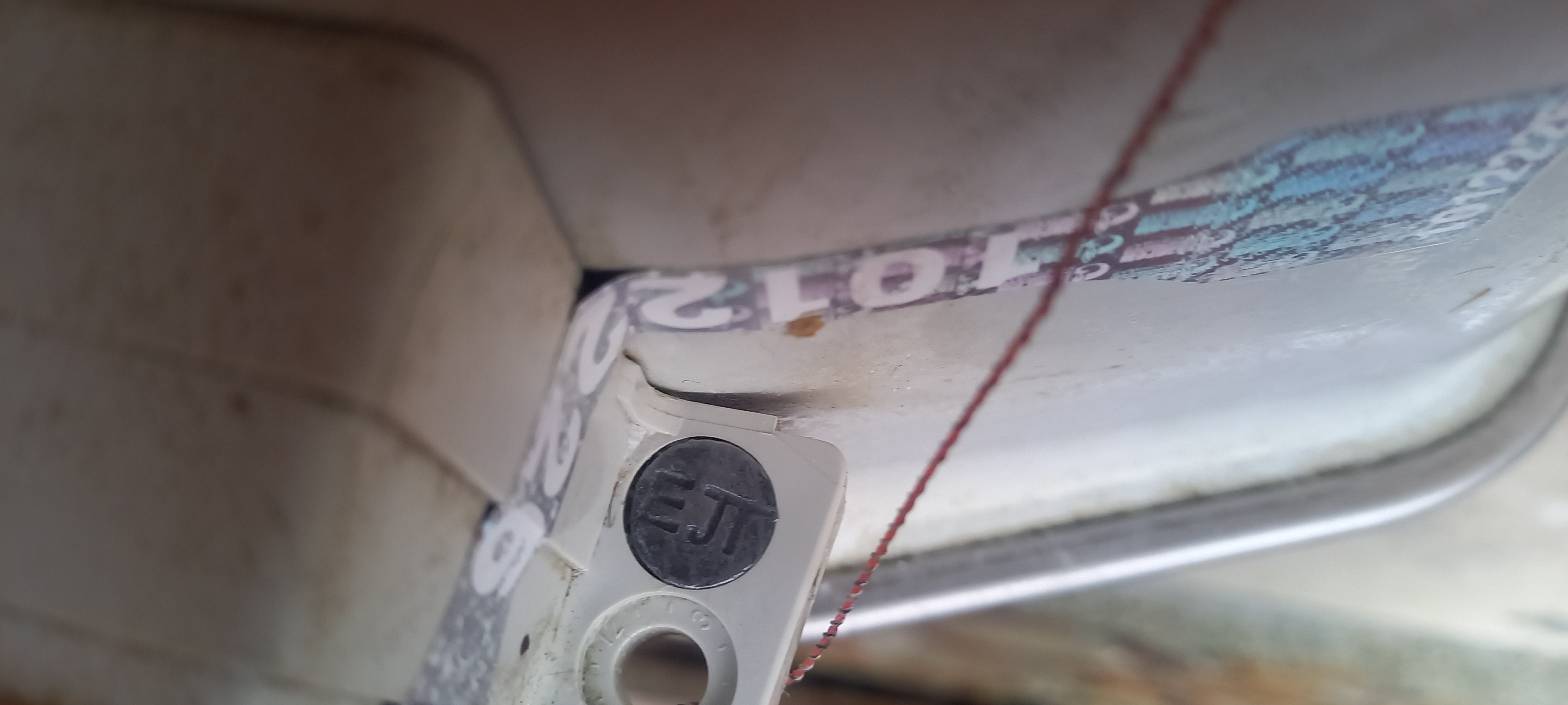

В 2022 году газовый счётчик BK-G6T прошёл поверку, все было хорошо,  но через 1,5 года пришёл контролёр из межрегионгаз и заявил, что заводская пломба не соответствует нормативно-технической документации. Т.к счётчик был изготовлен в Германии, на завод изготовитель обратиться не смогла, чтобы подтвердили, что эта пломба завода изготовителя, но со мной связался технический специалист с завода г.Арзамас, и он был очень удивлён, что при поверке не поменяли пломбу. Обратилась в ЦСМ, где проводилась роверка, мне ответили, чтоу них указание не менять заводскую пломбу при поверке. У меня вопрос должны были поставить другую пломбу и оттиск клейма в паспорте?

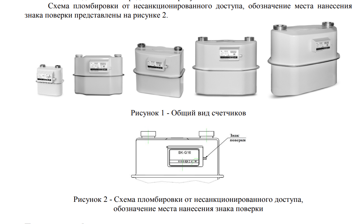

В 11.02.2024 в 02:22, Vergik сказал:
Я хочу узнать должны ли после поверки счётчика поменять пломбу завода изготовителя и проставить оттиск клейма в паспорте?
Приказ Минпромторга России от 31.07.2020 N 2510
"Об утверждении порядка проведения поверки средств измерений, требований к знаку поверки и содержанию свидетельства о поверке"
(Зарегистрировано в Минюсте России 20.11.2020 N 61033)
20. В целях предотвращения доступа к узлам настройки (регулировки) средств измерений в местах, предусмотренных их конструкцией, по завершении поверки аккредитованным на поверку лицом устанавливаются пломбы, содержащие изображение знака поверки.
24. Знаки поверки наносятся на средства измерений, которые по результатам поверки соответствуют метрологическим требованиям, и конструкция которых предусматривает возможность нанесения знаков поверки.
Нанесение знака поверки на средства измерений, по результатам поверки которых не подтверждено их соответствие метрологическим требованиям, запрещается.
https://fgis.gost.ru/fundmetrology/cm/results/1-207045281
