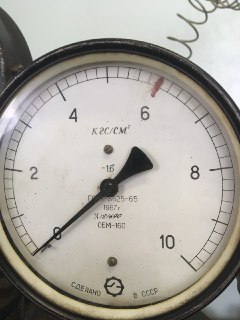

АлинА24 0 Опубликовано 14 Февраля Жалоба Поделиться Опубликовано 14 Февраля Здравствуйте, помогите найти завод изготовитель манометра по клейму Цитата Ссылка на комментарий Поделиться на других сайтах Прочее
владимир 332 1 218 Опубликовано 14 Февраля Жалоба Поделиться Опубликовано 14 Февраля А фото самого манометра можно с картинкой? Цитата Ссылка на комментарий Поделиться на других сайтах Прочее
Dobrometr 89 Опубликовано 15 Февраля Жалоба Поделиться Опубликовано 15 Февраля Я очень долго и очень много посмотрел логотипов, и ничего не нашёл. Даже нашел какую-то большую подборку логотипов совейских, всех-всех, до которых смог дотянуться её автор. И там не увидел, хотя там 223 страницы pdf-файла. И уже решил язвительно поблагодарить автора поста за то, что он хотя бы от руки набросал логотип, а не на словах объяснил как он выглядит. И тут нашёл вот эту тему шестилетнюю, и там такой же логотип на манометре есть! Теперь мы хотя бы знаем, что он точно на советском манометре был изображён: Цитата Ссылка на комментарий Поделиться на других сайтах Прочее
Sergu 20 Опубликовано 15 Февраля Жалоба Поделиться Опубликовано 15 Февраля Это не НЗНВА https://rt20.getbb.ru/viewtopic.php?t=106009 ??? (Фото 3. Логотип НЗНВА (1966-1984)) https://vk.com/@gun.calendar-9-oktyabrya-1941-goda-v-novosibirske-organizovan-zavod-po "В послевоенные годы на заводе активно осваивались изделия общепромышленного назначения и товары народного потребления: цепи приводные роликовые однорядные и многорядные, электропредохранители, манометры, электросчетчики..." Цитата Ссылка на комментарий Поделиться на других сайтах Прочее
Логинов Владимир 846 Опубликовано 15 Февраля Жалоба Поделиться Опубликовано 15 Февраля Да возможно это НЗНВА http://museumrza.ru/proizvoditeli/kratkaa-istoria-logotipov-tovarnyh-znakov-oao-nznva http://bsk.nios.ru/content/proshloe-i-nastoyashchee-zavoda-nva-oao-novosibirskiy-zavod-nizkovoltnoy-apparatury Цитата Ссылка на комментарий Поделиться на других сайтах Прочее
Kosmonafka 0 Опубликовано 15 Февраля Жалоба Поделиться Опубликовано 15 Февраля Спасибо за информацию! У нас такие манометры есть на заводе. Поверяем сами. Какой тогда номер в ФИФ у них? Навскидку не нашла подходящего. Цитата Ссылка на комментарий Поделиться на других сайтах Прочее
АлинА24 0 Опубликовано 5 Ноября Автор Жалоба Поделиться Опубликовано 5 Ноября Я брала номера госреестров по типам манометров, например на фото выше 1784-63 Цитата Ссылка на комментарий Поделиться на других сайтах Прочее
